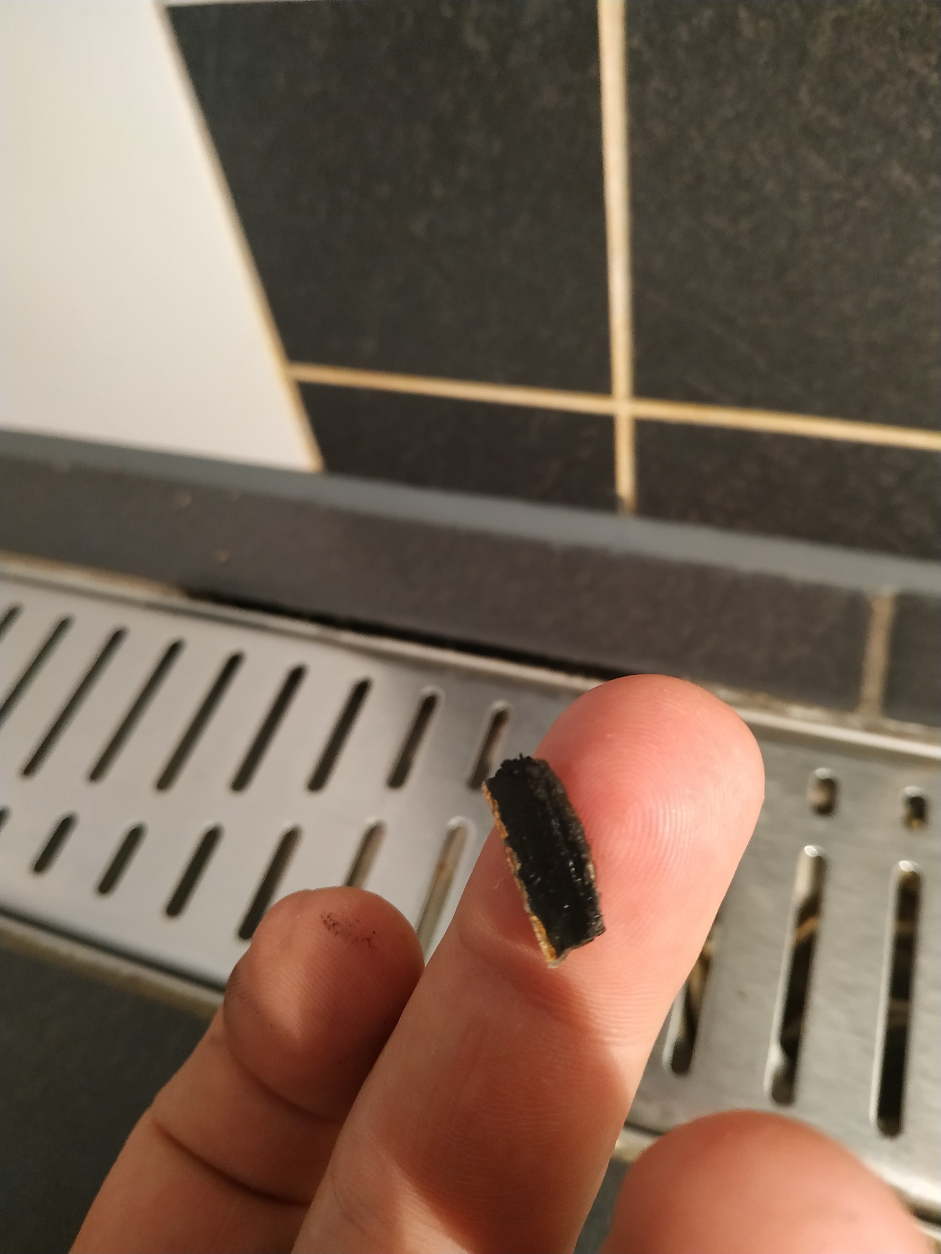

Meine Frau hat mir gestern was beim Bad putzen gezeigt um die Fuschrinne löst sich die Fuge.
Bauabnahme war vor fast 5 Jahren im Oktober.
Ist es ein Mangel wo die Gewährleistung oder die Garantie greift? Oder sind wir selbst schuld?
Ich habe jetzt ca 15cm raus gekratzt so gut es ging gereinigt und neu verfugt.
Trotzdem habe ich jetzt ein mulmiges Gefühl.
Prinzipiell würdet ihr vor Ablauf der 5 jahre was man optisch als Mangel noch findet melden? Ich hatte mir schon länger vorgenommen die nächsten paar Tage mal ein paar Stellen zu fotografieren.

Ihr könnt es versuchen , kann aber sein das dehnungsfugen ausgeschlossen sind . Nach der Zeit in einer Nasszelle schon fast normal . Habt ihr einen Kumpel ? Normerweise komplett rauskratzen lassen und machen lassen . Dauer 1h

Silikonfugen sind Wartungfugen....
Kannst es versuchen, jedoch gehe ich davon aus das die Zeit besser im auskratzen investiert ist...

Das ist kein Silikon das ist Fugenmasse also eigentlich hart. Habt ihr bei euch Silikon in der Fuge um die Rinne? Liegt da der Fehler?
Bookstar
Ohja genau da liegt der Fehler. Da gehört definitiv nur Silikon hin. Das wurde falsch gemacht. Kein Wunder, dass es ausbricht. Ich hoffe es wurde gut abgedichtet sonst hättest du schon einen schönen Wasserschaden im Stockwerk drunter.
