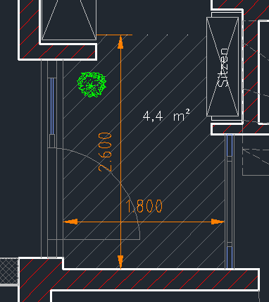

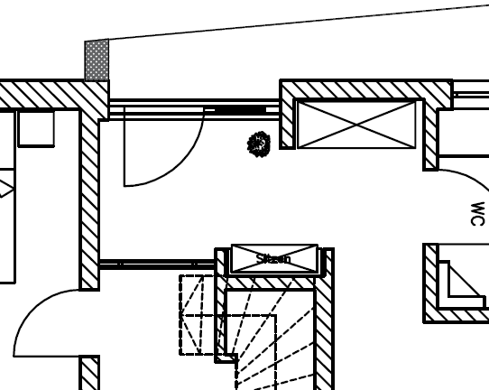

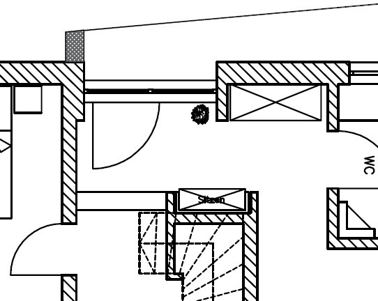

Vielen lieben Dank erst mal! Ich habe mich mal an den Eingangsbereich gesetzt und versucht noch etwas rauszuholen..
Einen Erker möchte ich dort nicht einfügen um den Bereich zu vergrößern, ich würde die Haustür falls es nötig wird dann maximal bündig mit der Wand setzen, wobei ich mit den jetzt erreichten Maßen eigentlich schon recht zufrieden bin. Ich habe mal ein paar Bilder der Veränderung angehängt.
Ich habe die Tür und den Durchgang in den Wohnbereich modifiziert und geschoben, beides war dazu auch noch ein wenig zu dick gezeichnet. Außerdem habe ich in dem Bereich hinter dem Einbauschrank aus dem 36,5er Stein mal kurzerhand einen 24er gemacht... da wär's mir eigentlich egal.. ob das geht? Ich weiß es nicht.. aber wäre toll, wären wieder 12 Zentimeter im Durchgang.. Und die zwei Linien sollten keine Stufen, sondern einen Durchgang/Trennung in den Wohnbereich darstellen, hier möchte ich mir noch offen lassen eventuell eine Glastüre zur Abtrennung in den Wohnbereich einzusetzen. Damit würde der Eingangsbereich dann auch fest als solcher charkterisiert werden und hätte dazu noch eine Windfangfunktion als komplett offen. Was meint ihr zu den Maßen?
Was den Durchgang in die Garage angeht, ich glaube den würde ich wohl beim Verlassen des Hauses jedes mal sehr vermissen wenn ich ohne baue.. Der Gang hat auch den Vorteil, dass Gäste falls man doch mal in der Garage zusammen sitzt (Wintergeburtstag..) von dort direkt zum Gäste-WC kommen. Als Alternative würde sich evtl. noch anbieten den Hauswirtschaftsraum Raum zu vergrößern und dort den Durchgang einzuplanen. Allerdings möchte ich eher nicht, dass dann da durch spaziert wird wenn Wäsche oder sonstiges rum hängt/liegt..
Die schräge Garagenmauer habe ich mir auch lange überlegt.. ich hänge morgen mal zwei Vergleichsbilder Gerade/Schräg an. In meinen Augen fand ich die schräge Variante tatsächlich hübscher und harmonischer als die gerade Variante, da diese durch die gegebene Verjüngung des Grundstückes im Bereich des Vorsprungs zur Hauskante eher wie eine Verengung zur Einfahrtsseite wirkt die dort nicht hin gehört..
