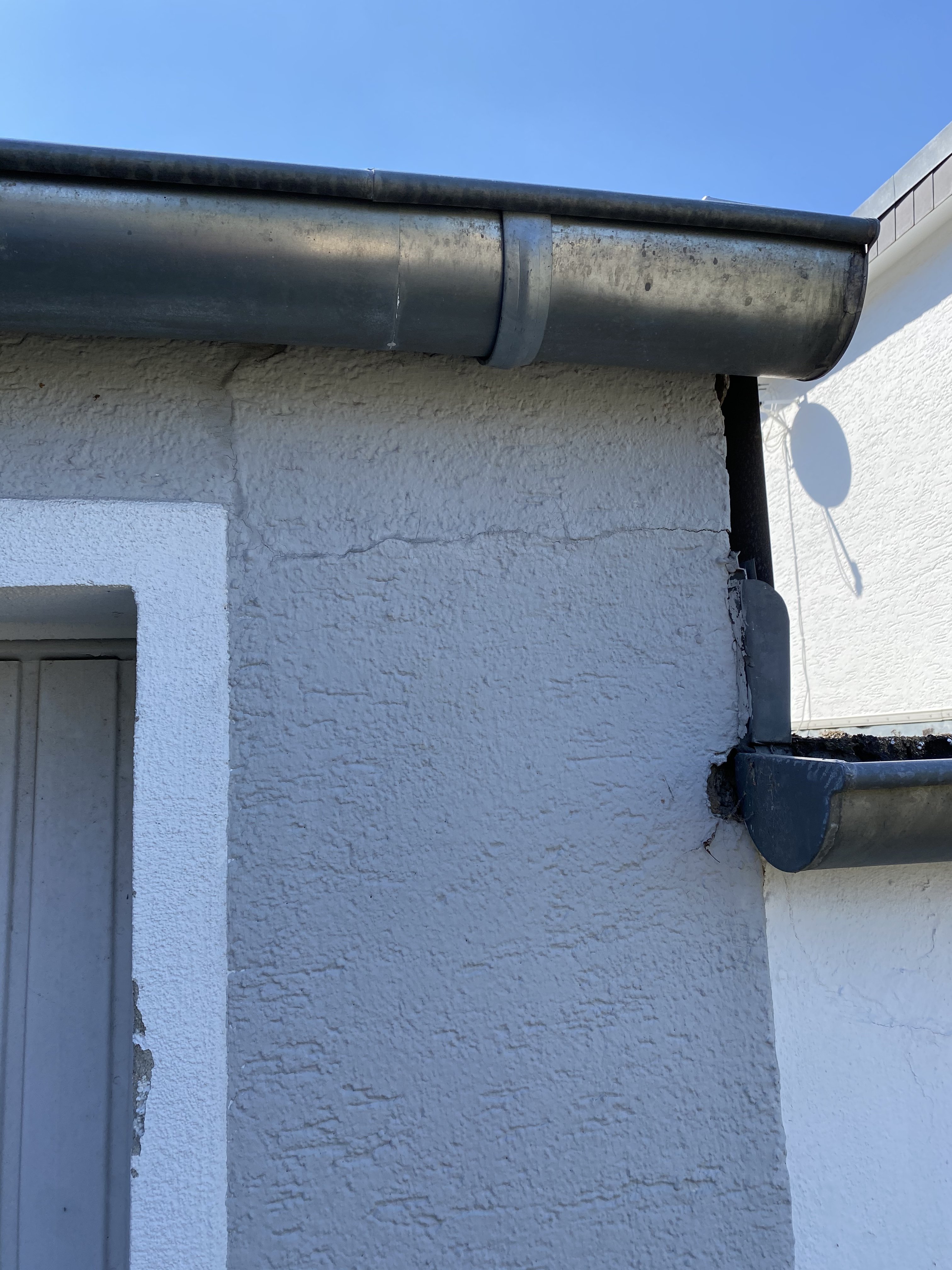

Wir haben vor 7 Jahren unser Haus von 1970 gekauft.
Es hat beim Kauf einen neuen Anstrich erhalten.

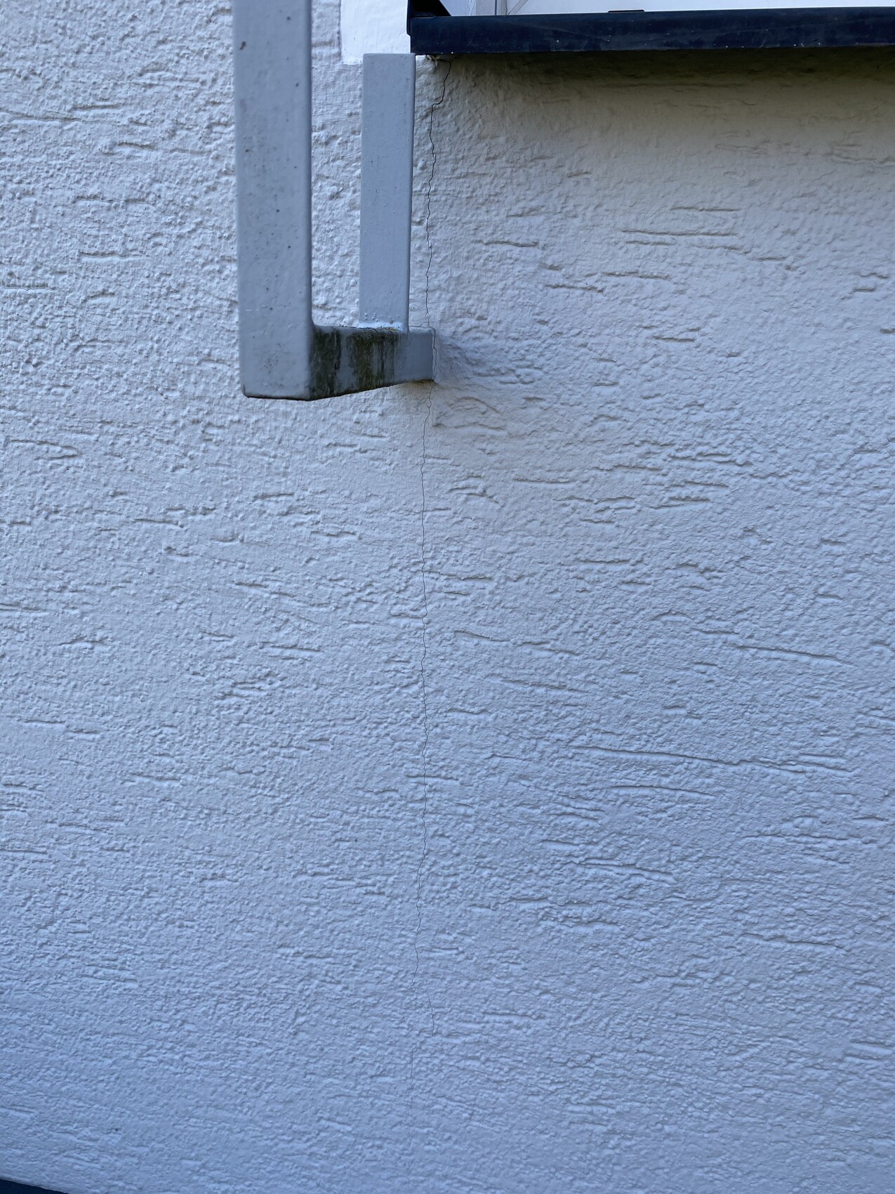

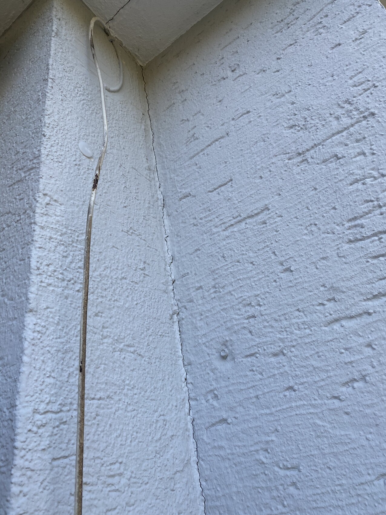

Folgende Risse sind mir aufgefallen.
Kann man diese so lassen? Stören tun sie mich nicht. Oder muss hier zwingend nachgebessert werden?
Und wenn ja, wie?
Nida35a
Nida35a
beim vorletzten Bild, wo ein Stein rausdrückt,
ist da kein Ringanker, wie weit geht der Fenstersturz, liegt da ein Dachbalken direkt auf dem Stein auf ?
Die anderen Risse sind Kosmetik

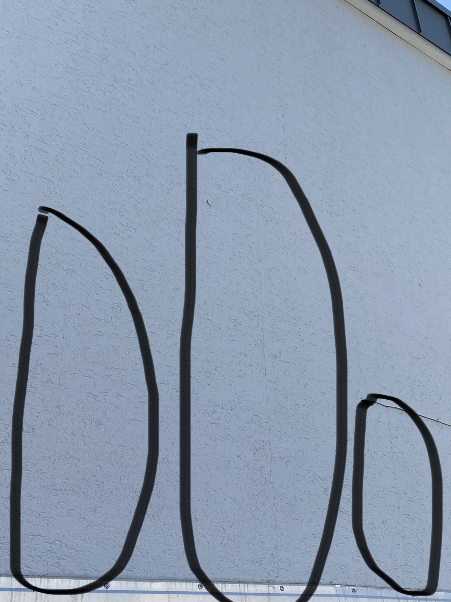

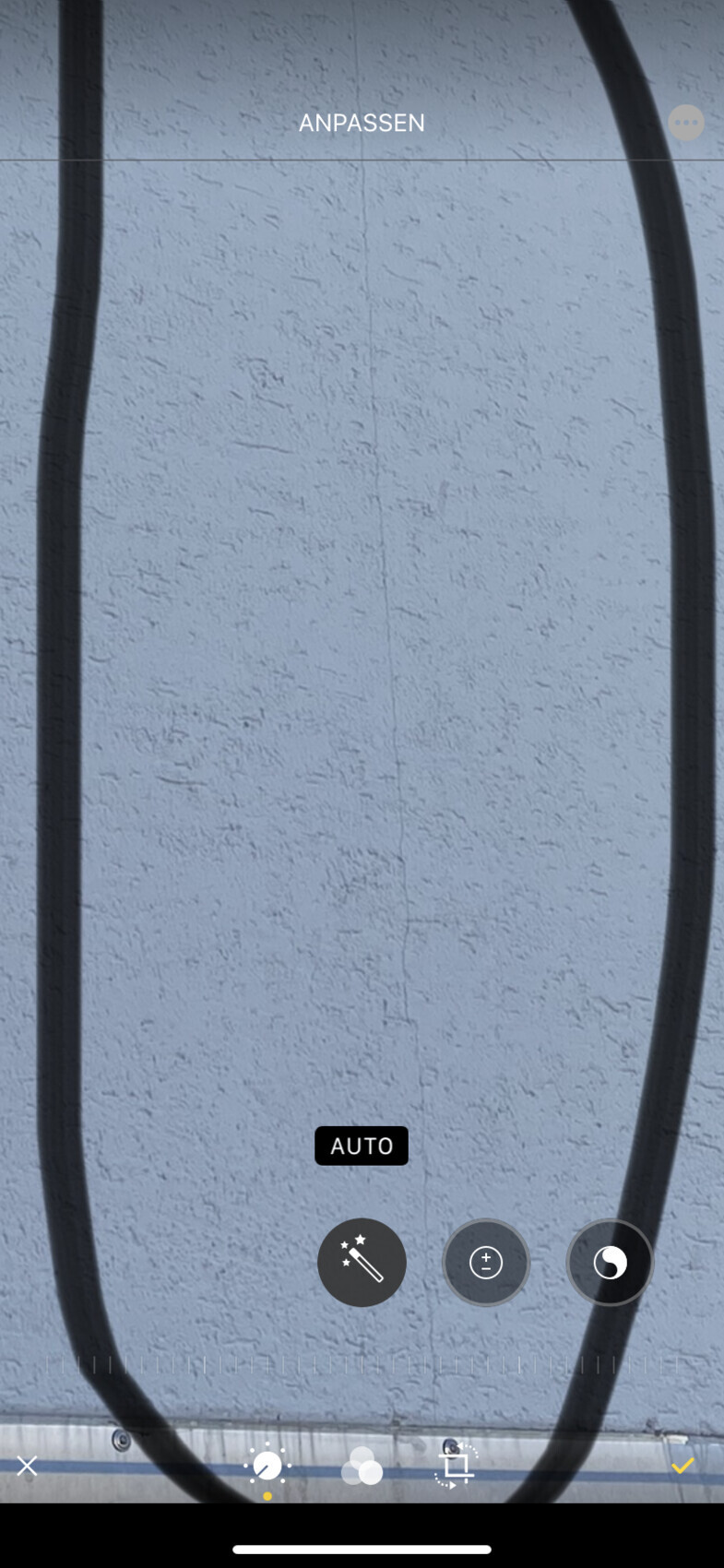

Muss man beim ersten Bild keine Sorge wegen dem wärmeverbundsystem, welches darunter liegt haben, Wasser eindringt oder so?
Der Riss ist wahrscheinlich zu dünn als das da was passiert? Hier mal ein näheres bild
basti009
Was mir einfällt: wir haben vor ein paar Wochen ein neues Dach bekommen. Da wurde ja ziemlich Krach gemacht und es hat tlw durchs ganze Haus geknallt, man dachte die kommen gleich durch die Decke. Können solche Erschütterungen zu sowas führen?
Bin mir allerdings nicht sicher ob das schon vorher war
