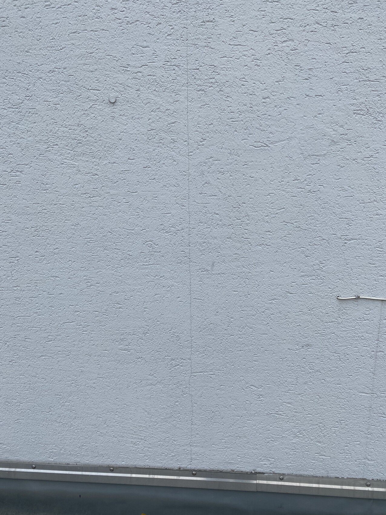

wenn es aus fertigen Platten massiv gebaut ist, sind die Stöße elastisch verfugt, die sind jetzt äußerlich fester und bilden Risse, genauso Isolierplatten.
Da hatten wir gute Erfahrungen mit Relius Rissbeschichtung statt normaler Fassadenfarbe gemacht

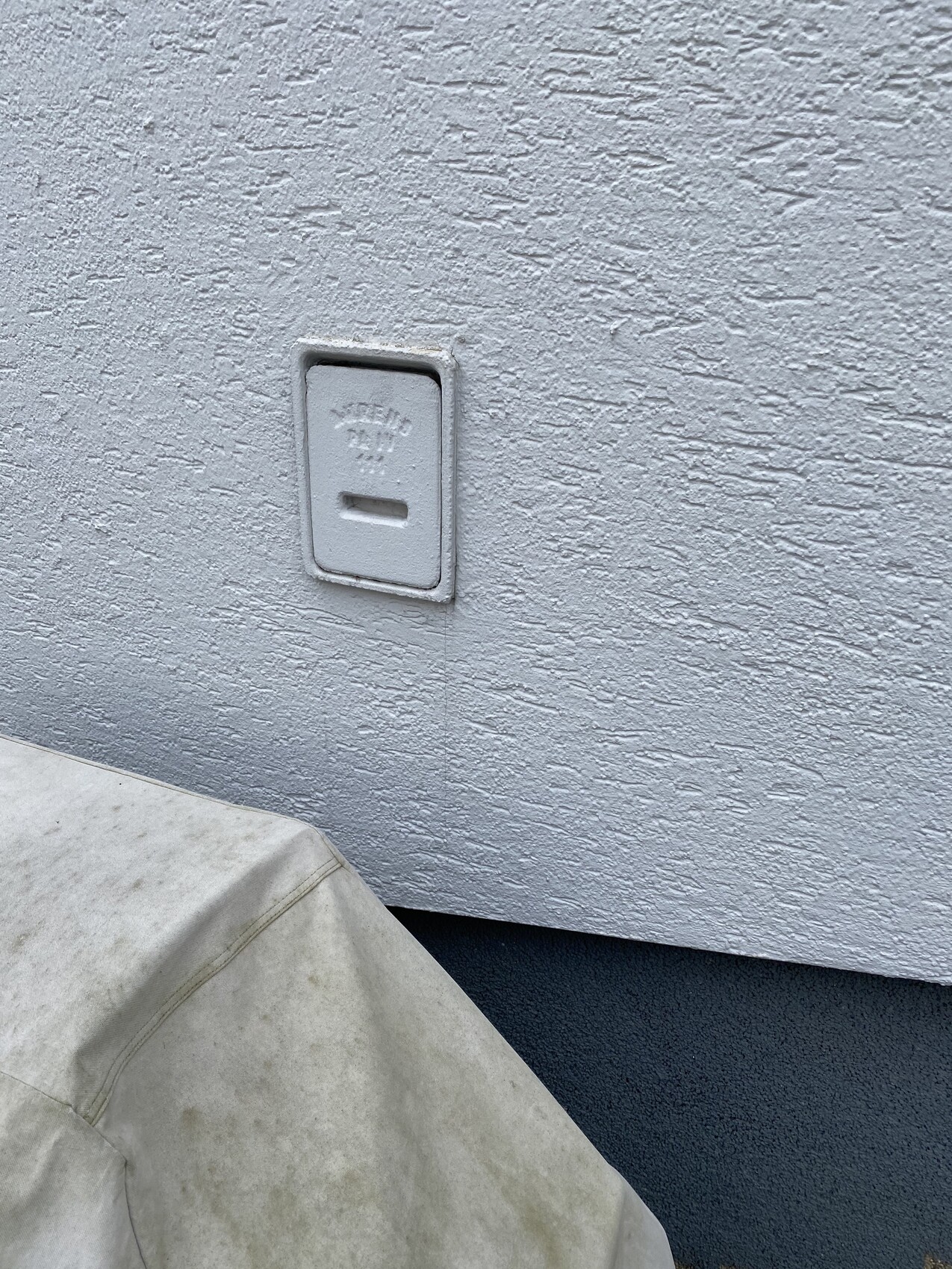

Ok, wir müssen uns aber keine Sorge um die Statik machen?
Bringt es etwas die Risse irgendwie zuzuspachteln? Wollen ungern wieder streichen lassen, wurde ja erst vor 7 Jahren gemacht..

Da du ja ein neues Dach bekommen hast ist jetzt die Lastverteilung womöglich ganz anders als ursprünglich berechnet/angenommen. Aus dem Grund bilden sich jetzt auch Risse(gröstenteils kosmetischer Natur offenbar).

Ok danke. Die entscheidende Frage für mich ist, kann ich das so lassen oder sollen die Ritzen irgendwie zu gemacht werden?
Dachte an Regen - Feuchtigkeit - Frost der in die darunterliegende Dämmung eintreten könnte?

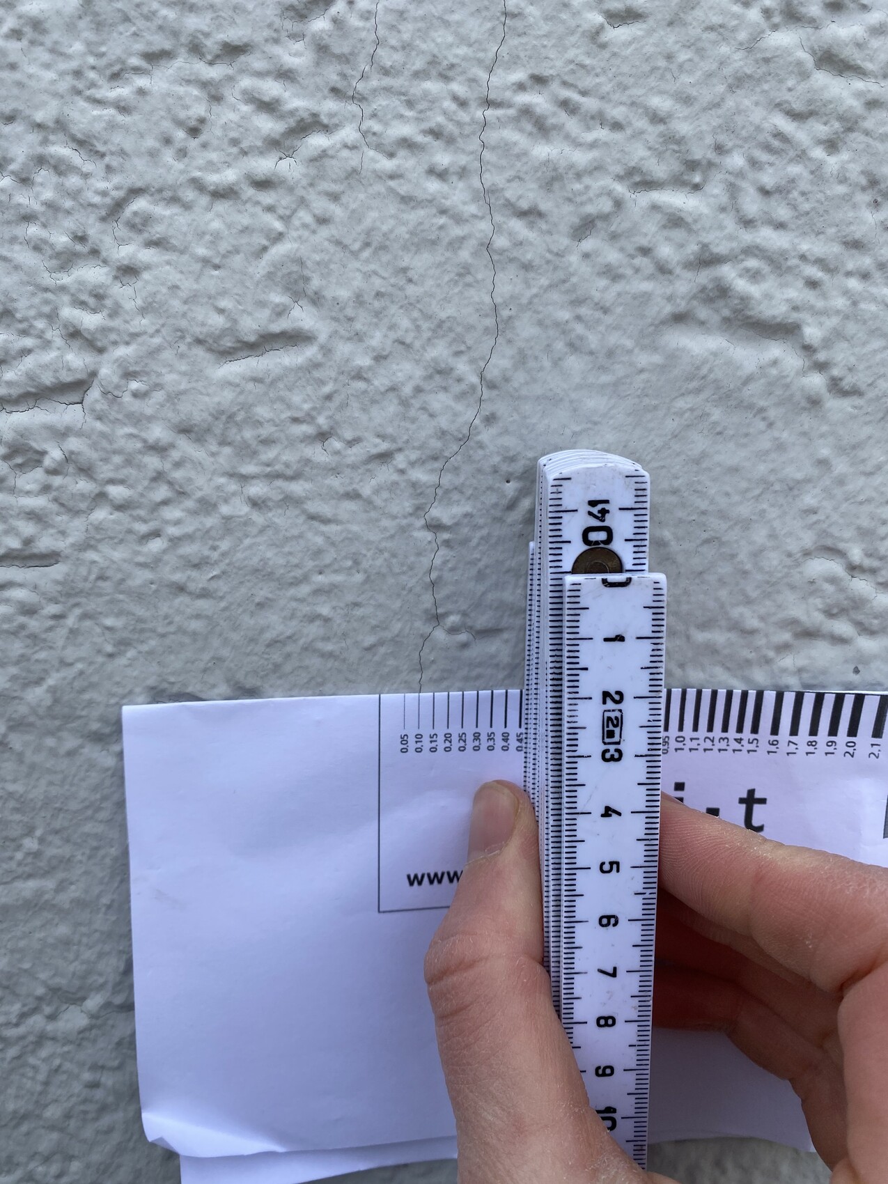

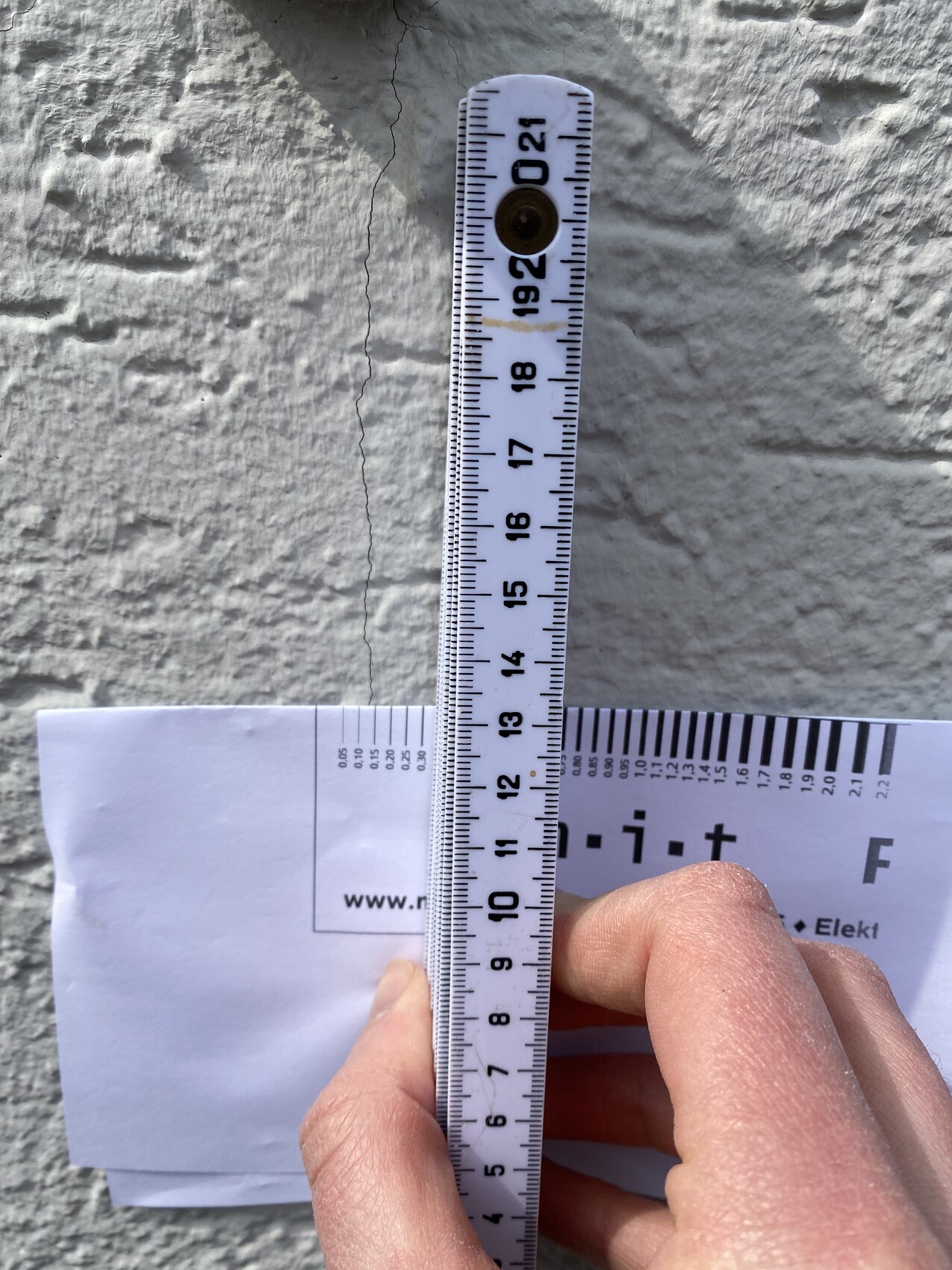

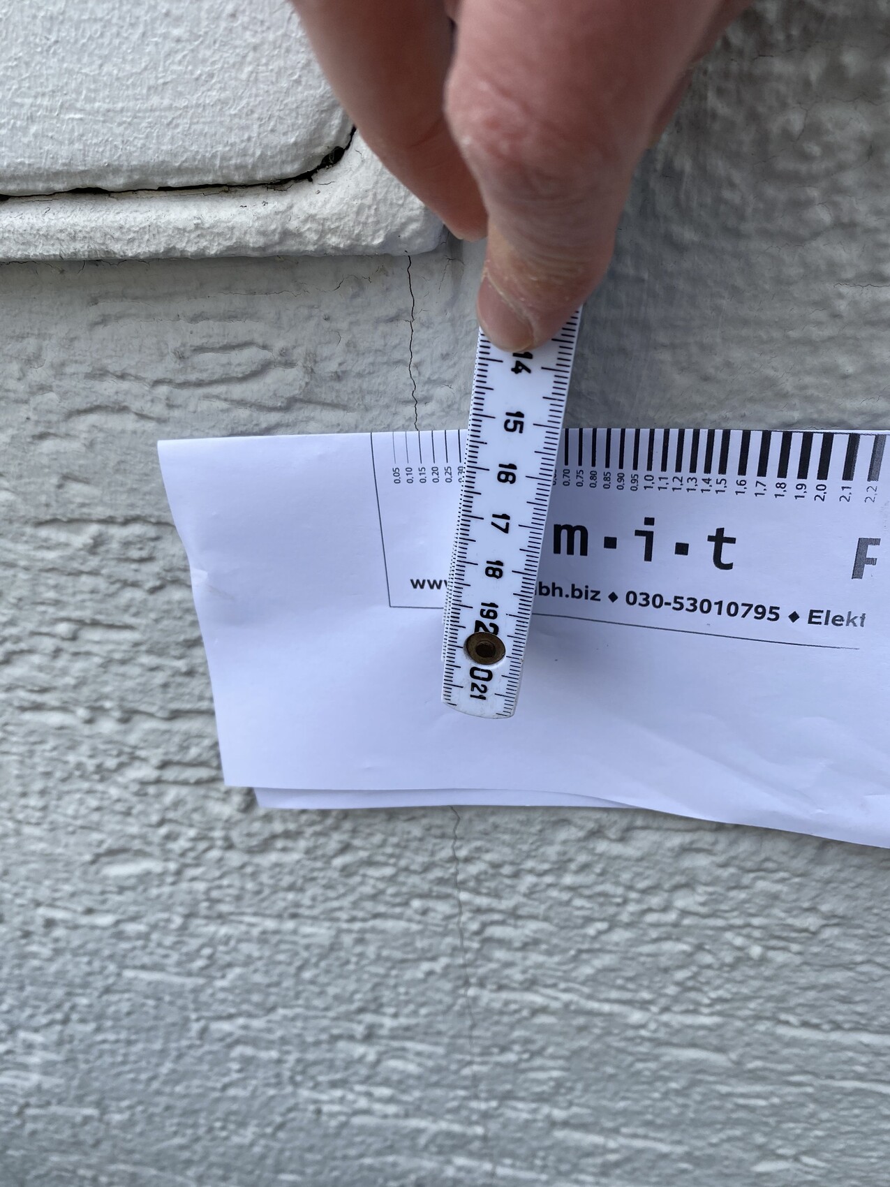

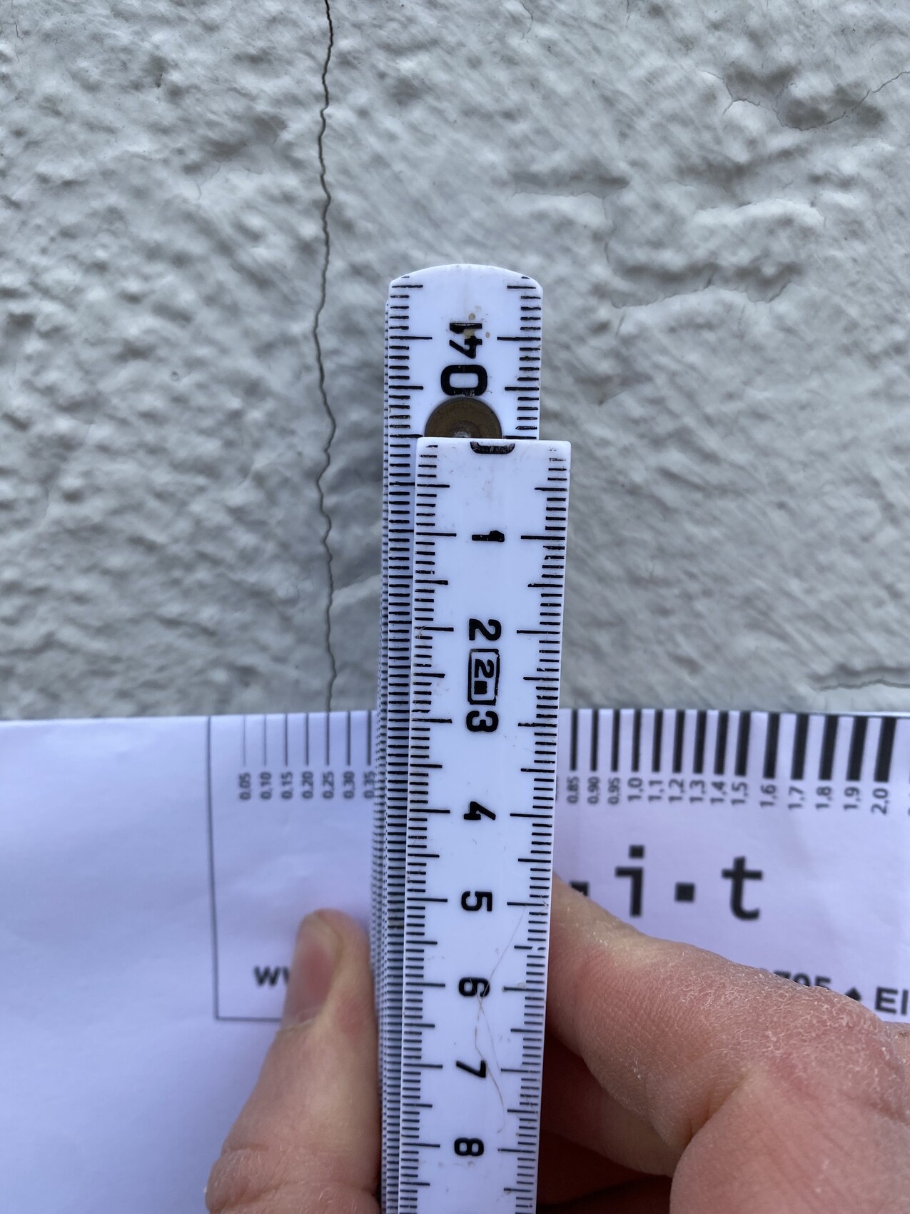

Hier mal ein paar Bilder mit Maßstab:
Der Riss auf den ersten beiden Bildern ist der breiteste, wenn man ganz feste drückt, knarckst es an manchen Stellen ganz leicht und der Putz lässt sich minimal nach innen drücken. Rissbreite ca. 0,3 mm.
Bei allen anderen Rissen ist dies nicht der Fall.
Kann man das so lassen oder wie gehe ich am besten vor?
