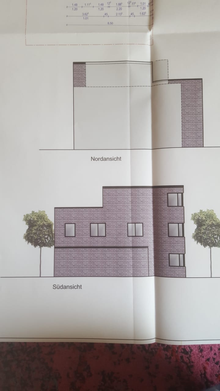

Nur auf den ersten Blick ein schnelles Feedback, was mir ins Auge springt:
- Eingangsbereich: da stehst Du ja direkt in der Küche. Muss man mögen. Wenn da jemand arbeitet und bei kalter Außenluft kommt jemand zur Haustür rein, könnte ggf. kalt einströmende Luft als störend empfunden werden
- Kinderecke hier, Kindergarderobe dort. Kinder sind was Tolles, aber was machst Du, wenn die Kinder aus dem Alter raus sind? Garderobe, ok. Aber die Ecke im Wohnzimmer?!
- Gäste-WC-Tür mach außen finde ich bäh
- Der Sitzabstand Couch-TV wäre mir zu gering. 4.38m wären mir selbst im Fertigmaß zu wenig, hier ist es Außenmaß, also einschließlich Wandstärken, Putz etc.
- Wohnzimmer könnte recht schlauchig wirken.
- Ich weiß nicht, ob die überdachte Terrasse einen Nutzen haben wird, da fehlt es mir an Tiefe. 2m finde ich arg wenig
- Badezimmer OG: wäre mir zu schlauchig. 5.78m x nicht-mal-zwei-Meter... puhhh
- 2x Treppe, um ins Arbeitszimmer (oder wozu das Studio?) zu kommen, während der Rest sich im EG abspielt...
- Elternbad wäre mir viel zu klein
- Platzverteilung insb. ganz oben wirkt auf mich nicht ausgewogen. Winziges Bad, okay Ankleide, riesiges Schlafzimmer (wozu?), Studionutzung nicht klar.
- Dachterrasse wird vermutlich nie genutzt, komplette Platzverschwendung, die nur Geld kostet. Es sei denn Studio bekäme einen Wellnessbereich mit Sauna, dann könnte man da raustreten, sieht mir aber nicht danach aus
Insgesamt: Kataloghaus oder vom Architekten? Letzteres mag ich kaum glauben, wohl eher Bauträger.
-Die Kindergarderobe könnte besser Familiengarderobe heissen, hier möchten wir Jacken Schuhe Taschen etc. der Familie aufbewahren. Die Garderobe für Gäste ist ja davor offen.
-Die Kinderecke im Wohnzimmer soll dazu dienen, dass die Spielzeuge etc dort stehen können. Also dann wenn sie aufgeräumt sind ;p ; Da unsere 3 Kinder alle noch ziemlich klein sind, spielen sie eh erstmal noch viel im EG und da wird die Ecke mit Sicherheit viel Spielzeug beherbergen. Wenn die Ecke dann nicht mehr von den Kids genutzt wird kann man noch den TV oder Bücherregale oder ´ne Minibar dort unterbekommen.
Für meine Oma gibt es kein ebenerdiges Zimmer und 3 Kinderzimmer braucht auch nicht jeder. Das Haus könnte gern 2 Meter breiter und einen Kopf kürzer.
Jetzt mal im Ernst: das kommt dann bei raus, wenn keine Informationen fliessen.

Das Staffelgeschoss scheint mir noch nicht gelungen. Was ist das im Kinderbad hinter der Dusche, und wieso ist da ein Rollstuhlfahrer eingezeichnet (in einem Stockwerk, das man nur über eine normal breite Treppe erreicht) ?
Eckfenster sind m.E. ein Gimmick.
Es ist am Ende Grundstück Nr. 7 geworden, das wir eigentlich eher nicht wollten. Aber im Endeffekt sind wir jetzt doch zufrieden, weil wir halt ein viel größeres Haus bauen können, das uns wesentlich mehr Platz bietet.
Welchen Fragebogen sollen wir denn ausfüllen?
Der Rollstuhlfahrer soll eigentlich Barrierefreiheit bedeuten weil man dafür noch Förderungen zu Sonderkonditionen bekommen kann (selbst im 1. OG).

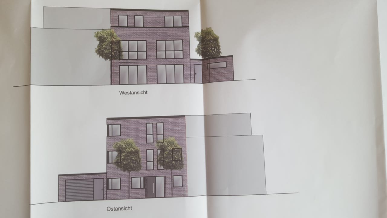

Ohne die Eckfenster würde das Haus als noch dickerer, schwererer Klotz erscheinen. Ich packe noch die Außenansichten dazu.
Ofenbar Doppelhaushälfte - das hätte man gern gewußt. Wo ist Süden?

Der Garten hat Süd/West Ausrichtung.
