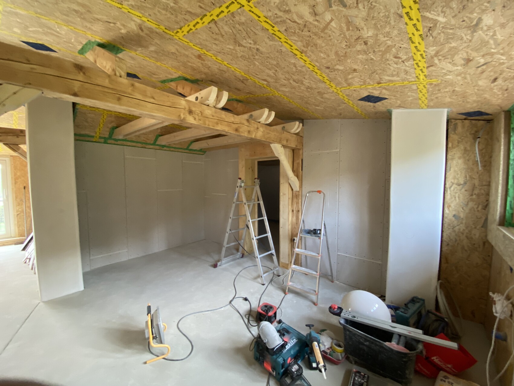

Danke, die Sanierung wäre einfach zu aufwändig gewesen und hätte möglicherweise auch nicht so gut funktioniert. Das Dach musste für die Flachziegel absolut gerade sein und ich weiß nicht, ob die letztliche Ausführung komplett ohne Zangen statisch so einfach möglich gewesen wäre. Wir haben die alten Dachbalken der zwei Satteldächer aus dem 19. Jhd aber aufgehoben und gut gelagert. Ein Teil davon wird für dekorative Zwecke wie eventuell am Kamin zum Einsatz kommen und der Rest verkauft.
ateliersiegel
ateliersiegel
was ist denn der Trick, wie man ohne Zangen auskommt? Der Ringanker? Das flache Dach in der Mitte?
(ich habe eine Zangenarie hinter mir und bin zwar mit dem Ergebnis einverstanden, wäre aber ohne das Zangengewurschtel glücklicher - und vor Allem: billiger weggekommen)
Der Ringanker wurde so ausgelegt, dass er das tragen kann und die Sparren eben auch. An beiden Satteldächern - wobei das andere Satteldach ausgebaute Wohnräume ohne Sichtgebälk (normaler KVH-Dachstuhl) hat.
