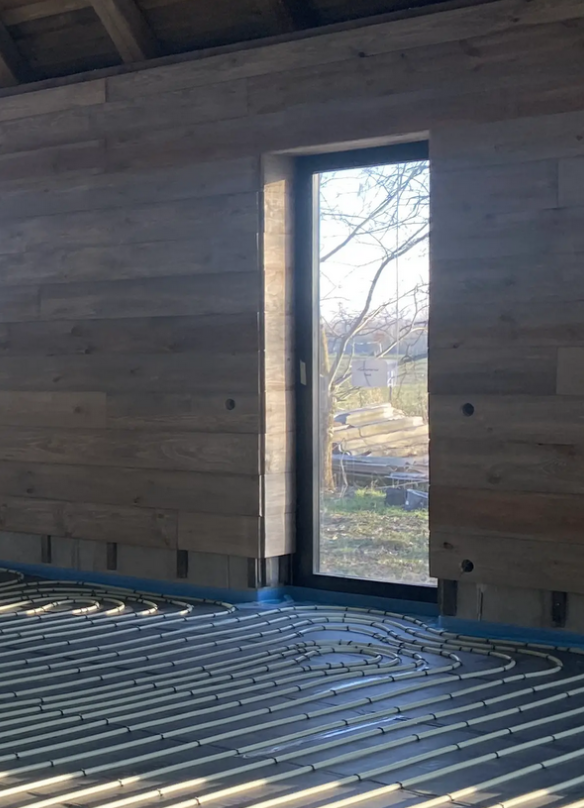

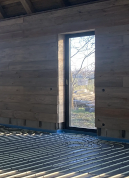

Sicht-Estrich bedeutet, man kann ihn sehen? Da kommt nichts mehr drauf? Das wollte ich bei unserer Fußbodenheizung auch so haben, aber meine Frau wollte Holz. Jetzt ist es dünne, dunkle Eiche, sieht super aus und fühlt sich gut an.
Genau, ein flügelgeglätteter und anschließend PU-versiegelter Wohnbetonboden mit sehr wenigen offenbleibenden Fugen im wahrscheinlich gesamten Haus. Es war sehr schwer, einen guten Anbieter dafür zu finden und ich freue mich sehr auf das Ergebnis.

ach ... und wie werden die Ecken gearbeitet?
Nut und Feder "ist auch nich"?
Nut und Feder hätte man für viel mehr Geld auch haben können. Haben wir uns bei anderen Bauherren auch angesehen. Ich finde unsere Schalung viel authentischer - gerade weil sie nicht so perfekt ist. Es sollte ja eine Wohnschuene werden. In den Außenecken setze ich Leisten aus dem gleichen Holz. Einige sind schon dran.
Wenn das technisch nicht nötig ist, ist es ja nicht nötig.
Nut und Feder wird insgesamt wohl stabiler (verzieht sich weniger, weil sich die Bretter gegenseitig halten) es kommt weniger Luft durch die Ritzen und man kann (wenn die Luft trocken ist und die Ritzen deswegen breit) nicht durch die Ritzen kucken.
Aber stabil genug scheint mir Eure Lösung sowieso zu sein und Wind wird hinter den Brettern auch wenig pfeifen ;)
