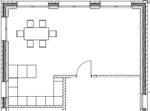

Da der Geschirrspüler in die Nähe des Wasseranschlusses der Spüle müsste,
Muss er nicht. Es gibt Schäuche, die unter den Unterschränken verlegt werden können oder Leitungen, die man verlegt. Wenn man baut ist das alles kein Hexenwerk. Wir haben einen Wasseranschluss für den Kühlschrank bei der Terrasse gelegt, da wir gerne Cai Pirinha trinken und Crushed Eis in der Nähe wünschten. Kein Problem.
Subwkloofer
Subwkloofer
Guter Einwand, aber was ist wenn man grobe Essensreste in den Mülleimer unter der Spüle in den Mülleimer wirft und kurz über wäscht, bevor man das Geschirr in den Geschirrspüler packt.
Dann rennt man durch den ganzen Raum mit der tropfende Klamotte
Also aus verschiedenen Gründen sehe ich neben der Spüle die Geschirrspülmaschine. Dilemma
Es ist ein Neubau, da kann man sich auch 2 Wasseranschlüsse leisten.

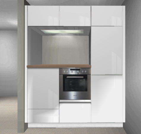

Auf die Schnelle ... das 3-Blocksystem.
hochschrank mit erhöhter Geschirrspüler, Backofen und gleichzeitig Sekundärzeile .. z. B. Platz für den Kaffeevollautomat. Es reicht übrigens für eine bequeme Bedienung die Geschirrspüler ca. 30 cm zu erhöhen. Die Nische sollte aber besser im Rohbau knapp 190 cm sein.
Moderne weiße Einbauküche mit Backofen in integrierten Schränken.

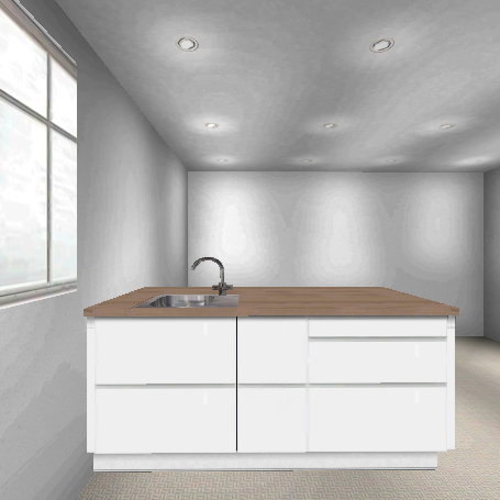

Spülenblock mit Unterschrank mit Abfallsystem (einfach mal googeln):
Moderne weiße Kücheninsel mit Spüle, Holzarbeitsplatte, Fenster links und Deckenleuchten.

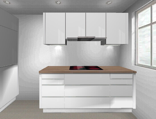

kochfeldblock mit frei wählbarem Kochfeld und z. B. Berbel Firstline Touch, eine sehr gute Dunstabzugshaube. Die Abluftführung kann ganz oben im Hängeschrank nach rechts geführt werden, evtl. ja auch durch den Nebenraum, leider liegt ja kein kompletter Grundriss vor.
Moderne Küche mit weißen Oberschränken, Holz-Arbeitsplatte, Kochfeld, Dunstabzug und Fenster rechts
Moderne weiße Küche mit Insel, Holzarbeitsplatte und Einbaugeräten.

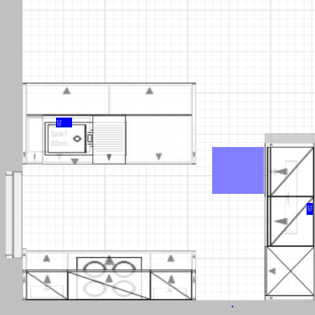

Ergibt diesen Grundriss:
2D Grundriss eines Hauses mit Küchenbereich, Spüle und Arbeitsflächen
Je nachdem würde ich auch da überlegen, aus dem Fenster evtl. eine etwas schmalere Tür zum Garten zu machen oder das Fenster weiter nach planoben zu setzen, damit mehr Licht auf die Halbinsel fällt.
Lila .. ist die geöffnete Geschirrspüler-Klappe, blau sind die notwendigen Wasseranschlüsse.

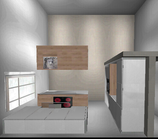

Im übrigen steht man in dieser Lösung:
Küchenlayout-Skizze mit Spüle, Herd, Kühlschrank und Maßangaben.
mit geöffneter Geschirrspüler-Klappe aber auch überall im Weg.
Was ja auch immer wieder schön ist, wenn man in der Hauptkochphase ist, dass man die Geschirrspüler-Klappe auch mal offenstehen lassen kann und alles gleich verstaut, was man aus der Vorbereitungsphase nicht mehr braucht. Dann sieht so eine offene Küche auch gleich wieder schnieke aus .

Problematisch sehe ich nur eine Spüle auf der Insel, da spritzt das Wasser überall hin.

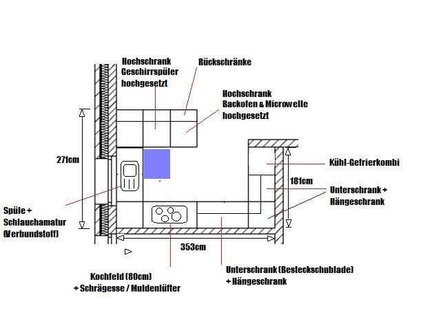

Komplettgrundriss hab ich mal angehängt.
Die Nische einfach vergrößern wird eher schwierig. Aber man könnte
die kleine Raumtrennung in der Nische sicherlich weglassen.
Grundriss eines Wohnbereichs: Esstisch mit sechs Stühlen links, Küchenzeile unten links, Tür mittig.
