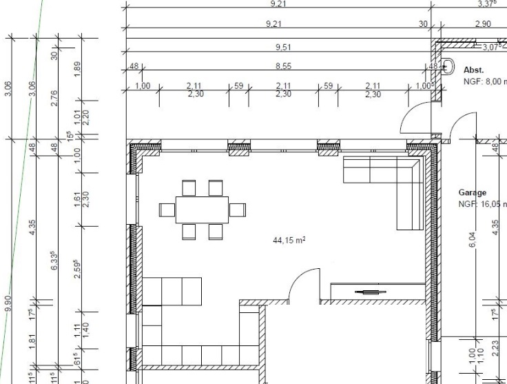

@Pinky0301 .. ich auch nicht ... nur Reste abgestriffen, entweder in Restmüll oder in Biomüll. Deshalb Unterschrank mit Abfallsystem ... ich sage ja, googeln.
@Subwoofer, deshalb streift man die Reste in den Unterschrank mit Abfallsystem .. und dann hat der Geschirrspüler da kein Problem. Also zumindest bei mir seit über 30 Jahren nicht.
Es reicht schon die Abdeckung in der Küche nicht als fortgesetzte Wand zu mauern, sondern in Trockenbau 8 cm auszuführen. Dann passt die Nische.
Das Fenster planrechts würde ich auf jeden Fall ca. 15 cm weiter nach planoben schieben.
schroedinxer
Bei uns war platztechnisch der hochgestellte Geschirrspüler auch nicht machbar. Wir haben dann eine Lösung gefunden, die uns noch besser gefällt. Die Comfortlift Funktion von AEG
