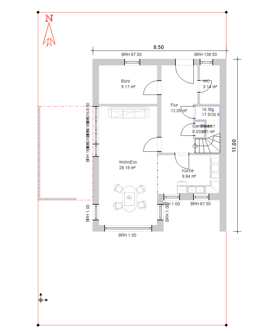

Ich hab mich mal am Grundriss probiert. Leider ist mir das Programm abgeschmiert.
Ich sehe die Treppe dort, wo Du die gezeichnet hast. Allerdings eventuell schmaler. Ich würde planoben links das Büro setzen, in die Mitte das WZ mit Oberlichtern Rtg Carport. Küche und Essen sehe ich im Süden, wobei ich unten teils 11 Meter nehmen würde, zur anderen Hälfte 9 Meter (planunten rechts die Küche mit eingerückter Terrasse. Essen dann in einer Art Wintergarten mit vielen Fenstern.

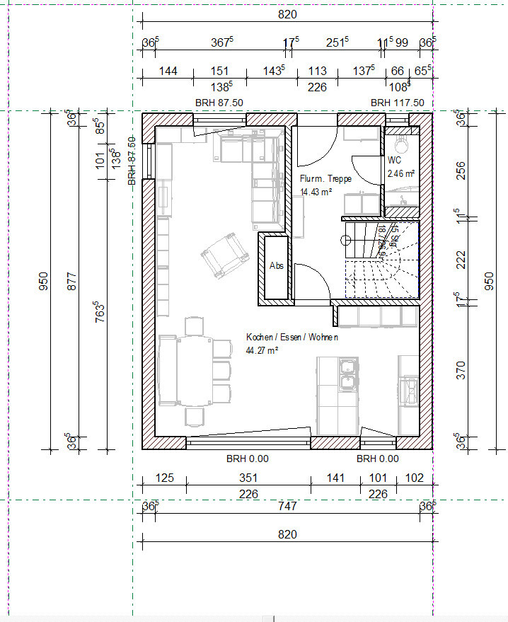

@ypg, Yvonne, schade, dass dir dein Programm abgeschmiert ist, hätte die Idee gerne mal gesehen. Wie du sehe ich die Küche am Garten .. daher hier in den Hausgrenzen von @Mbk84 das EG
Grundriss eines Hauses: Küche, Essen, Wohnen, Flur mit Treppe und WC.
Küche einfach in 3 Blöcken mit viel Stauraum.
Die Hochschrankzeile mit 45er Vorratsschrank, Backofen/Geschirrspüler in Sekündärhöhe (ca. 120 cm, daher Abstellfläche für Kaffeevollautomat etc.), dann Kühl/TK-Kombi.
Kochblock an der Wand planrechts mit Abluft nach planunten und eine schöne große Vorbereitungs-/Spüleninsel.
Essplatz mit 100x200 cm Tisch und Bank, das schafft Bewegungsraum vor der Schiebetür zur Terrasse.
Wohnzimmer dann privat ... im Durchgangsbereich die "Bücherhalle" .

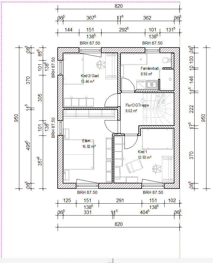

Und dazu das OG
Grundriss Obergeschoss: Elternzimmer, zwei Kinderzimmer, Flur OG, Familienbad.
Elternbett würde ich eher an die Außenwand stellen, dann haben beide Seiten schön Platz für Nachttischchen.
350 cm Schiebetürenschrank und ca. 350 cm Kommode sollten ausreichend Stauraum sein.
Bad .. WC über WC vom EG, Schamwand=Duschtrennwand. Planunten Waschbecken, z. B. Aufsatz, daneben freie Fläche, wo die Waschmaschine drunter stehen kann.
Planlinks dann Platz für einen nicht so tiefen (ca. 25 cm) Badezimmerschrank oder evtl. einen Handtuchheizkörper.

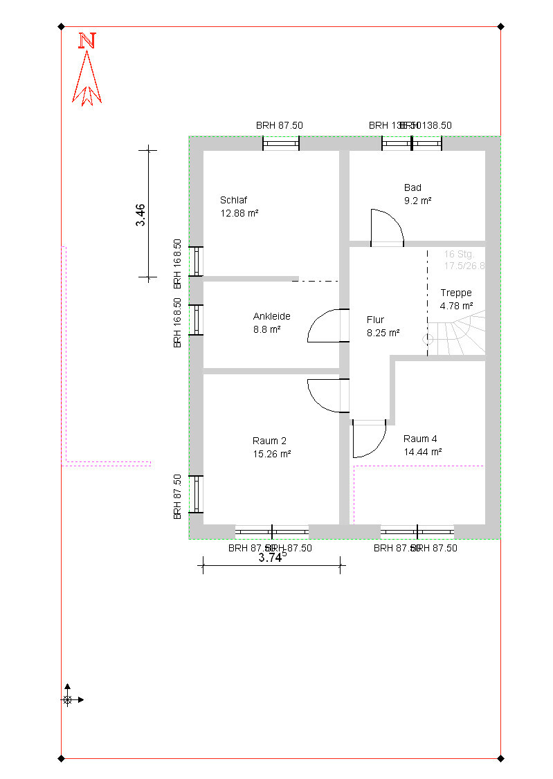

Er hats aber gespeichert... ich hau mal die Skizze raus... man weiss ja von mir, dass ich nur Ideen verbreite und keinen Tipp, wo man die Zeitschriften lagern kann
Grundriss eines Hauses: Wohnzimmer-Essbereich, Küche, Büro, Flur, WC; Maße vorhanden.
Grundriss eines Obergeschosses mit Schlafzimmer, Ankleide, Raum 2, Raum 4, Flur, Bad und Treppe.
