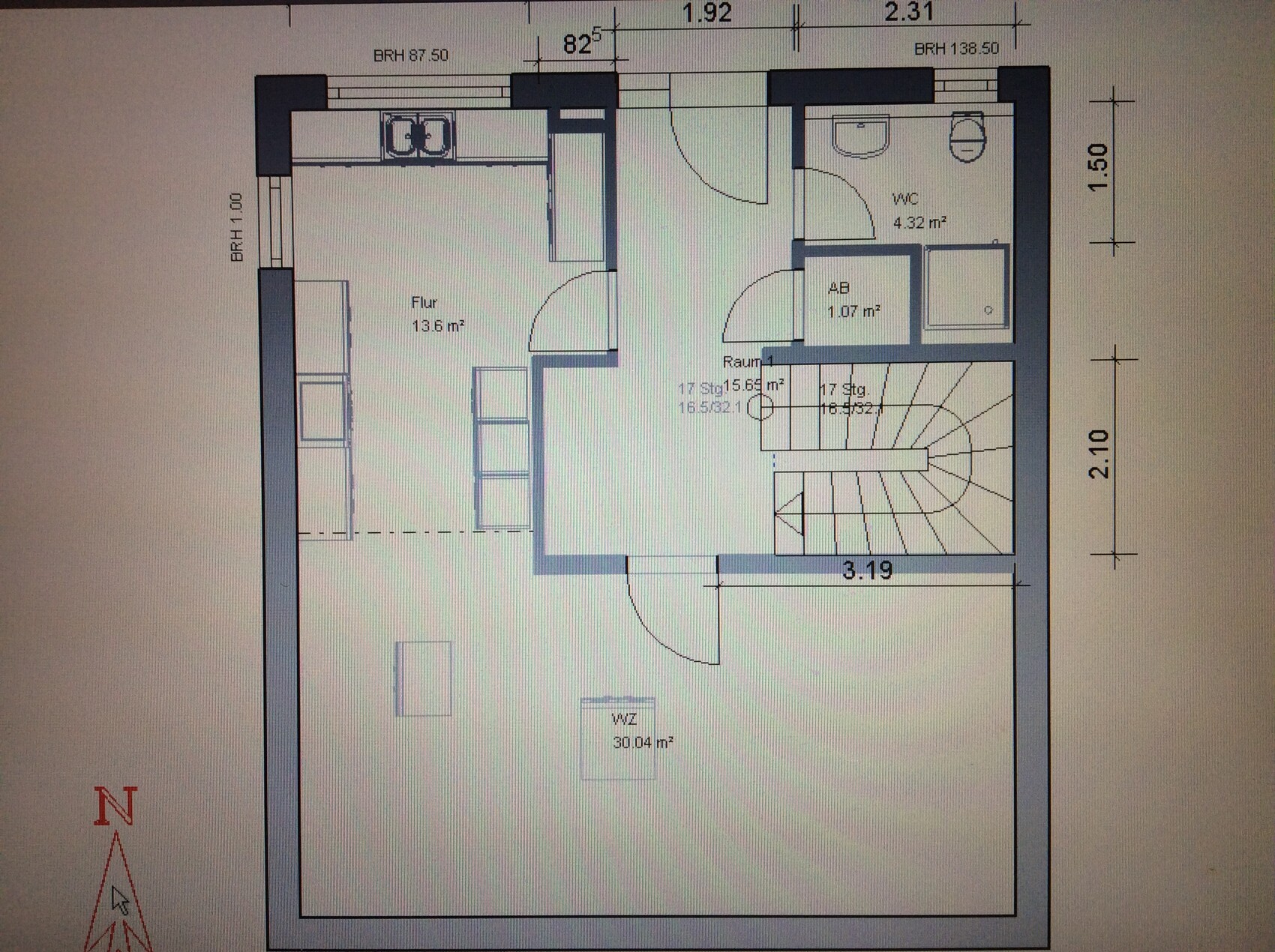

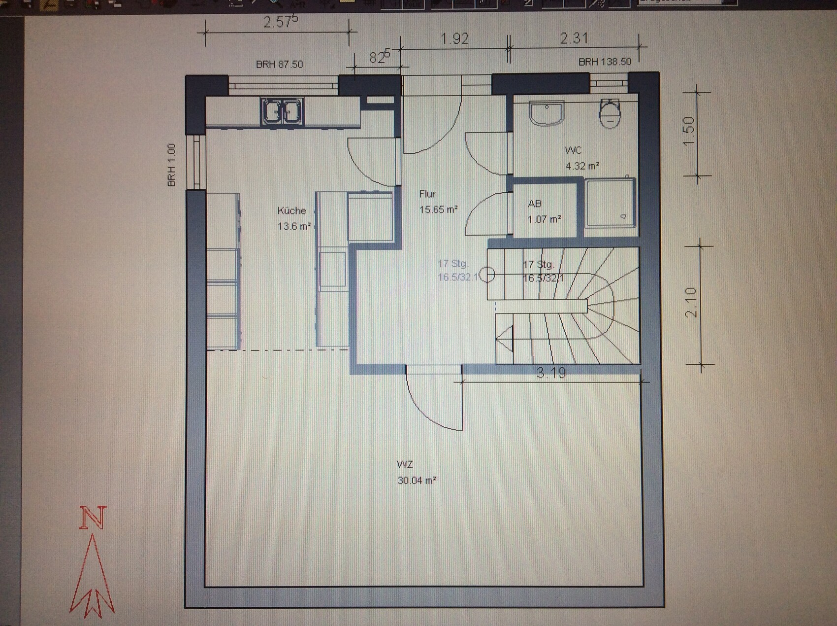

06.02.19 00:01
Grundriss eines Hauses: Küche links, Flur Mitte, Wohnzimmer rechts, WC und Abstellraum, Treppenhaus.
Da war ich noch mal fleißig.
Allerdings haben sich meine Zweifel hinsichtlich der Podesttreppe bewahrheitet: von optimaler Treppengrösse schon weit entfernt, musste ich die Dtfen dreimal korrigieren, um sie überhaupt in die Nische pressen zu können. Da reicht es auch nicht, das Podest einfach mal um 20 cm zu kürzen... sie wurde steiler, als unser Nottreppenhaus bei der Arbeit.
Genauso musste ich die Küche etwas schmaler gestalten, weil sich der Raum zwischen den Arbeitsbereichen als viel zu groß gestaltete.
So: ich sehe nicht, welches Bild als erstes erscheint. Ich habe im Kopf, dass die Küchentür genau ggü der Terrassentür ist. Dann allerdings habe ich noch mal die Kütür verschoben, um ein kleines Arbeits-L zu haben und im Flur eine Wand für die Spontangarderobe. Garderobenschrank ansonsten ist ggü der Treppe, hier 2-fach-gewendelt. Auch da gibt es schöne Produkte, muss ja keine gelbstichige Buche werden
Gäste-WC-Größe angepasst... leider sind die Türen in der einen Version nicht anpassbar.
Grundriss eines Hauses: Flur, Küche links, Wohnzimmer, WC, Abstellraum, Treppenhaus
kbt0906.02.19 06:01
@ypg .. Yvonne
Meine Worte ... wenn es Richtung 2-Zeilen geht, sind 280 cm Raumbreite zu viel.
gefällt mir gut. Und, für die "Spontangarderobe" könnte man einfach überlegen, den Abstellraum übers Bad zu erschließen. Fände ich jetzt nicht so dramatisch.
Und, die Tür Flur/Küche könnte man noch als Schiebetür im Flur nach planunten laufend ausführen.
Evtl. Küchenfenster so schmal, dass rechts und links jeweils 1 Hochschrank passt, also jeweils knapp 70 cm Wand rechts und links .. rechts ist es ja schon.
Dann könnte man in der Küche tatsächlich oben von links .. Backofenhochschrank .. Sekundärabstellfläche .. und vorm Schacht tiefengekürzten Hochschrank für Standardvorräte in der Küche planen. In der Nische nach unten dann einen Standalone-Kühlschrank der dann in die Spülenzeile übergeht und planrechts zur Außenwand die Kochfeldzeile .. da könnte dann evtl. sogar Abluft gut funktionieren.
Das wäre mal mein spontaner Küchenplan, der nach planunten eben eher großzügig ohne Hochschränke ist.
