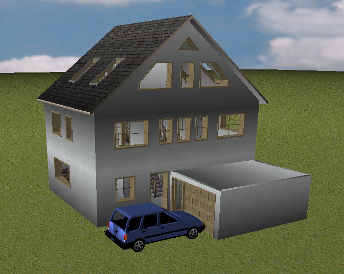

Ginge auch. Obwohl ich die Küche an der Straße irgendwie urig finde - wie bei Oma.
kbt09 schrieb:
Ist die gerade Treppe nicht ein wenig kurz?
Nö. Find ich ok:
3,70m Länge, 18,8 Steigung, 26er Auftritt, 15 Stufen bei 2,82m Geschosshöhe, wenn das noch gilt. (Die Darstellung ist nur etwas verkorkst, ich zeichne die einfach nur nach Länge und stell nicht die Anzahl der Stufen im Programm ein - aus Faulheit.)

kaho674 schrieb:
Auf jeden Fall steig ich lieber 19cm hoch, als dass ich nur 23cm Auftritt hätte. Was meint Ihr?
Ich denke, daß der Effekt von "lieber steiler als gewendelt" überschätzt wird und irgendwann auch kippt, meine persönliche maximale Steigung ist 19/26, mehr geht m.E. in Richtung unbequem.
Pauschal würde ich sagen, daß eine "Podesttreppe" effektiv etwa die halbe Podesttiefe an Mehrlänge braucht, wenn man in der Begehbarkeit nicht Äpfel mit Birnen vergleichen will (ohne Podest kann man Stufen in dieser Fläche unterbringen, aber wegen der Wendelung muß man denen etwas Tiefe dazugeben - sonst muß man zu sehr in die Ecken auslenken).

Slava_S schrieb:
Nur wäre bei uns das vierte Schlafzimmer dann im UG gelandet.
Dann doch eher im Spitzboden. Da hab ich schöne Fenster rein geplant:
