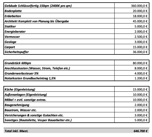

Bauplanung:
150qm Einfamilienhaus, 1,5 Gesch. mit Satteldach und Mittler Ausstattung, kein Keller nur Bodenplatte
Wünschenswert wäre Massiv mit Architekt
Maler, Böden und Türen einsetzen würde wir in EL übernehmen, mehr ist möglich aber möchten wir vorerst nicht rechnen. (Zwei Kinder)
Dazu haben wir folgende Kosten zusammen getragen, durch Internetrecherche:
Es stellt sich jetzt für uns die Frage:
1.) Kosten 646k€ - 110k€ = 536.000€ - Bekommen wir mit diesem Einkommen überhaupt einen Kredit in dieser Höhe?
Wenn ja, was würdet ihr als Rate einschätzen, denn nach unserer Rechnung wären mehr als 1400€ fahrlässig und wünschenswert wäre natürlich im Alter von 65-70 fertig zu sein?!
2.) Baukosten, haben wir was vergessen bzw. ist die Rechnung realistisch? Wenn nicht, dann hat sich das Projekt definitiv erledigt.
Ich freue mich auf eure Antworten & bitte lieb sein. Ich weiß es ist keine perfekte Aufstellung aber es herrscht etwas Zeitdruck.

MaxiFrett03.03.22 13:04Wir haben einen Kredit über 550k bei 4.900 EUR Einkommen bekommen. Allerdings ohne Kindergeld. Auch zwei kleine Kinder 🙂
Euer Einkommen ist aus meiner Sicht grenzwertig bei der Summe.
Vielleicht durch Arbeitgeberwechsel noch steigerbar?
Spart euch den Architekten und baut mit einem GU. Carport, Küche, möbel sind auch alles Positionen, die man günstiger bekommt oder schieben kann.
Town &Country kann auch Häuser bauen.
Wenn das Grundstück für euch passt und ihr günstig rankommt: Warum nicht.
Ihr könnt es ja komplett aus eurem Eigenkapital bezahlen.
Rechnet nochmal alles durch. Versucht beim Haus zu sparen - Vllt. reichen auch 140 qm?
Und dann ab dafür

Hausbautraum2003.03.22 13:18Hallo,
also Gebäude schlüsselfertig für 2400€/qm in BaWü kommt mir recht günstig vor.
Auch Außenanlage für 10k schaffen wir auch in Eigenleistung nicht.
Dafür würde ich sofort den Architekten streichen.
Auch Carport muss doch (erstmal) nicht sein!
Energieberater braucht man ohne kfw Förderung eigentlich auch nicht.
Ich würde das Grundstück kaufen und aber kleiner und bescheidener bauen.
Die vorgestellte Kreditsumme finde ich bei dem Einkommen zu hoch. Würde euch maximal 500k empfehlen. 110 x 4500 als Maximalsunme.

Stefan00103.03.22 14:12Erdarbeiten könnten zu wenig sein, insb. wenn für Außenanlagen nur 10k eingeplant sind.
Energieberater raus, Baugutachter rein.
Carport muss/braucht keine 15k kosten. Das wäre dann schon eine ziemliche Luxusvariante.
Internetanschluss Telekom: 800€
Grundsätzlich die Anschlüsse Kanal/Gas/Strom wird glaube ich teurer.

Tolentino03.03.22 14:22Ich würde sagen in Summe kommt das schon irgendwie hin von den Gesamtkosten, wenn man überall wo man Alternativen angeboten kriegt, die günstigere nimmt.
Vielleicht vorsichtshalber erstmal mehr als Puffer zurückhalten.
Ob Banken das jetzt machen ist schwierig zu sagen. Also vor zwei Jahren ging es bei mir mit fast der gleichen Summe, weniger Einkommen aber dafür mehr Eigenkapital auf. Jetzt ist aber gerade viel Bewegung in der Sache. Zinsen stiegen kurzfristig an, mehr Unsicherheiten allgemein auf den Finanzmärkten, härtere Kreditvergaberegeln seid Beginn des Jahres. Sagt doch erstmal zu und sucht euch doch nen Finanzmakler. Gibt's nen Bauzwang? Ansonsten notfalls, falls erstmal keine Bank gleich zusagt, erstmal Grundstück mit Eigenkapital kaufen und abwarten bis sich was entwickelt.
Billiger wird das Grundstück wahrscheinlich erstmal nicht.

HausbauBW1203.03.22 14:39Hallo danke für die vielen Antworten! 🙂
Leider herrscht Bauzwang, bedeutet der Käufer muss bauen und kann es nicht weiterverkaufen.
Uns ist klar das manche Sachen noch warten können aber das verändert ja nicht die Tatsache, dass man einen Carport braucht. Irgendwo müssen ja diverse Dinge untergestellt/Aufgeräumt werden. Des Weiteren ist mit 2 Kinder und Ohne Keller ein Haus unter 130qm schon sehr grenzwertig. Momentan wohnen wir auf 90qm, die Kinder teilen sich ein Kinderzimmer und die Wohnung platzt aus allen Nähten.
Aber zurück zum Hauptthema, meine zwei Fragen wurden gut beantwortet:
- Maximale Summe = max. 490.000 Darlehensbetrag
- Unsere Aufstellung eher zu wenig und sollte angehoben werden oder halt einsparen bei Carport/GU's.
Vielen Dank euch für die schnellen und produktiven Antworten!
