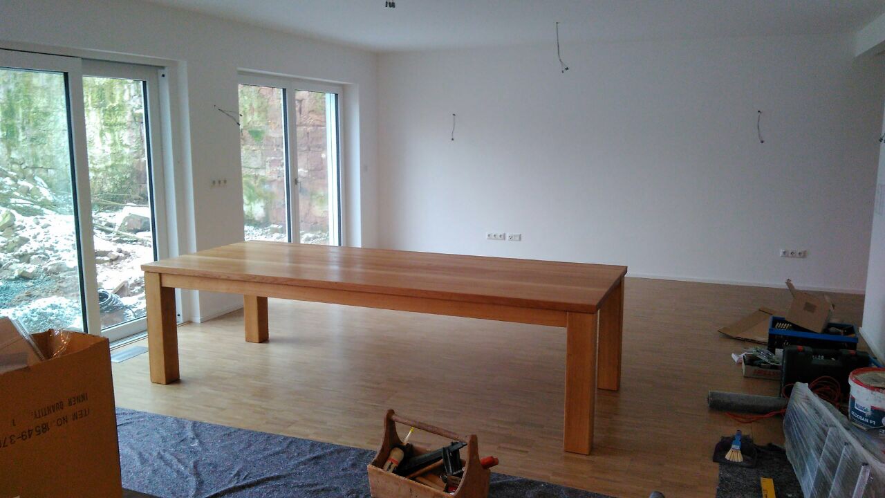

So kann ein Wohnkeller aussehen. Hat nichts mit dunkel und feucht zu tun.
Wohnräume gehören zum Garten bei Kindern.
Baut euer Haus ohne Einliegerwohnung mit möglichst wenig Erdarbeiten. Schwiegereltern haben Splitlevel das Haus ist nicht hellhörig.
