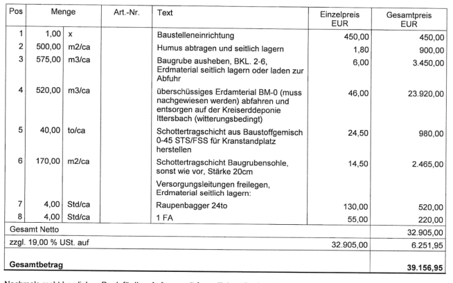

GeraldG
08.10.25 21:07
JulianR schrieb:
100.000 für den Keller zusätzlich im Vergleich zur Bodenplatte?
Wir sind weiter von Stuttgart weg, anbei ein Angebot von dem Tiefbauer. Die Hauptkosten sind bei uns nicht die Arbeitszeit sondern die reine Entsorgung des Aushubs.
Dazu noch 5000€ Treppe, 10000€ Bodenlegen bist schon bei 55000€ und "der Keller" ist da noch gar nicht dabei, die Wände nicht gemauert und verputzt, Drainage nicht gelegt und noch keine Elektrik. Ich denke 100k€ kommen da ziemlich sicher zusammen, eventuell mehr.
08.10.25 23:16
