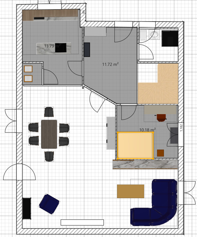

So, nach ein bisschen Zeit wollte ich mal wieder ein Update geben. Wir haben Gespräche geführt und einen Anbieter besucht, Sonntag steht der nächste an. Da uns die Grundrisse zwar schon weitgehend gefallen haben, aber nicht alles enthalten war das wir wollten haben wir uns selbst dran gesetzt und was entworfen. Falls jemand Feedback geben könnte würde ich mich freuen, natürlich vor allem gerne Verbesserungsvorschläge. Fenster haben wir nicht durchgeplant, es sollen am Ende einige mehr werden, es ging uns aber erst mal um die Raumaufteilung. Vom Erker im Norden soll ein Vordach über den Eingang gehen, den ersten Stock haben wir auch noch nicht geplant, geht erst mal ums EG (weil das komplizierter ist zu planen). Besten Dank schon mal im Voraus!
Viele Grüße
Julian
Viele Grüße
Julian
nordanney24.10.25 20:10
JulianR schrieb:
den ersten Stock haben wir auch noch nicht geplant, geht erst mal ums EG (weil das komplizierter ist zu planen).Das EG richtet sich i.d.R. nach dem OG, nicht umgekehrt. Und die Treppe ist ein, vielleicht sogar DER, Dreh- und Angelpunkt.JulianR schrieb:
Fenster haben wir nicht durchgeplant, es sollen am Ende einige mehr werden,Die gehören zu den Räumen dazu. Nachher dranflanschen wird nicht schön - und muss auch zum OG passen.P.S. Schräge Wände sind (fast) immer doof in der Planung und nur ein Notlösung, um Probleme zu kaschieren. Und jetzt noch eine Frage: Was für Räume sehen wir hier im EG?

Es fehlt im Erstbeitrag https://www.hausbau-forum.de/threads/grundriss-planung-unbedingt-vor-beitrag-erstellung-lesen.11714/ ... bist halt nicht im Bereich Grundrissplanung, sondern nur Bauplanung.
Lageplan, Umgebung, Grundrissbeschriftung.
hanghaus202324.10.25 20:34
Die von Dir genannten Anbieter haben doch sicher gute Grundrisse. Warum willst hier was selber zeichnen?
13m*9m ist doch nicht so selten.
Zeig doch erstmal das Grundstück mit der Umgebung und am besten den Bebauungsplan gleich mit.
