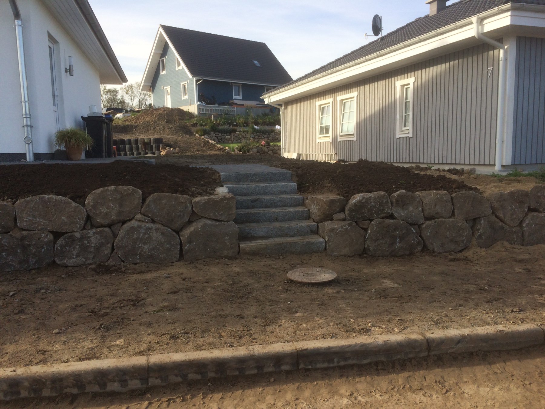

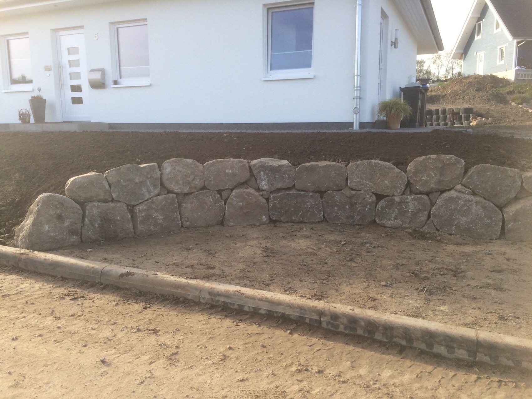

Natursteinmauer
Kommt darauf an welche Steine und dann die Arbeitszeit.
Mal unsere Kosten grob geschätzt 6.000 EUR plus für
Fundament graben, Beton, Mauern, Baggerstunden (dient ab einer gewissen Steingröße als Hebehilfe), Steine, Erde beifüllen
Evtl. In der Umgebung bei Abbrüchen und bei Erdarbeiten nachfragen und Sammeln. Wir haben auch Natursteine aus dem Aushub abgegeben - kostenlos. Jeder Stein der Weg ist, muss nicht kostenpflichtig entsorgt werden. Sollten behauene Sandsteine übrig bleiben gehen die gegen Geld weg
Nordlys
27.12.18 22:26
Wir haben diese Mauer, ca. 10 m für 3000 Arbeitslohn erhalten. Die Steine haben wir der Friedhofsverwaltung abgekauft, die hatten welche von einer alten Mauer. 15,- pro Block selbst abholen. Der Garten-Landschaftsbauer hat sie uns für 200 ,- geholt. Für die Arbeit brauchen zwei Männer und ein Baggerführer zwei volle Tage. Das sind dann 48 Mannstunden und 16 Maschinen Stunden.
Garten mit Natursteinmauer und Stufen, Bauarbeiten, angrenzende Häuser im Hintergrund
Gartenvorplatz mit einer großen Steinmauer vor dem hellen Haus und Eingang
27.12.18 22:33
Bei 1,4 m kommt noch was on Top. Könnte mir vorstellen das die nächsten 2 Reihen mehr Zeit brauchen.
Für unsere 2 Reihen war die Arbeitszeit ähnlich.
