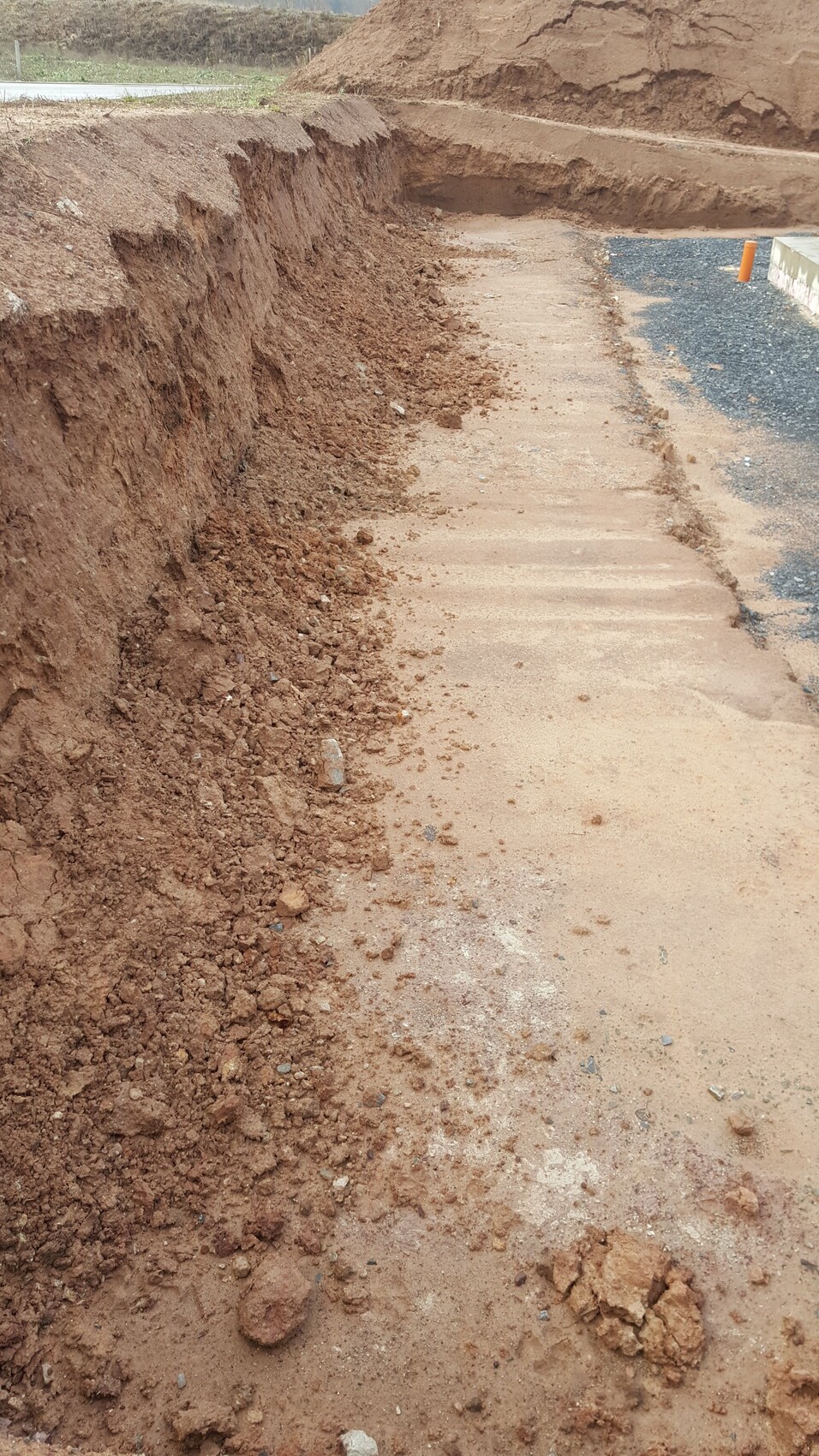

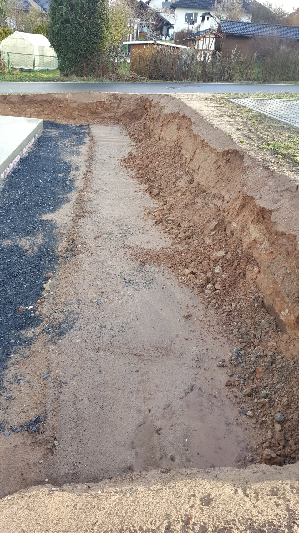

Hallo liebes Forum,
Ich bin neu hier und habe gleich eine Frage an euch! Wir bauen gerade ein Haus und die Bodenplatte steht.
Wir haben leichten Hang und deshalb auf der einen Seite des Grundstücks eine Erdmauer. Natürlich kommt da später mal eine Mauer zur Befestigung hin. Aber nun mache ich mir Gedanken weil da Erde abbricht. Ist das normal?? Die Wand ist ca 1,4 Meter hoch und 15 Meter breit.
Kann man so eine Mauer selber machen oder sollte man das lieber abgeben? Es ist keine Stützmauer.

Was besorgt Dich? Ich sehe nichts gefährliches.
Silent802
27.12.18 13:12
Dass bei Regen immer mehr abbricht. Die Mauer wollten wir erst 2020 machen. Haus kommt ja erst und dann die Mauer.
Also sieht für dich alles okay aus? Muss ich mir keine Sorgen machen, dass da immer mehr kommt.

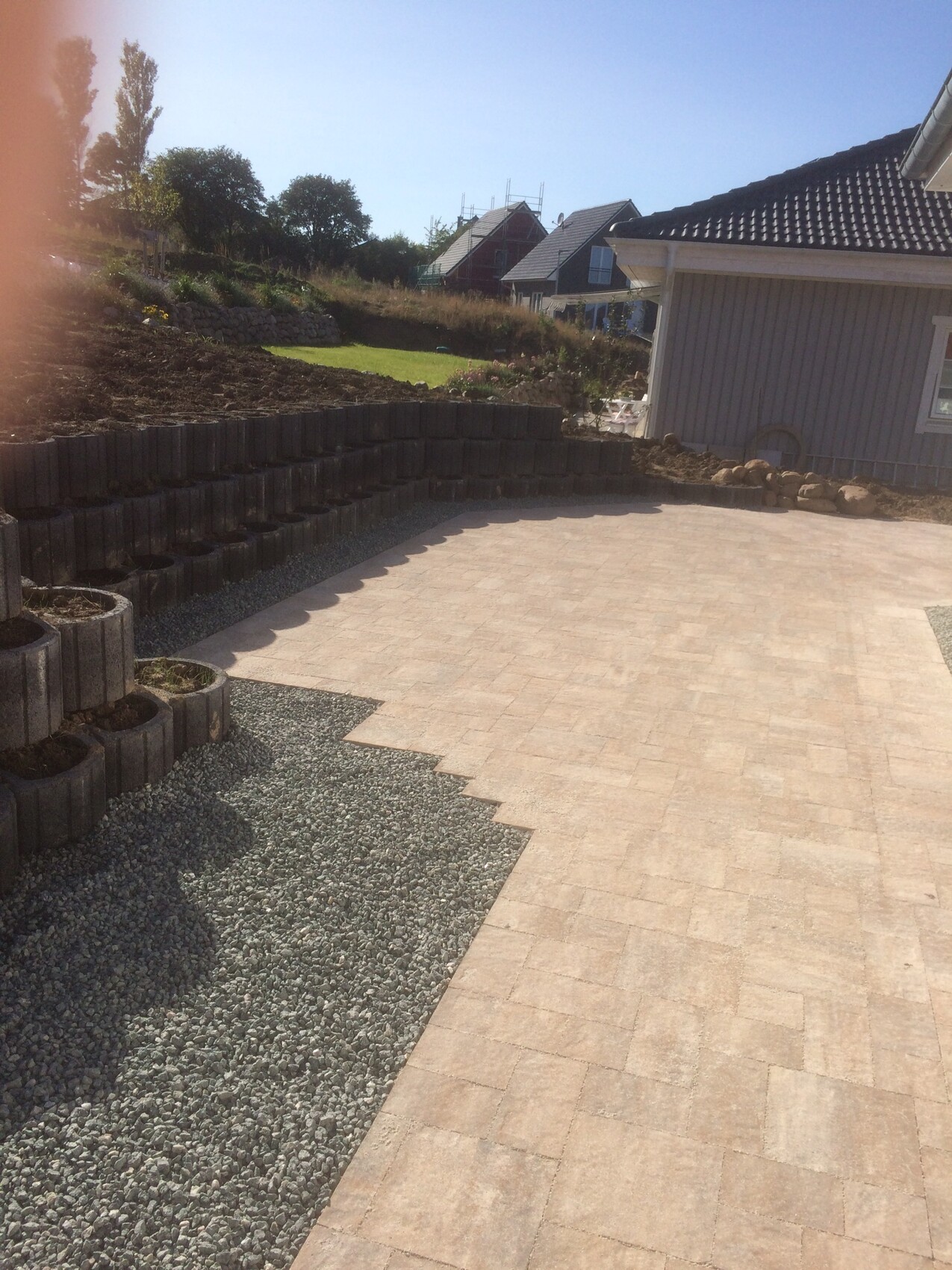

Bis2020 ist zu lang. Für die Bauphase geht es. Ansonsten besorg dir Billige Betonpflanzringe bei Obi oder so und befestige den Hang damit. Siehe Bild.
Natürlich wird die "Wand" immer mehr abbröckeln, bis irgendwann der Böschungswinkel so flach ist, dass nichts mehr nachrutscht. Macht Euch auf viel Erde gefasst, das ist normal (auch wenn es Euch tierisch auf den Sack gehen wird und es am Ende auch wieder in 2020 Geld kostet, alles wieder zu normalisieren).
Was wollt Ihr denn als Abstützung dagegen setzen? L-Steine?
