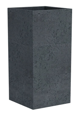

Ich würde mir vlt. sogar höhere Tröge (sehr schick z.B. auch Cortenstahl) auf den Boden stellen, also gegen die Mauer stellen und jeweils die Schalung dagegen laufen lassen. Genauso könnte man auch z.B. schwarze Pflanzsteine/Rastereine o.ä. aufeinandersetzen und diese bepflanzen....oder stellst obendrauf je eine Feuerschale . Der Romantik werden da keine Grenzen gesetzt.
Rechteckiger, dunkler Beton-Pflanzkübel im Garten.
