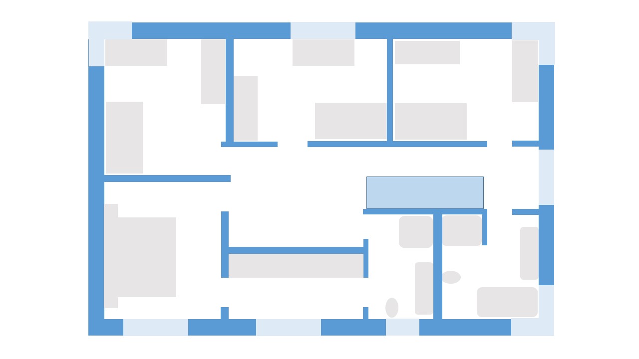

du hast ein Entwässerungsproblem bei deinem Grundriss. Das Abwasser vom OG läuft durchs WZ/EZ.
Hier ein anderer Vorschlag:
Grundriss eines Zimmers mit blauer Umrandung und hellgrauen Möbeln.
Die Kinderzimmer sind jetzt zwar nicht mehr im Süden, aber ich finde das sowieso aufgrund der Hitze mittlerweile überbewertet...
Leider ist im Norden aber eine Brandschutzwand, weshalb keine normalen Fenster zulässig sind.
Man sieht daran, dass sich der TE schon unheimlich viele Gedanken gemacht hat und ich finde es nahezu optimal gelöst. Ich würde wohl das Kinderbad kleiner machen (nur 1 Waschtisch oder ein langer mit 2 Wasserhähnen) und die gewonnene Breite dem Elternbad zuschlagen. Das ist echt zu klein. Dem würde ich dann noch einen Ausgang gönnen, es sei denn ihr steht jetzt und in Zukunft zur gleichen Zeit auf und geht gleichzeitig schlafen. Ich würde mich dann (wenn das Elternbad breiter ist) für ein Fensterband entscheiden. Das bringt mehr Licht und der Blick in den Himmel ist möglich.
