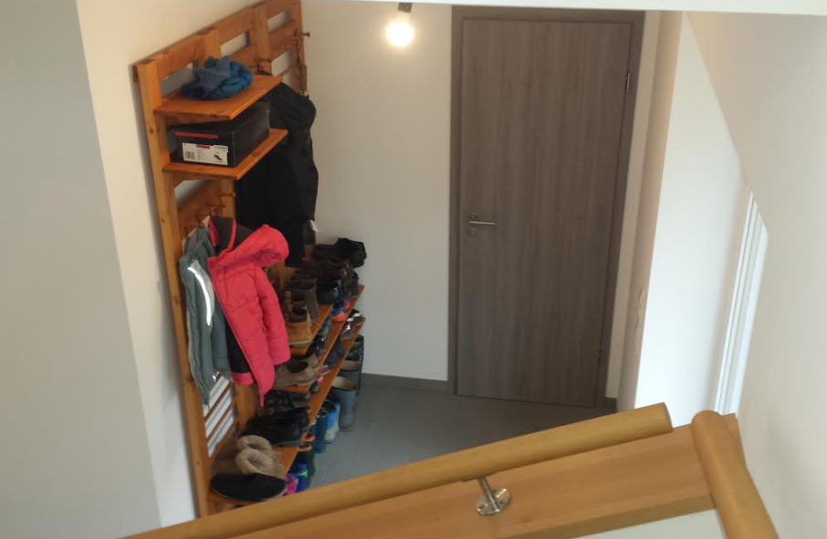

Der Planer soll Euch mal die Technik im Hauswirtschaftsraum einzeichnen, inklusive Elektriker-Schrank und Ablesegeräte Strom und Wasser. Habt Ihr eine Lüftungsanlage? Die könnte man hängen. Ich selbst weiss jetzt nicht, wie viel Platz eine Wärmepumpe so braucht. Das ist doch das Teil, welches draußen steht? Braucht man da keinen Warmwasserspeicher? Im Hauswirtschaftsraum sollte dann ja auch noch Vorräte und kleines Werkzeug Platz haben.
Den Durchgang würde ich nicht schmälern. Ihr müsst nur in der Garderobe mit einer Tiefe von 60 cm für Jacken auf Bügel rechnen, Schuhe für 4 Personen, Schals, Mützen, Taschen und Handschuhe. Eine grosse Kommode unter der Treppen könnte dies abfangen... oder gleich eine geschlossene Treppe mit viel Platz darunter und eine Tür davor
