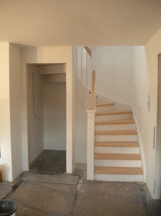

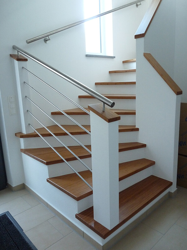

Die geschlossene Treppe hatte der Planer auch empfohlen, aber eher aus Schallgründen mit dem Nebeneffekt, dass daruch Stauraum entsteht. Wir haben nur bedenken, dass dann die Diele zu finster wird - ist die Befürchtung ungerechtfertigt?

Abstellraum unter de Treppe würde ich auch immer machen. Du glaubst gar nicht, was das alles rein passt Zu dunkel wird das dann bei euch auch nicht. Es kommt noch genug Licht durch das Seitenteil und auch von oben fällt noch genügend Licht rein.
18.01.15 19:40
... zur Not gibt es für den Flur indirekte Beleuchtung mit LEDs Lieber mehr Stauraum einplanen, das hat Priorität!

Lieben Dank noch einmal für die Hinweise.
Wir haben gestern Abend noch eine charmante Lösung für die Treppe gefunden - eine Mischung aus den beiden Bildern (das eine exemplarisch für den Abstellraum, das andere für die Eingangssituation)
