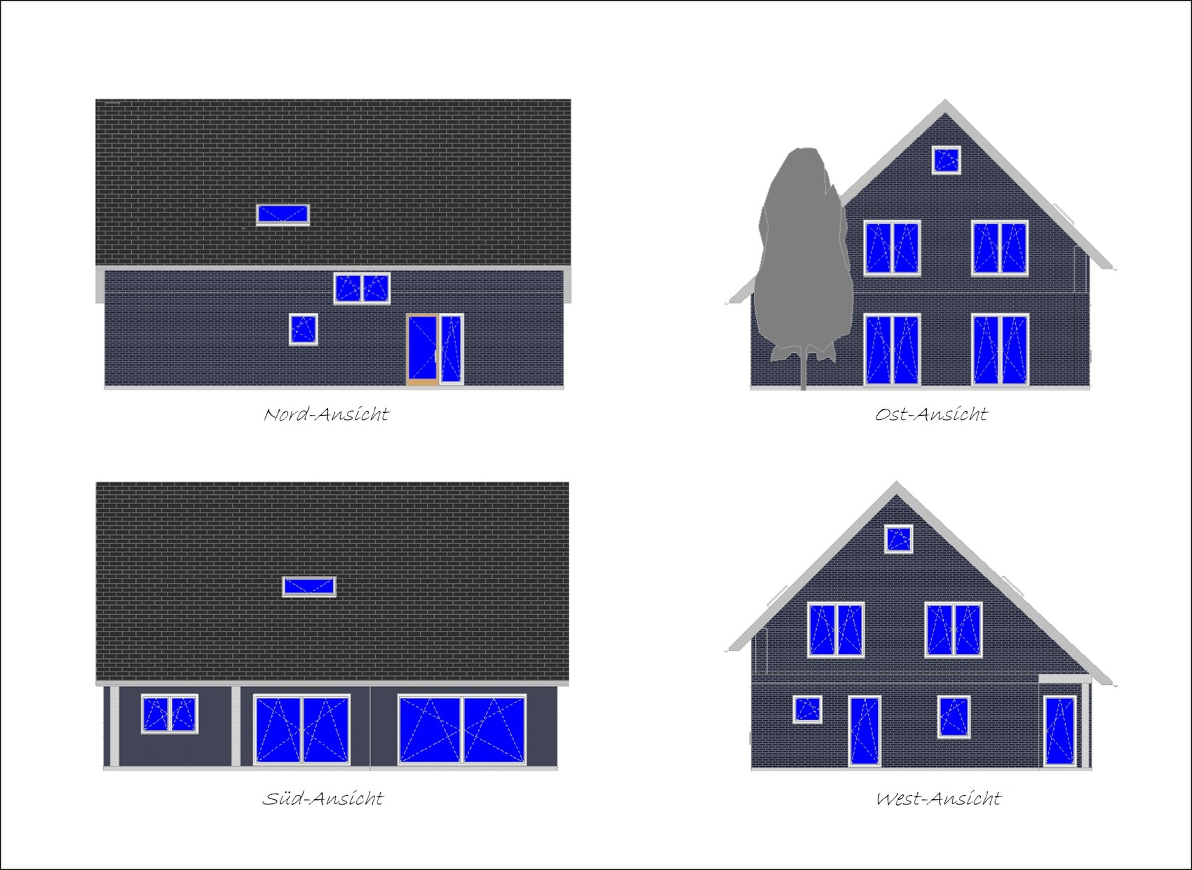

Weiße Klinker sind einfach nur unverhältnismäßig viel teurer. Uns gefallen dunkelgraue und wenn's nur nach der Optik ginge würden wir auch an den Giebelseiten einen weißen Streifen von c.a. 5m breite verputzen. Leider wirds wahrscheinlich nicht erlaubt und widerspricht auch dem Prinzip einer Wartungsarmen Fassade.
Wir haben uns nun für grau-bläuliche Klinker und anthrazitfarbene Dachziegel entschieden. Die Dachziegel sind auf anraten des Planers nicht glänzend/glasiert. Die Fensterrahmen werden weiß.
Das Haus ist nun noch etwa 15 cm größer geworden (Nord-Süd), um den Hauswirtschaftsraum zu vergrößern und den Gang im Schlafzimmer.
Dann gab es noch die Frage nach dem Dachüberstand. Wir haben nun im Norden 80 cm und im Süden 50 cm gewählt, da sonst der Dachüberstand/Überdachung bei der Küche auf nur 2,25 m Höhe gewesen wäre. Er ist nun immer noch recht tief, aber die Geometrie des Daches ist wohl leider durch das vorstehende Wohnzimmer und die Auflage der Eingeschossigkeit bestimmt. Von einem "Knick" im Dach an der Stelle der Küchenüberdachung hatte der Planer abgeraten.
Was uns noch nicht 100% gefällt sind die Ansichten, hier ist noch etwas Feinjustierung notwendig - das sei aber, so der Planer, auch noch nach Einreichen des Bauantrags möglich.

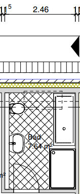

Ein weiteres Thema ist die Badplanung im OG. Das Bad ist 2,45 m breit und 3,3 m lang. Die Tür ist an der kurzen Seite. Der Planer hat hier vorgeschlagen, Badewanne und Dusche auf der einen und WC und Waschtisch auf der anderen Seiten anzuordnen. Wir hatten aber über eine Eckwanne nachgedacht und auch schon viel im Internet gesucht - leider wenig Grundrisse, die wirklich passen, gefunden. Hat hier zufällig jemand noch eine Idee?

Zum Bad: Eckwannen nehmen schlanken Bädern den Raum, also nicht gerade dafür geeignet. Die adrette Standardanordnung sieht immer edel aus.

Eine Frage kam noch auf: wir haben lt. Berechnungen des Planers etwa 70 m² Nutzfläche im Spitzboden (~29 m² Wohnfl.). Der Planer hatte uns empfohlen die Winddichtigkeitsebene in die Holzbalkendecke zwischen DG und Spitzboden zu legen, da es einfacher und damit günstiger sei. Weiterhin wären es 124 m³ weniger Volumen, das man beheizen müsste. Er sagte aber auch, dass ein nachträglicher Ausbau nicht ohne weiteres möglich sei bzw. nicht ganz einfach möglich sei.
Wir sind nun hin- und hergerissen. Wir brauchen den Platz als Wohnfläche derzeit auf keinen Fall, wüssten auch nicht, ob/wofür wir ihn später jemals benötigen würden, fänden es aber auch schade das ganze "verkommen" zu lassen. Hatte jemand von euch auch die Wahl und kann sich noch an die Mehrkosten für den ausgebauten Spitzboden erinnern - so ganz grob natürlich. Sicherlich müsste man dann auch noch zwei Dachflächenfenster, Heizkörper etc. mit dazukalkulieren.
