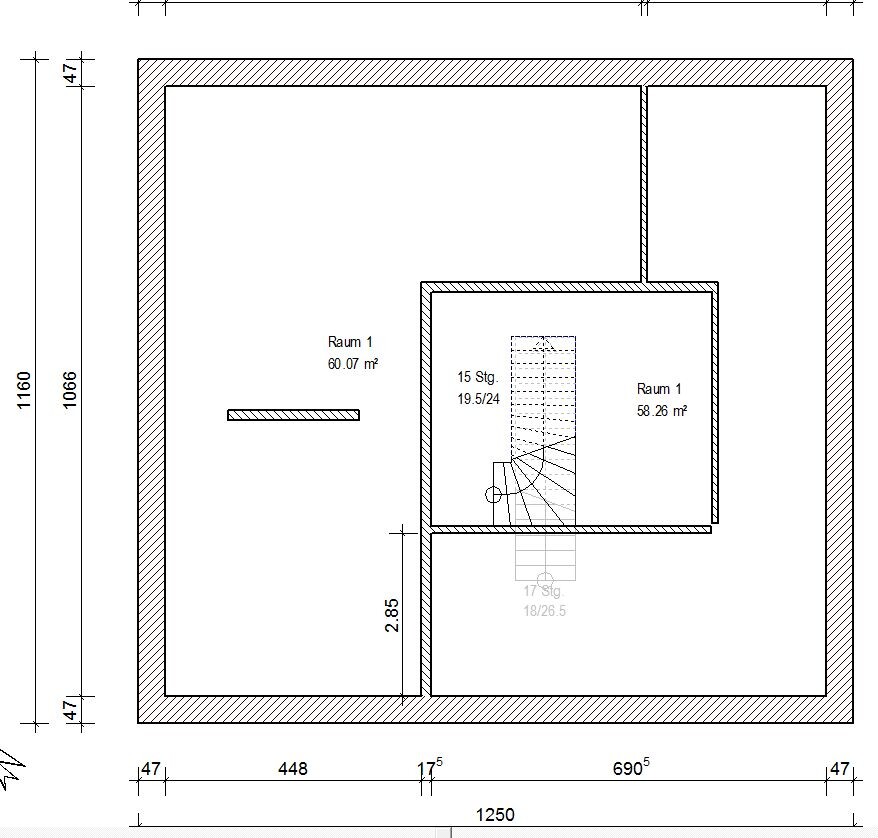

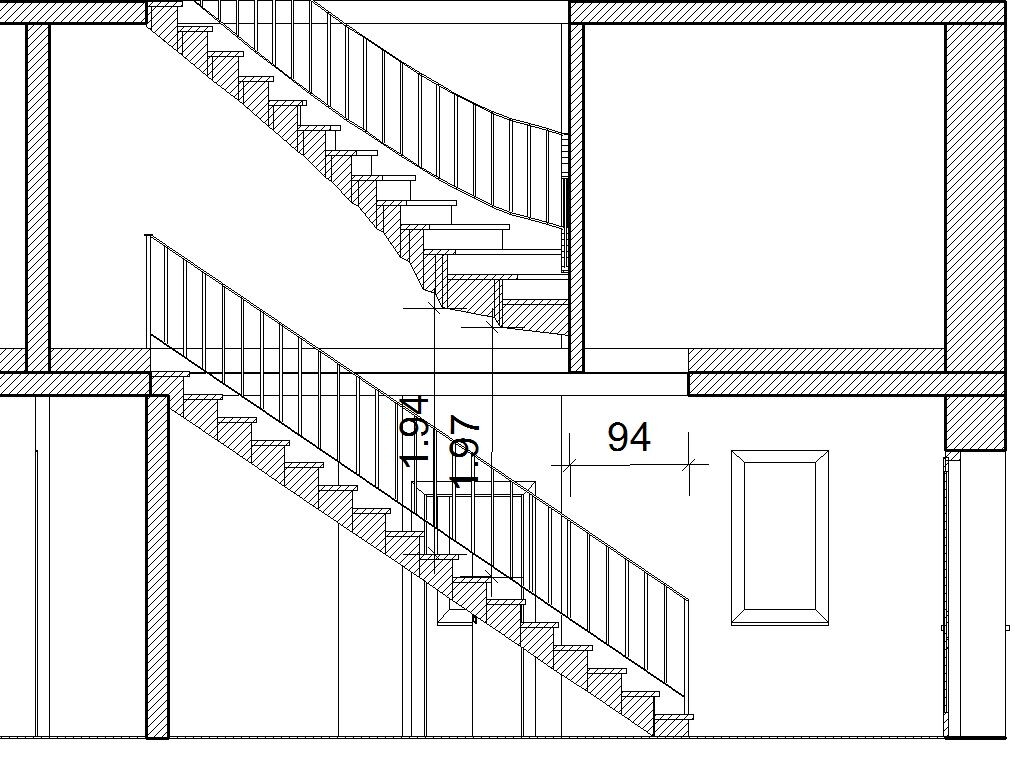

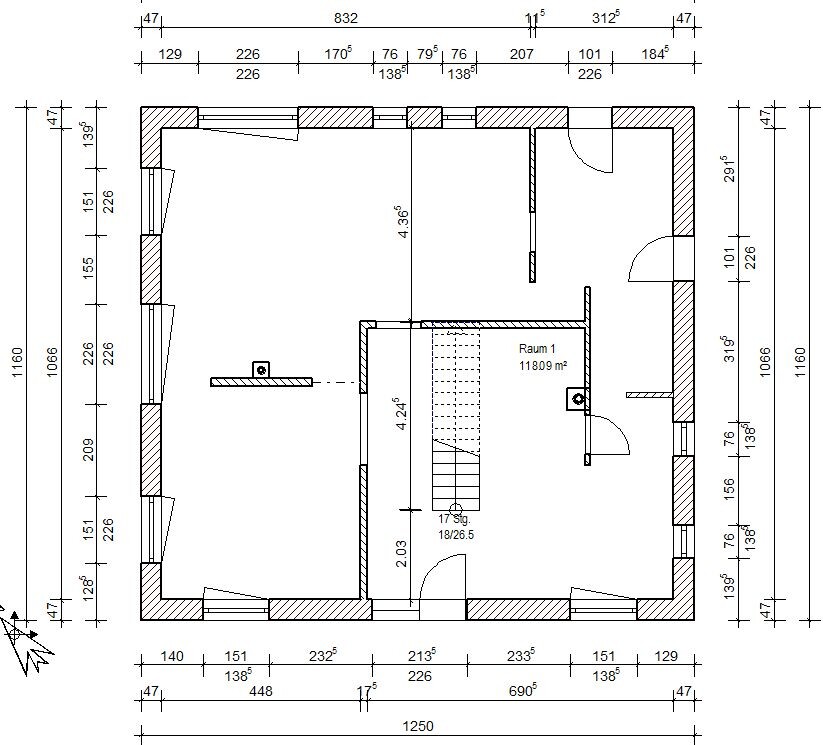

@MKoni, da kann etwas nicht stimmen.
Wenn du den EG-Grundriss nimmst, dann sind von Treppenbeginn bis Außenwand mit Eingangstür 201 cm. Im OG sind von Treppenwand bis Außenwand 285 cm und die 11,5 cm Wand. Ja, ein wenig kann das überlappen aber rund 95 cm ?
Ich habe das mal mit den wesentlichen Maßen skizziert und den entsprechenden Schnitt angefügt, die Treppe ist nämlich in deiner Zeichnung im OG nicht mitgeschnitten

also so sieht das im schnitt schon sehr verständlich aus. Wenn du erlaubst würde ich dies einmal als ausschnitt an die Zeichnerin weitergeben und hören was sie dazu sagt.
