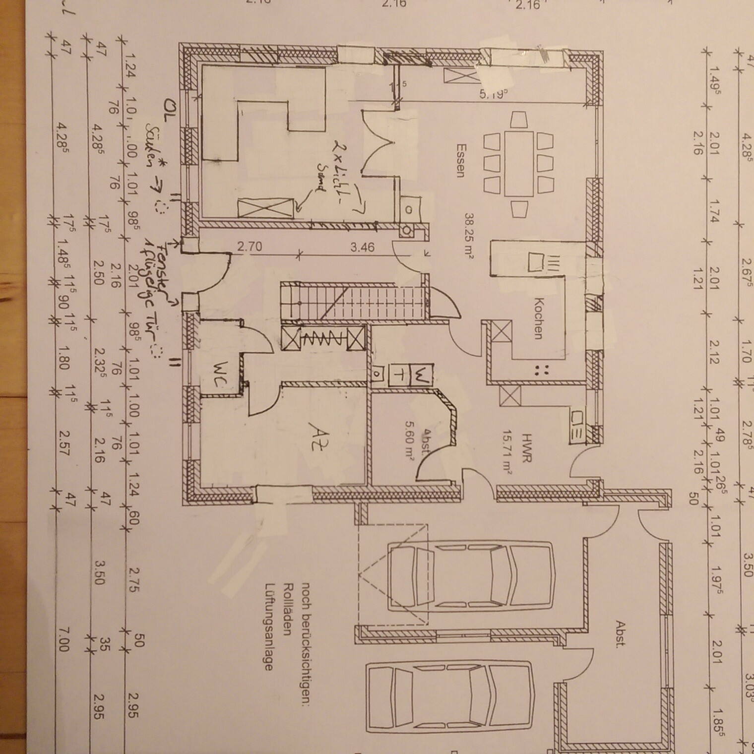

Seid ihr an die Außenmaße gebunden? Oder kann im Bereich des blau gekennzeichneten Teils auch anders geplant werden? Mir würde da gerade noch etwas vorschweben .. dann auch mit gerader Treppe , auch wenn ich persönlich Podesttreppen bei der Geschosshöhe angenehmer finde.
MKoni
06.04.15 15:25
Naja was heißt beschränkt sind halt alles höhere kosten und waren ursprünglich auf 12,50 x 12,50 aber einfach zu teuer daher schon mal eine Umplanung gemacht auf jetzige Maße. auf die genauen Maße sind wir nicht festgelegt nur auf die Form also Stadtvilla, Aufteilung der Zimmer und naja die grundlegende Grundfläche.
MKoni
07.04.15 20:30

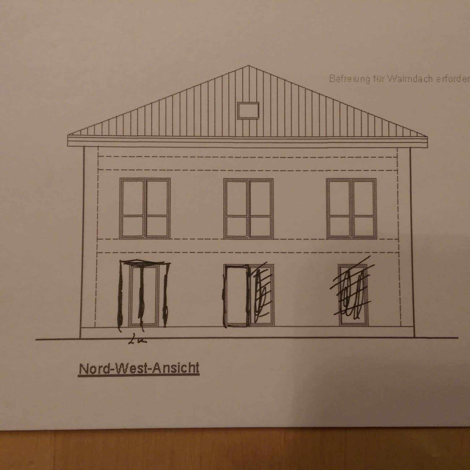

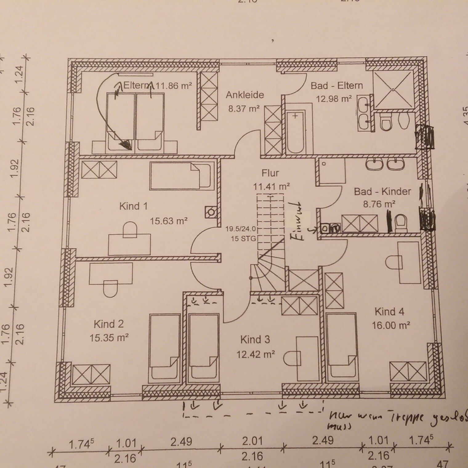

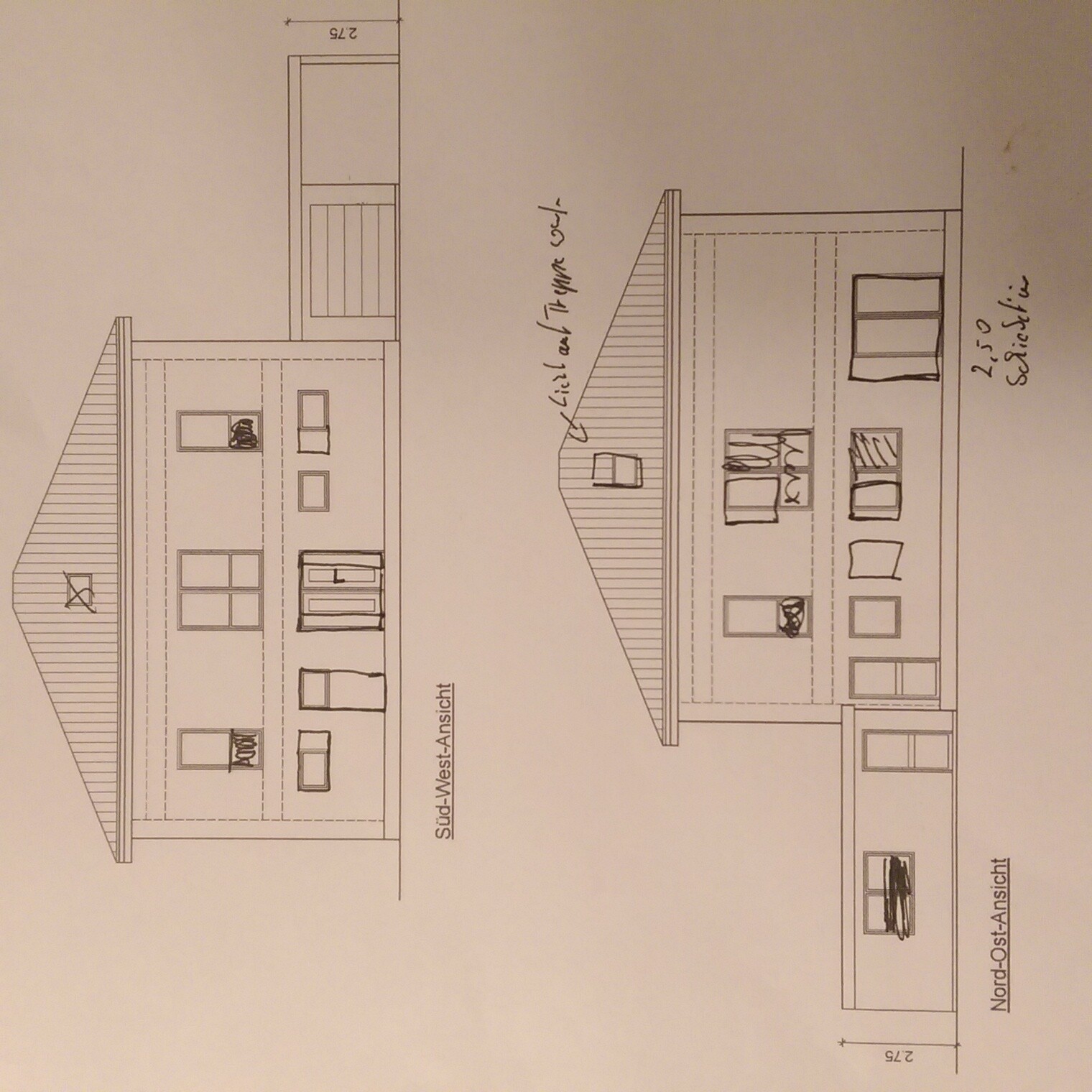

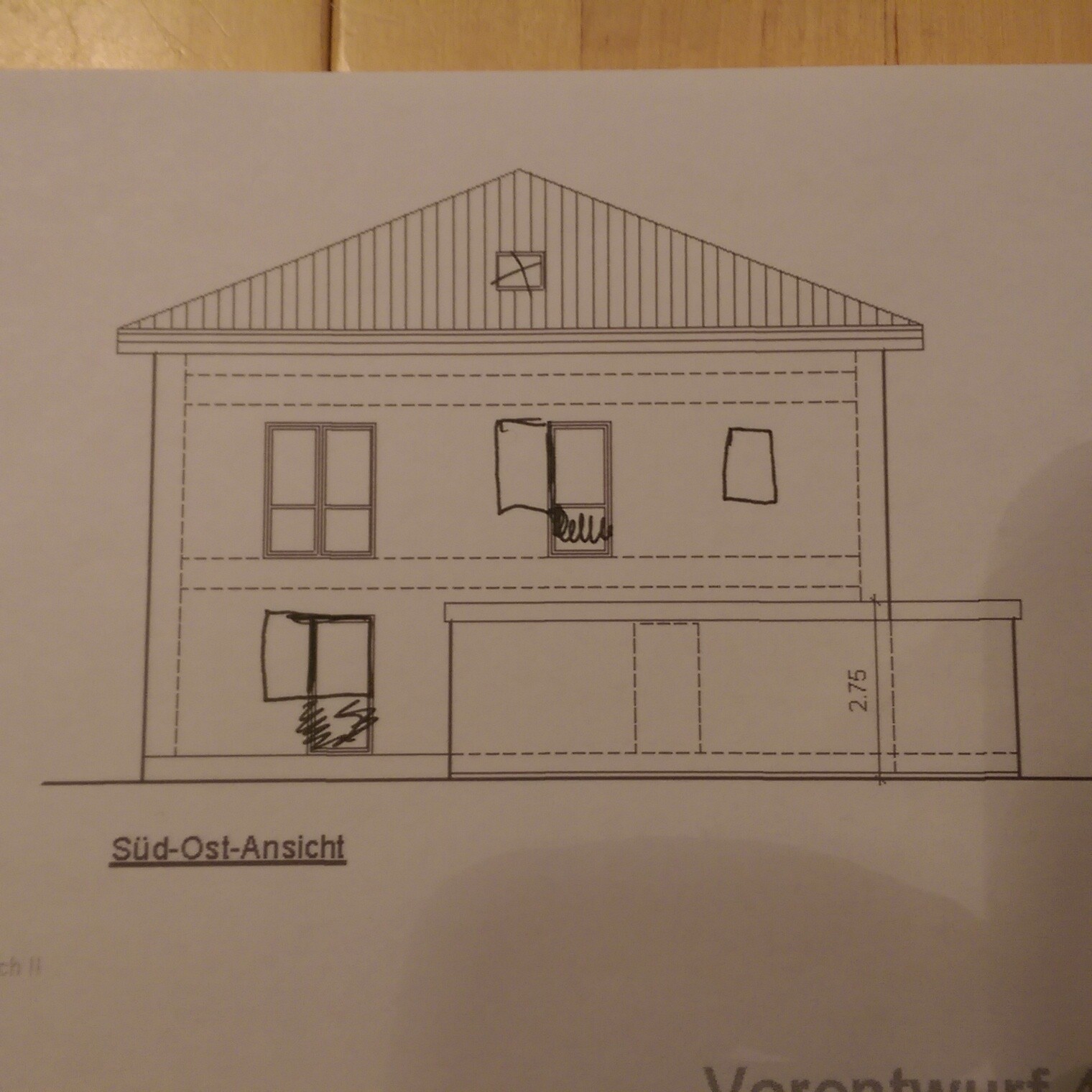

So unser weiblicher kreativer Kopf hat noch mal etwas geändert, vor allem Garderobe....
Grundriss eines Hauses mit Garage, Küche, Essbereich, Wohnzimmer, Flur, WC, HWR und Abstellräume.
Zweistöckiges Haus mit Satteldach, Fenstern beider Etagen und Garage rechts (Südost-Ansicht).

Architektenzeichnung von Hausfassaden: Süd-West- und Nord-Ost-Ansicht mit Fenstern.
Grundriss eines Hauses mit Elternzimmer, vier Kinderzimmern, Flur, Bad und Ankleide.

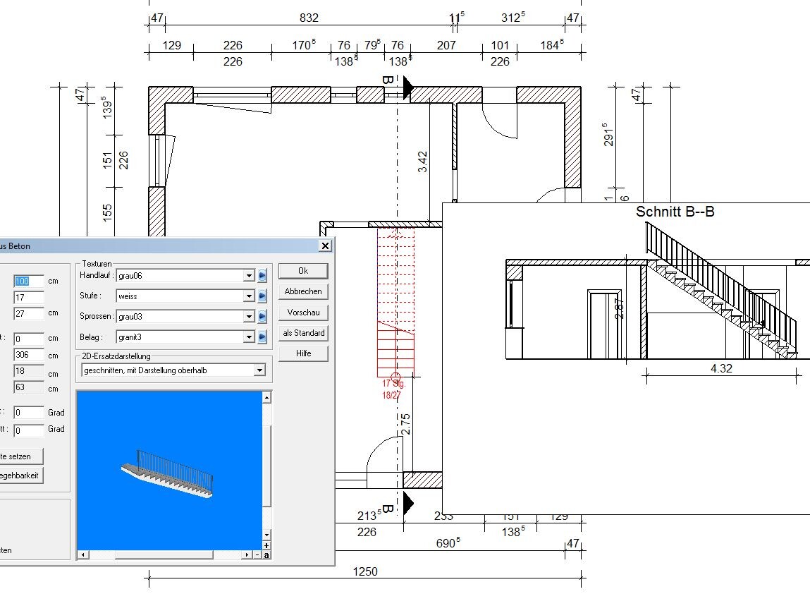

07.04.15 22:12
Besser, aber, es sollte mal wirklich genau gesetzt werden. Denn auch WC und Durchgang Garderobe könnte recht eng werden.
Ich habe die Treppe mal mit 17 Steigungen erfaßt. Allerdings in "meinem" Grundriss. Du hast ja planoberhalb der Treppe (jetzt planrechts ... man sollte Grundrisse möglichst immer in derselben Ausrichtung einstellen, wird sonst schwierig mit rechts, links usw )
rund 430 cm ... bei mir sind es 342 cm. Daher würde der Wert planunten nicht 275 cm sein, sondern eher ca. 185 cm.
Architekturplan: Grundriss mit Treppe, Schnitt B-B; Fenster zeigt Treppenmodell auf blauem Hintergrund

07.04.15 22:44
Durchgang ist etwas mehr als 1m da denken wir das reicht. Öffnung der badtür so um mehr Platz im Bad zu haben und das ist ok so. Garderobe ist 1,60 breit deutlich besser als vorher. Gut finden wir auch das Wohnzimmer so ist der Kamin passend und Raum kann getrennt werden. Haben wir an Firma weitergeleitet und warten auf das Ergebnis. Treppe wird zur Haustür hin verlängert deshalb auch die Verlängerung der Wand und oben wird nach außen geschoben gleichzeitig als Überdachung Hauseingang.
Ging leider nur mit Foto einzustellen da als PDF zu groß.
Die Treppen Beschreibung muss ich noch mal Morgen lesen kann ich gerade nicht folgen ... Gut wäre der Vergleich mit unserer also übereinander.
