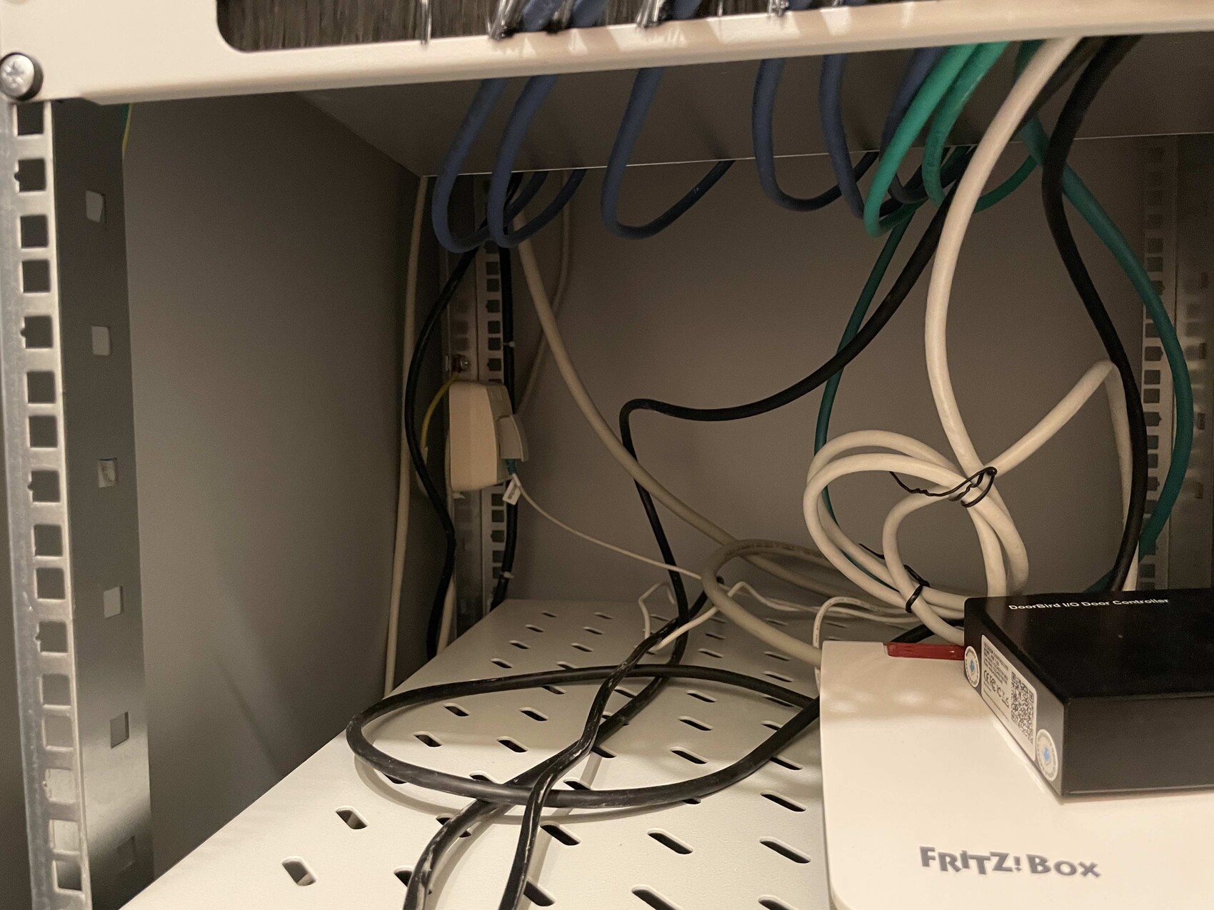

Warum das denn? Du bekommst wahrscheinlich von der Telekom einen TAE gesetzt, das ist der Abschluss dessen, was von draußen kommt. Daran dann die Fritzschnur (TAE auf RJ45) und von dort entweder mit Kupplung oder kleinem Patchfeld auf deine Hausverkabelung (RJ45 auf RJ45) und damit zum Patchfeld, wo der Rest steht. Dort dann vom Patchfeld mit einem ganz normalen Cat-Patchkabel direkt auf den DSL-Anschluss der FritzBox.

fromthisplace13.06.22 13:30
So, Rohbaubegehung mit dem Elektriker ist durch. Tatsächlich lief es ziemlich gut.
Für ihn ist es kein Problem, den Netzwerkschrank zu montieren und zu "bestücken". Er meinte jedoch, dass er das Patchpanel gerne selbst besorgen würde, damit seine Keystones auch gut passen. Von der Hauseinführung legt er mir eine TAE-Dose in den Netzwerkschrank wie bei (deine Fotos hatte ich als Muster dabei 🙂 ).
Er meinte er verlegt Cat 6 oder 7. Hier habe ich ausdrücklich geäuert, dass es mindestens Cat 7 sein soll.
Alles in allem bin ich guter Dinge.
