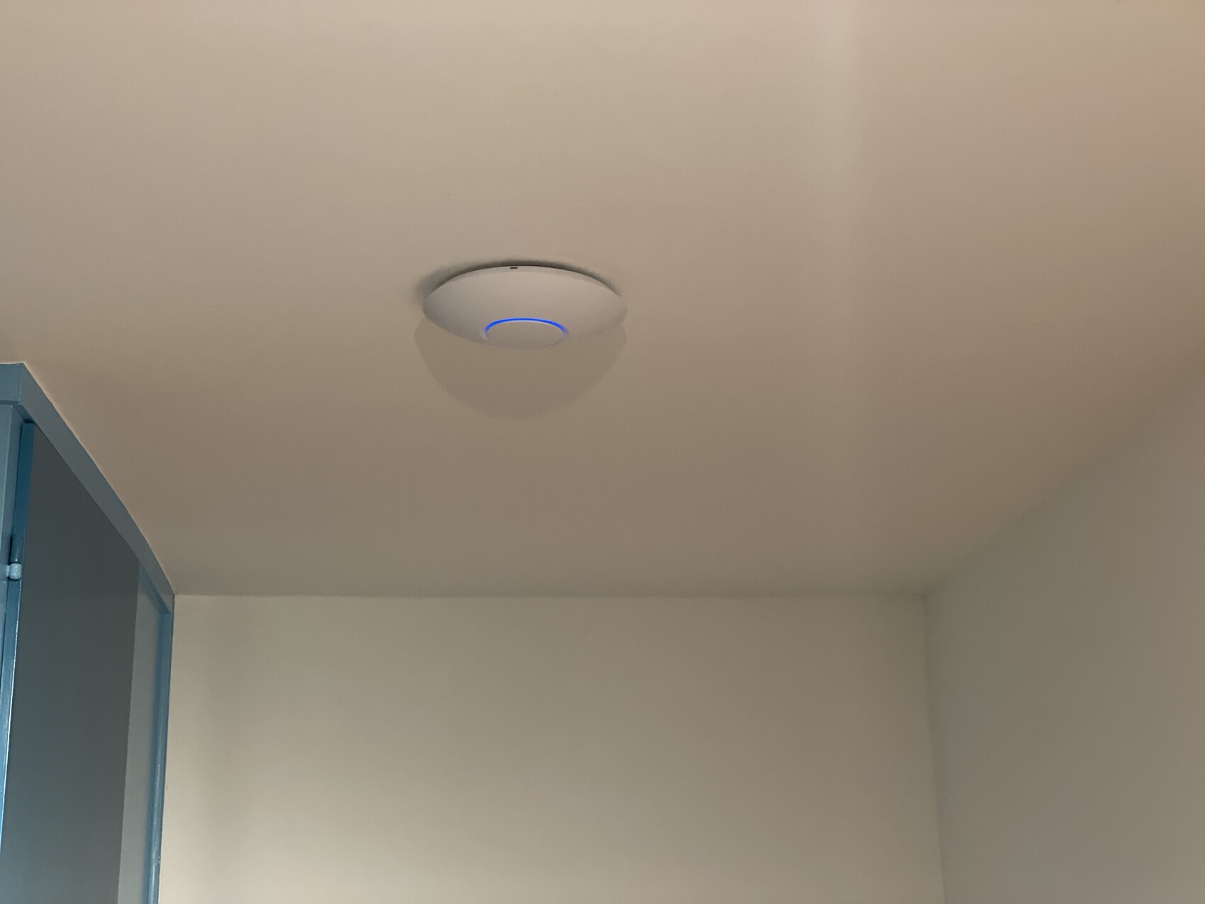

Zu den Access Points kann ich Dir auch nur raten, für diese direkt in die Decken Verlegekabel verlegen zu lassen. Das sieht dann gut (bzw. unauffällig) aus und bietet eine gute Abdeckung. Du solltest dem Elektriker mit auf den Weg geben, dass dafür eine tiefe Unterputzdose gewählt werden soll, weil man das terminierte Verlegekabel dann noch mit einem kurzen Patchkabel zum Access Point führen muss.

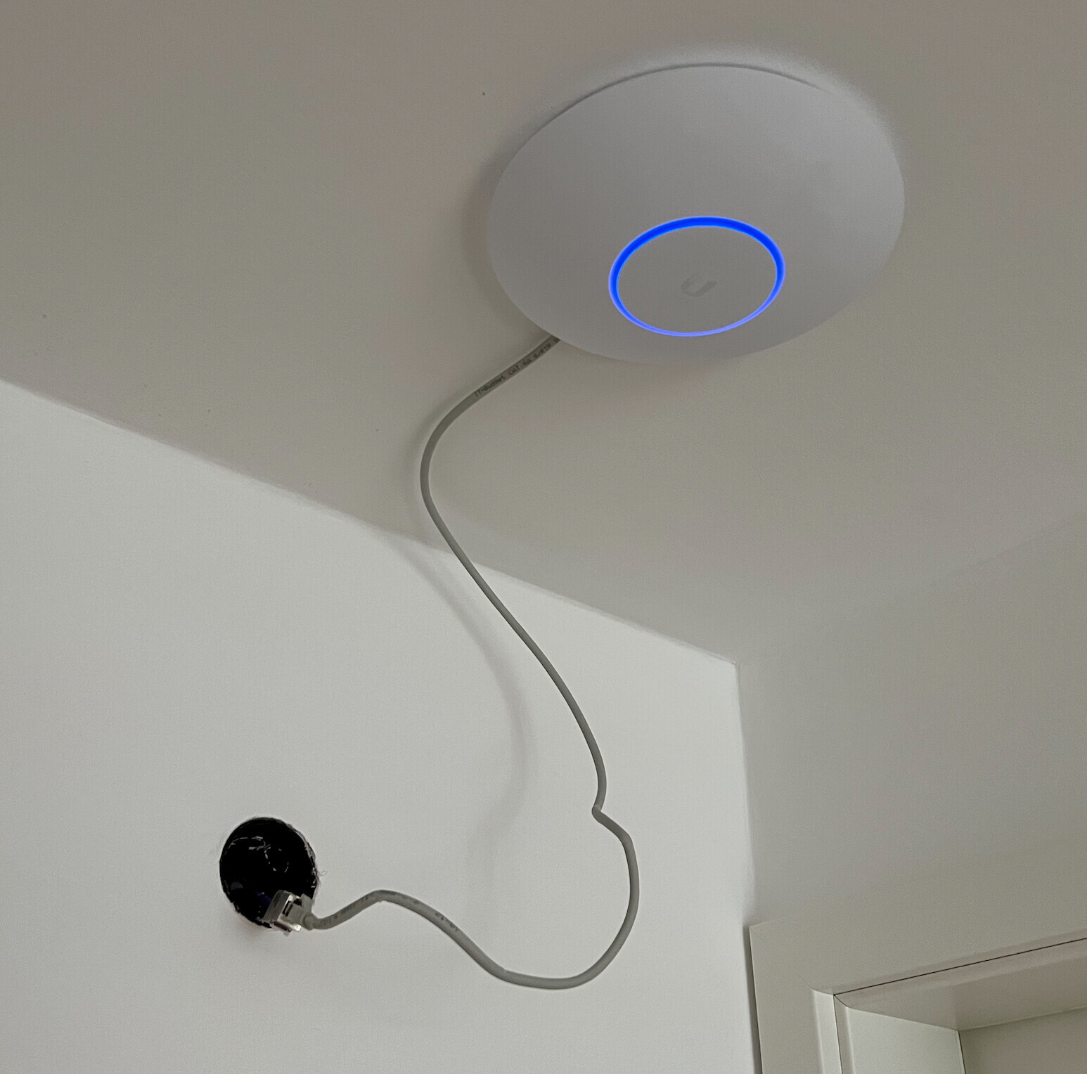

Genau so würde ich es jetzt auch machen! 🙄 Hinterher ist man immer schlauer. Dumm läuft das jetzt so, wie bei mir:
Also: z.B. Kaiserdose mittig in die Decken legen lassen und dann CAT-Kabel PoE-ready ziehen lassen. Tipp wäre auch noch im OG 2 Dosen vorzusehen, diagonal gegenüber gesetzt.
Ich habe nämlich mit dem LR Wifi6-Accesspoint im OG im Taiwan-Modus schon Empfangsprobleme in den OG-Gebäudeecken.
Im Keller habe ich eigentlich trotz Accesspoint fast nirgendwo empfang außer in den direkten Nachbarräumen.
Evtl. muss ich aber auch mal den 5Ghz-Zwang für die Performance-Geräte abschalten.

Du weißt aber auch, dass es extra Wandlösungen von Unifi gibt?
OWLer 03.11.2021 09:47
Ja weiß ich. Das Internet war der Meinung, dass die Decken-APs eine bessere Abdeckung/Reichweite haben. Und Decken-Accesspoint an die Wand hat eine einseitige Abstrahlung zur Folge.
opalau 03.11.2021 09:49
RotorMotor schrieb:
Sind die UFOs nicht genauso Wand geeignet?
Klar, aber es wird nicht so gut funktionieren wie an der Decke. Aber bevor ich so eine Häßlichkeit sehen muss, würde ich das Ufo an die Wand montieren.
Dazu kommt, dass das Ufo auch so wandnah auch nicht optimal ist und eher mittig in den Raum gehört.
