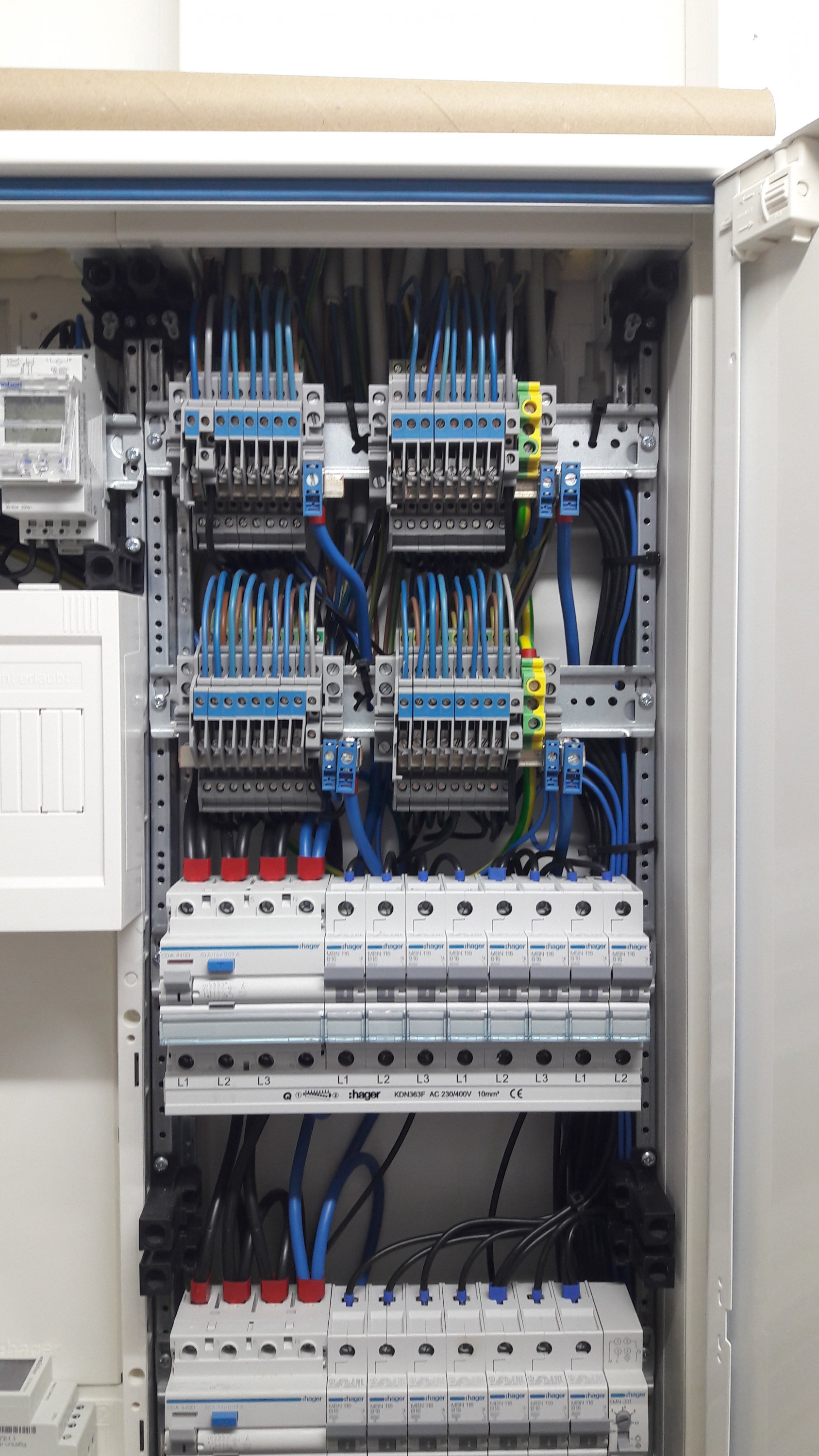

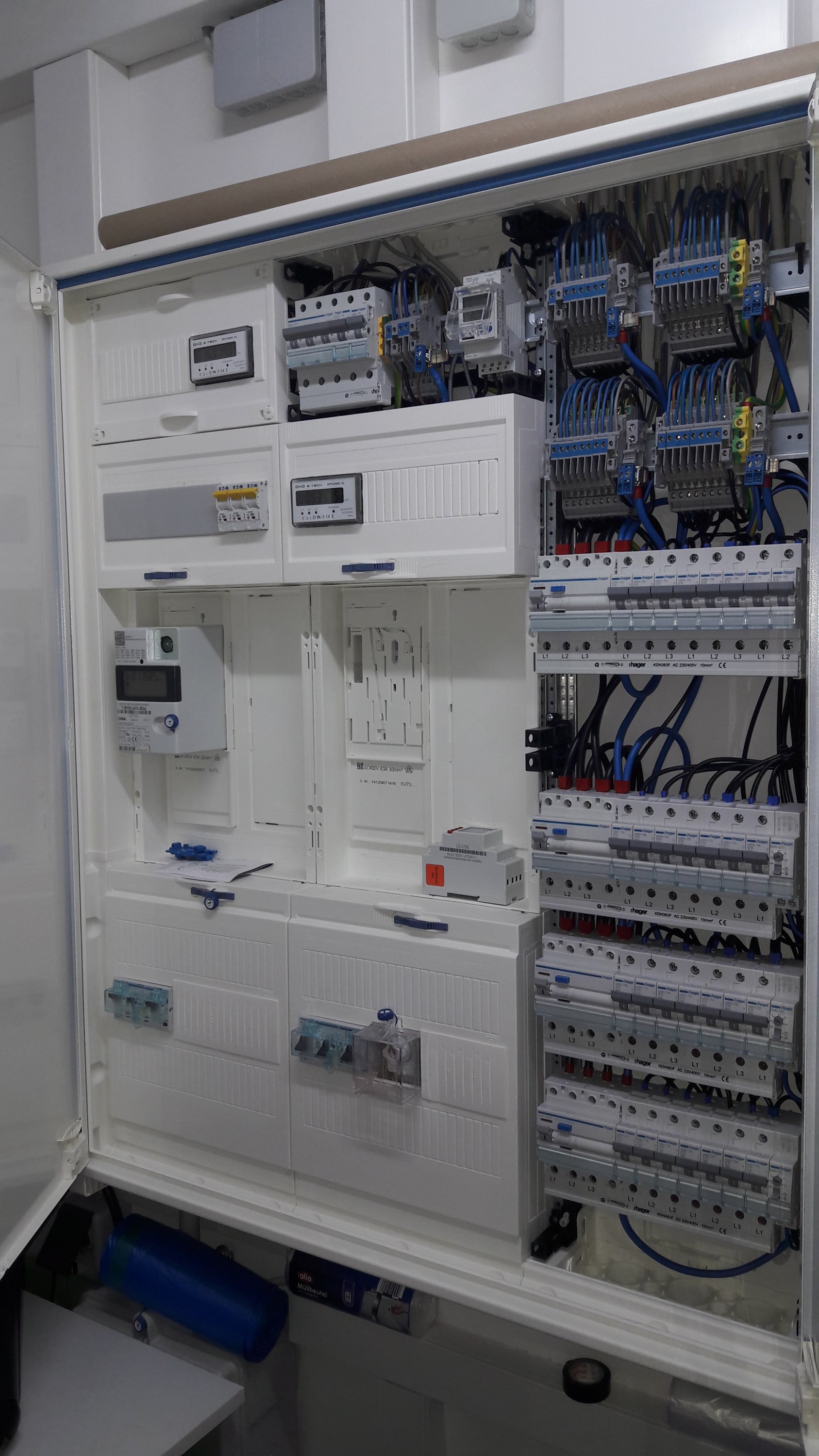

Also ich habe mir jetzt die Bilder noch mal am PC in groß angesehen, anstatt mobil auf dem Smartphone. Es wird zumindest nicht besser, aber ich bin und bleibe Laie.
Dennoch habe ich mir die Mühe gemacht und habe meinen Zählerschrank mal auseinandergenommen, nur für dich. Vielleicht ist es keine 100%ige Referenz, aber so könnte es auch aussehen. Der Unterschied ist doch erkennbar und unser Schrank ist kleiner und doch voller bestückt.
Elektrischer Schaltschrank mit Verdrahtung, Sicherungen, Zählern und Verteilern.
Elektrische Schalttafel mit vielen blauen Leitungen, Klemmenleisten und Sicherungen
Tom1607
@toxicmolotow : so schaut das schon deutlich gesünder aus aber auch hier gibt es das ein oder andere zu sagen. Reihenklemmen müssen auf isolierten Schienen sitzen. Außerdem müssen geerdete Schienen als solche gekennzeichnet sein. Und die Beschriftung der Reihenklemmen fehlt auch noch. Das mag sich jetzt kleinkariert anhören aber wenn man schon drüber schaut sollte man das was einen sofort anspringt auch sagen. Und Was auch noch auffällt der Baugruppenträger ganz rechts ist falsch rum eingebaut

toxicmolotof
@Tom1607
Okay Aber ich weiß Nichtmal von welchen Bauteilen du sprichst.
Ich werde meinen Elektriker (Schwiegeronkel) mal darauf ansprechen *lach*. Mache mich bestimmt beliebt *hihi*.
