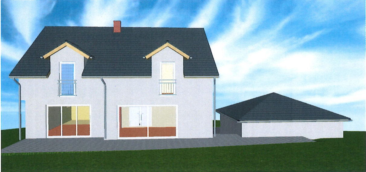

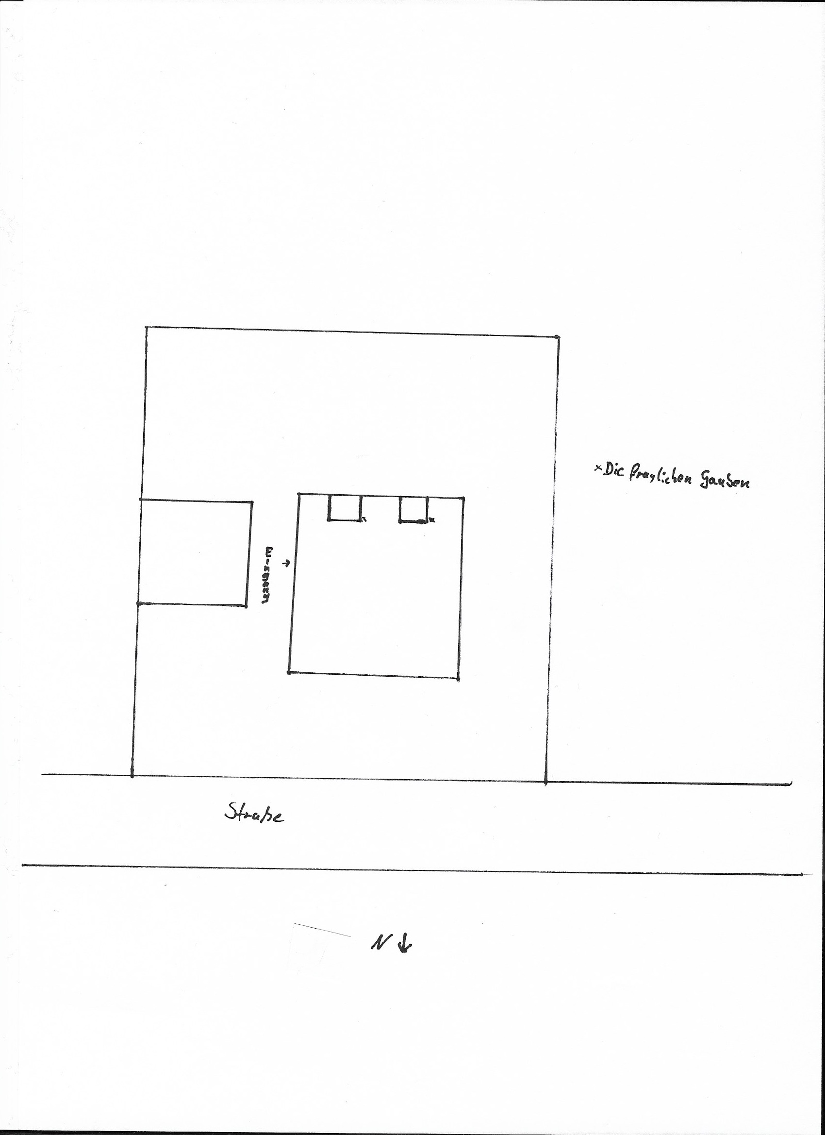

@ypg Jetzt wird's kriminell, ich habe mal eine Skizze der Ausrichtung des Hauses gezeichnet. Ich hoffe das wichtige kommt dabei raus. Die komischen kleinen Vierecke im Haus symbolisieren die Gauben, um die es mir geht. Diese zeigen gen Süden. Außerdem habe ich die Rückansicht des Hauses mit den Gauben angehängt.

@11ant Das mit der Garage hat sich erledigt, das wird jetzt ein Flachdach. Der Eingang ist auf halber Höhe zwischen Keller und "EG", das heißt man geht ein halbes Stockwerk nach oben ins EG und ein halbes nach unten in den Keller.
Für Ideen zu einem Geländekonformeren Lösung wäre ich durchaus offen - ich sehe durchaus auch, dass das von der Straße her ein ziemlicher Turm ist. Ich habe allerdings die Limitierung, dass der zumindest teilweise im Boden befindliche Keller ein Muss ist und ich keine übermäßigen Erdbaumaßnahmen machen darf, die das Grundstück zu sehr verändern würden.

Die Fallrohre kommen etwa einen Dreiviertelmeter hinter den Frühstückshockern runter.
Dann wird es optisch im Verhältnis der Baukörperhöhen zueinander"unerträglich".
Und eben bei dieser nominellen Parität wird diejenige der beiden Richtungen dominant, die die geradere ist. Daher würde ich die Laufrichtung drehen.
