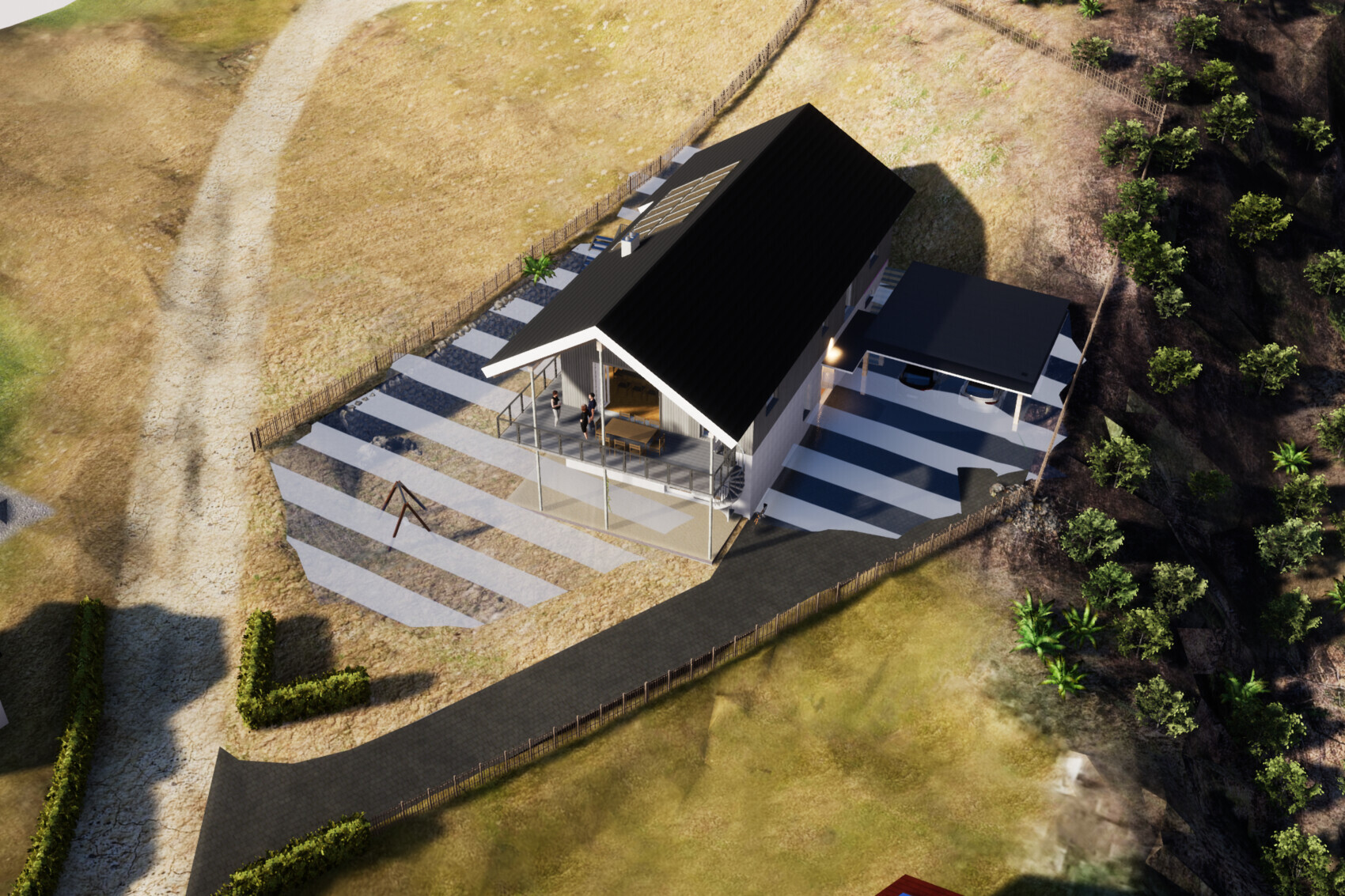

Die Idee wäre, den Eingang nordseitig mittig im EG zu machen. Im Norden das Carport. Im EG zusätzlich 2 Kinderzimmer im Osten mit kleinem Bad. Im Westen eine Kleinwohnung, die entweder für größere Kinder, Au pair, Besuch etc. gedacht ist, nicht zur Vermietung.
Im OG Wohnen im Osten mit vorgelagerter Terrasse, weil die Aussicht da am besten ist. Im Westen Elternschlafzimmer mit Bad. Im Süden in der Mitte ein Raum (z.B. Kinderzimmer, solange Kinder klein sind; Arbeitszimmer; Gästezimmer).
Den Rest ab unter die Erde.

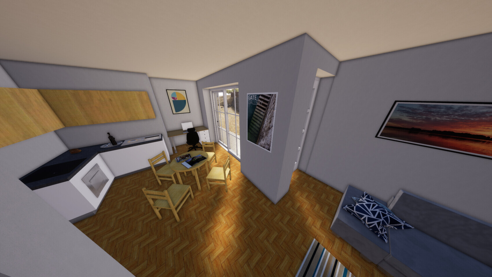

kaho674 schrieb:
Wie kommt Licht in die Kleinwohnung?
Licht kommt über eine Hebeschiebetür mit 2,5 x 2,4 m und eine Balkontür. Könnte natürlich mehr sein. Grundstück ist aber so wie es ist. Höher bauen geht nicht, da nicht genehmigungsfähig. Wenn man Bett und Küche tauscht, sollte es besser passen?

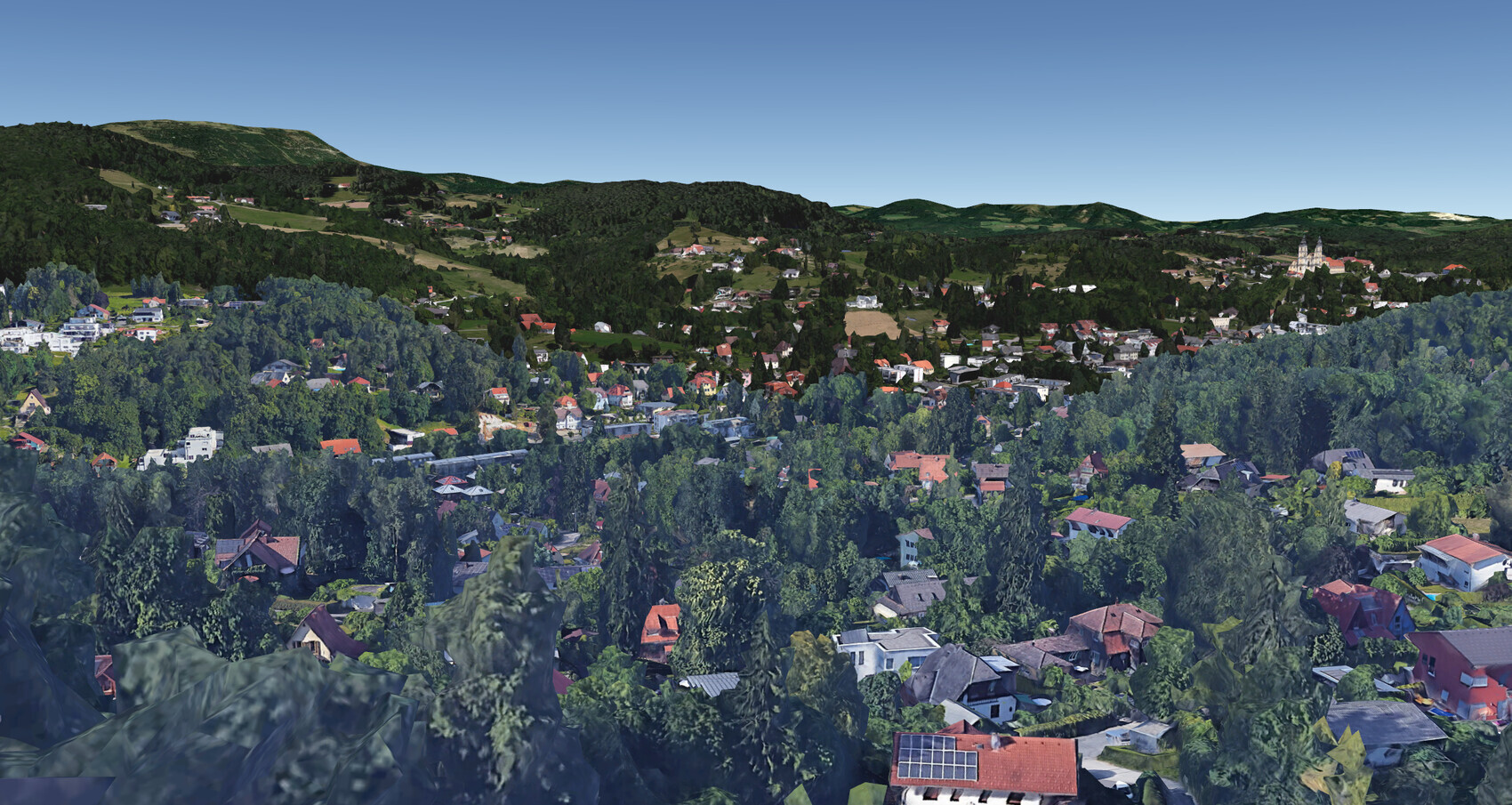

mal ein anderes Projekt .....können wir mal real Fotos sehen (Umgebung)?
01.03.20 15:21
Irgendwie paßt die Höhe Hang nicht zum 1. Haus. Warum ist der neue Grundriss so tief?
Alt UG mit teilweise Tageslicht
Neu UG kein Tageslicht
Alt EG überall Tageslicht
Neu EG hangseitig kein Tageslicht.
Neuer Grundriss
Kleine Wohnung wird ein dunkles Loch.
Warum von der Wohnebene und Gartenzugang getrennt?
Kann Dir leider nur Google Earth bieten. Sicht nach Nordost. In die andere Richtung ist Hang und Wald.
Panoramablick auf ein Dorf in hügeliger Landschaft mit Häusern, Wälder und Felder.

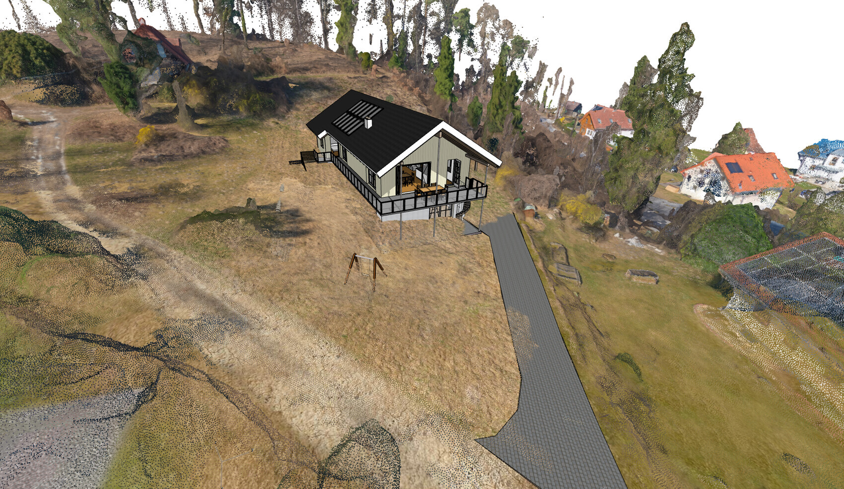

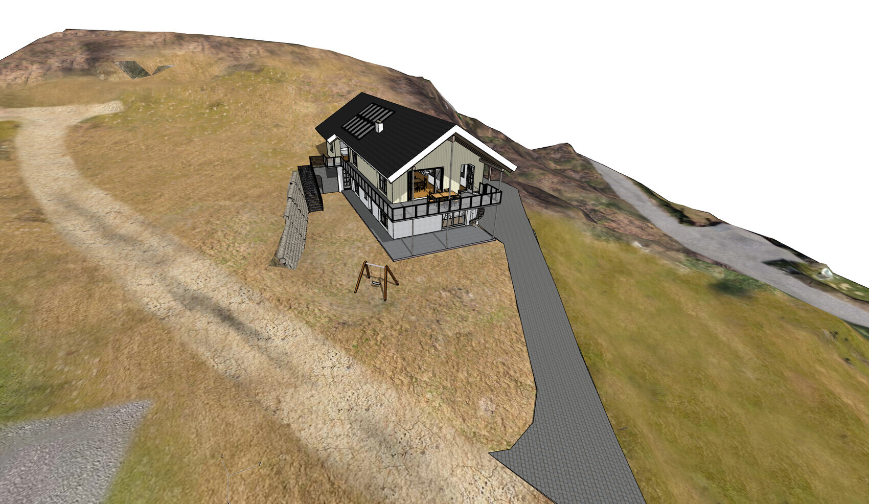

Stimmt. Haus steht weiter im Westen und gedreht. Also weiter im Hang drinnen. Bei den vorigen Entwürfen war die Böschung zum nördlichen Nachbarn abgegraben. Daher war der Keller teilweise frei. Haus stand weiter vorne (Osten). Aktuell keine Geländeänderung am Nachbargrund, dafür Steinschlichtung im Süden.
Einmal MIT und einmal OHNE Gelände-Punktwolke.
3D-Modell eines Hauses auf Pfosten mit Holzterrasse in hügeliger Landschaft, Gehweg zum Haus
Modernes Hanghaus mit Terrasse, Geländer, langem Zufahrtsweg und Spielgerät davor.
Hier das Urgelände in weiss.
Modernes Einfamilienhaus auf Hang mit großer Terrasse, Carport mit zwei Autos und Gartenumgebung.
Für Sonnenhungrige ist es wahrscheinlich nichts. Die gesetzlichen Anforderungen sind aber locker erfüllt.
Finde es zu dunkel. Wenn die Fenster gleichmäßig Verteilt währen, ginge es vielleicht. Du hast einen Bereich der immer Licht braucht.
Was macht ihr mit dem Keller?
