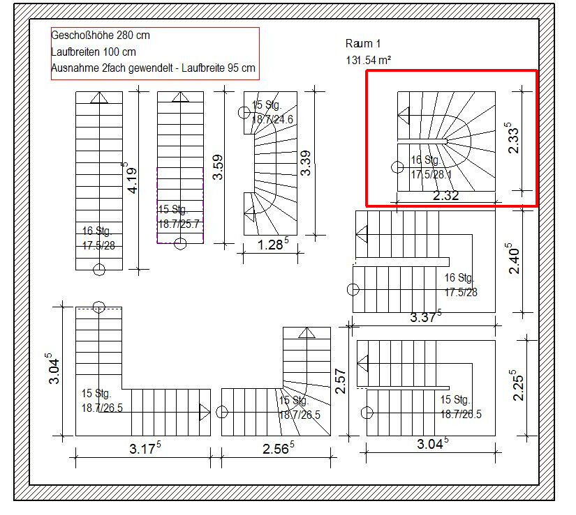

CornforthWhite schrieb:
Geschosshöhe: 3050mm
Treppenlauf 1: 1679 mm = 2320
Treppenlauf 2: 2682 mm = 2330
Treppenlauf 3: 2437 mm = 2320
Laufbreite: 100 mm
Anzahl Stufen: 16
Anzahl Steigungen: 17
Stufenhöhe: 179 mm
Auftritt: 273 mm
Winkel: 33,31 Grad
Blondel Gesetz: 631 mm
Ich nehme dazu mal
Grundriss eines Gebäudeteils mit Treppenhäusern; Maße in cm; rote Markierung eines Treppenabschnitts

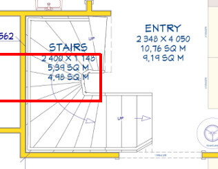

Ich denke, deine Steigungen und Auftritte passen. Ich weiß nur nicht, ob die Verteilung der Treppenläufe so gut ist. Siehe im Vergleich für Geschosshöhe 280 cm mit einer Stufe weniger das rot markierte. Und dazu im Vergleich aus deiner Treppe, wo ich den roten Bereich kritisch sehe. 5 bis 6 Stufen, die da in der Mitte im Auge spitz zusammenlaufen. Durch die ungleiche Verteilung der Schenkel. Ich bin halt auch kein Treppenbauer.

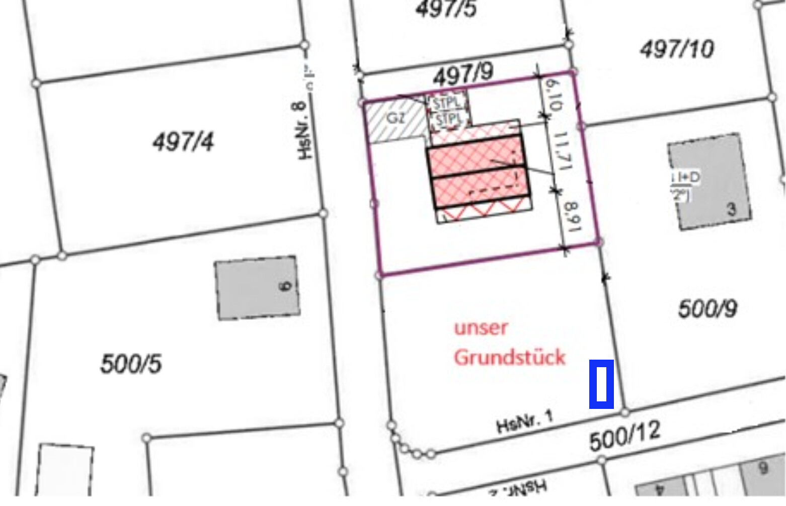

  • Die Einfahrt für den Einlieger geht gefühlt quer durch Eure Terrasse. Das halte ich für ein großes Manko und könnte da zuführen, dass ich alles über den Haufen werfen würde. Wenn dann auch noch 5 Gäste kämen - na halleluja!
  • Das kann ich gerade gar nicht nachvollziehen. Evtl. ein Missverständnis? Ich habe den Stellplatz für die Einliegerwohnung mal im Lageplan eingezeichnet. Weg zum Einliegerwohnung Eingang ginge dann am Zaun des Nachbarn entlang. Würden ggf. links daneben Sichtschutz in Richtung unserer Terrasse pflanzen.
    K a t j a schrieb:
    Mir fehlen auch noch Maße und am besten noch der Lageplan in 2D.
    Lageplan in 2D? Ist damit ein Satellitenbild gemeint?[/QUOTE]
    K a t j a schrieb:
    Am Ende noch die Frage - warum lasst Ihr die Kiste nicht von einem Profi planen? Wolltet Ihr Euch nur mal austoben oder habt Ihr Angst, dass der Architekt sich keine Mühe gibt?
    Wir hatten zum einen Lust, es selbst zu versuchen. Zum anderen gefällt uns vieles, was die Profis momentan planen, nicht so besonders. Ein Stück weit sehen wir definitiv das Problem, jemanden zu finden, der den Stil, den wir haben umsetzen würde bzw. schon Sachen in vergleichbarer Richtung gemacht hat. Patrick Ahearn und Sebastian Treese sind leider nicht unsere Preisklasse.
Lageplan: Unser Grundstück pink schraffiert, violetter Rand, angrenzende Parzellen 497/9 und 500/12.

kbt09 schrieb:
Ich nehme dazu mal
Die Darstellung in unserer Zeichnung ist wie gesagt Mist und dient nur als Platzhalter. Das Tool mag keine gewendelten Treppen und produziert da leider Quatsch. Auf der Skizze des Treppentools laufen die Stufen in der Mitte nicht so eng zusammen. Ich kann wie gesagt mangels Bildrechten die Skizze hier nicht posten.
