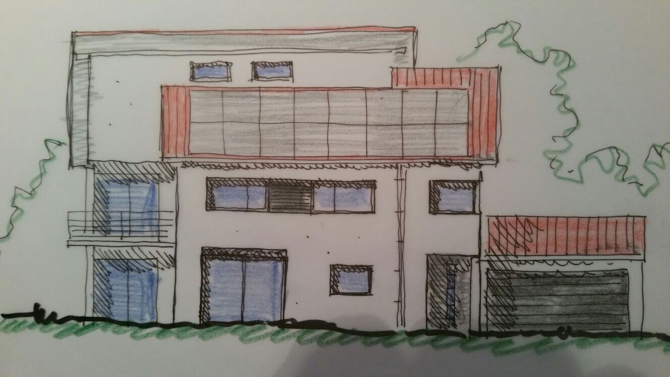

bekommt das Kind dann den Bereich über dem Badezimmer dazu?
LG
Sabine
daniels87
03.12.16 11:09
Nicht verunsichern lassen, ich als Kind hätte das Zimmer mit der Treppe und den Dachspitz geliebt. Sowohl für jüngere zum Spielen, und in der Pubertät als Rückzugsort
Ich find den Grundriss und das Gesamtkonzept sehr interessant, auch gerade weil es nicht so geradlinig ist.
mafo89
03.12.16 12:16
Über dem Bad möchten wir den Raum nach oben offen halten, um nicht nur gerade Decken zu haben.
Für das Kinderzimmer hätten wir fast den gesamten Raum über dem Flur und dem anderen Kinderzimmer zur Verfügung...
Die Wandverschiebung in Richtung Flur werden wir mal überdenken. Danke für die Anregung [emoji4]
Evolith
03.12.16 12:48
Wenn ihr den Flur dazu nehmt, dann reicht das Zimmer dicke für die Kleinkindphase. Da spielt es eh hauptsächlich im Wohnzimmer. Und ab 4 sind sie locker alt genug, die obere Etage mit zu nutzen.
Wie wollt ihr die erschließen? Mit ner Leiter oder einer kleinen Treppe?
03.12.16 15:18
Ich finde den Entwurf ganz interessant. Er ist mal etwas anderes, halt vom Architekten 🙂 und überhaupt nicht verwinkelt.
Allerdings sieht es von außen eher nach einem Mehrfamilienhaus aus.
Ich würde oben einiges ändern:
Ankleide hat zu wenig Schrankfläche, dort etwas Fläche vom Schlafzimmer dazu nehmen, damit planlinks noch zwei Schränke Platz haben. Im Schlafzimmer reicht auch eine Breite von ca. 4 Meter.
Dann würde ich das Büro/Allzweckraum soweit nach planoben strecken, dass das Verhältnis dieses Zimmers mit dem Kinderzimmer 2 gleich- oder ähnlich kommt. Das würde ich als gleichwertiges Kinderzimmer planen und ansehen. Büro/Allzweck dann in den Bereich, der hier Kinderzimmer 1 ist. Diesen Beteich kann man offen halten, sodass man diesen Durchgangsbereich dann für einen Allraum nach oben hat.
Das alles hätte den Vorteil, dass beide Kinder Zugang zum Balkon bekommen und ebenbürtig sind, sich mit der Ausrichtung. Rückzug für beide Teenager kann dann der obere Raum werden, wo man noch eine Chilllounge einrichten kann.
Insofern seh ich im OG noch sehr viel Planungspotential.
In der Küche würde ich an der Außenwand keine Hochschränke mehr planen und das Fenster weiter nach planlinks verschieben, bündig zum oberen Fenster.
Grüsse
mafo89
07.12.16 16:05
So jetzt habe ich endlich mal Zeit die Beiträge nochmals in Ruhe zu lesen...
Vielen Dank nochmals für die Anregungen! Wir werden uns die Vorschläge mit den Kinderzimmern auf jeden Fall nochmals anschauen ...
Außerdem bin ich noch zwei Antworten schuldig 😀
Evolith schrieb:
Ist das Haus bewusst so weit nach hinten gesetzt worden? Ich persönlich lasse mir ungern auf die Terrasse gucken.
Das liegt an der Südseite. Da die Sonne vor dem Haus (an der Straße) ist, macht es mehr Sinn das Haus nach Hinten zu planen - damit bleibt die Sonne vor dem Haus auf der Terrasse. Terrasse hinterm Haus wäre uns auch lieber - ohne Sonne aber dann auch nicht :p
Aktuell ist eine "Platzspar-Treppe" geplant. Diese ist auch in den Plänen vermerkt - nur nicht genau zu erkennen 🤨
Von der Fronseite des Hauses haben wir nun auch eine Skizze bekommen, die uns nun sehr gut gefällt.
Damit hat sich dann auch das Fenster-Thema in der Küche erledigt denke ich... Dort wird vermutlich dann kein Hochschrank, sondern die Spülmaschine seinen Platz finden
Für weitere Anregungen sind wir natürlich weiterhin offen...
Viele Grüße
