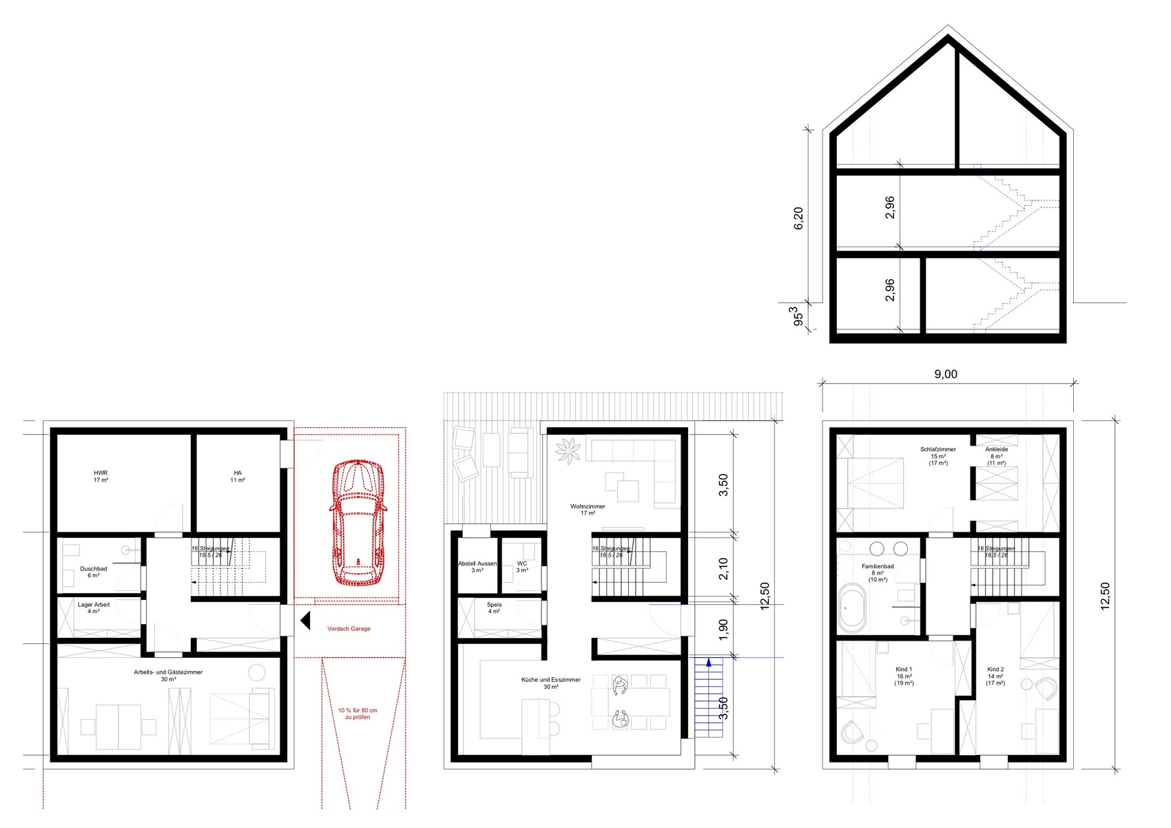

die Küche ist so eher unpraktisch. Der Side By Side Kühlschrank kann in der Ecke nicht stehen, die Türen brauchen mehr Platz. Eine Theke passt nicht (das Haus ist nicht groß genug) und ist auch unnötig, weil der Tisch direkt daneben steht.
Und wie haydee schon angemerkt hat, Wohnzimmer und Küche tauschen wäre eine gute Idee.
Die Treppe ist grundsätzlich falsch gesetzt. Man sieht: keine 3 vernünftigen Zimmer. Die teilt das Haus nicht so, dass man adäquate Wohnfläche oben bekommt.
Ich frag mich gerade: Innenarchitekten machen Deko und kennen sich gut mit Stilen aus. Auch geschichtliche, Barock, Chippendale und so. Mittlerweile nennen sie sich Homestager.

Ein paar Maße mehr währen nicht schlecht.
Garage raus und das UG mitgenutzt. Ihr plant ernsthaft ein Schlafzimmer bei dem einer von euch immer klettern muß? Das alleine währe ein Grund für eine Neuplanung.
Küche gehört zur Terrasse. Es ist praktischer. Man plant auch innen nicht grundlos den Essplatz in Küchennähe
Hi,
danke schon mal für die Infos. Das Schlafzimmer ist schon geändert bzw. die Treppe wird eine Viertelgewendelte Treppe und endet dann dort wo die grüne Linie den Boden zum Flur macht. Der Teil vom rechten Kinderzimmer, der größer war, wird zum Flur und hinten wo das Klo eingezeichnet ist, geht man in das Badezimmer! Die Toilette kommt dann in den Bereich wo die Ankleide war. Den Abstellraum würden wir in den Keller schieben!
Wo würdest du denn die Garage hinschieben? Hatte in einem anderen Beitrag gelesen das UG vorzuschieben... was genau ist damit gemeint?
Das Schlafzimmer ist der Brüller. Geht gar nicht! Sowas findet mein 8jähriger toll als Betthölle

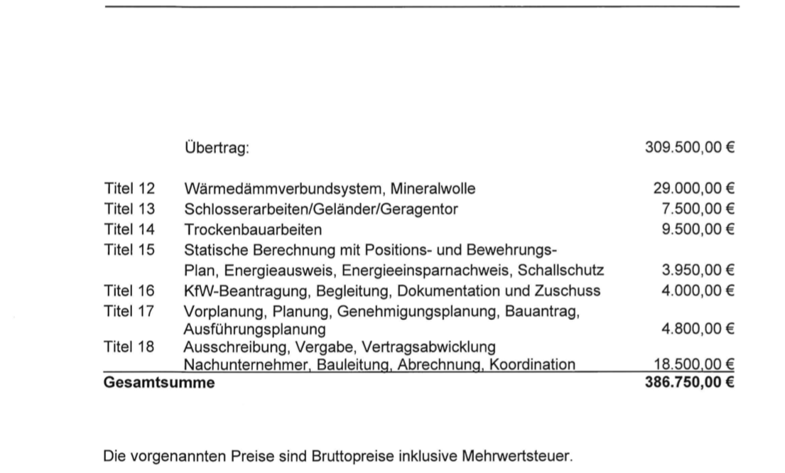

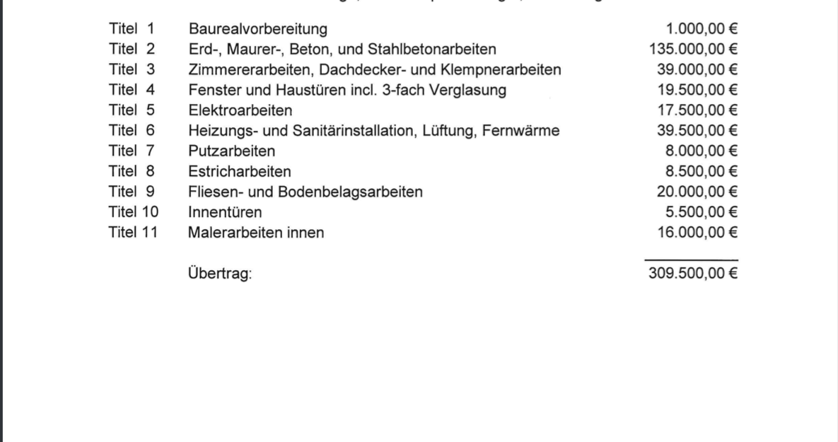

386k€? Was ist da alles drin? Setzt mal bitte Die Kostenaufstellung rein.
Die Kostenaufstellung stelle ich gleich rein.

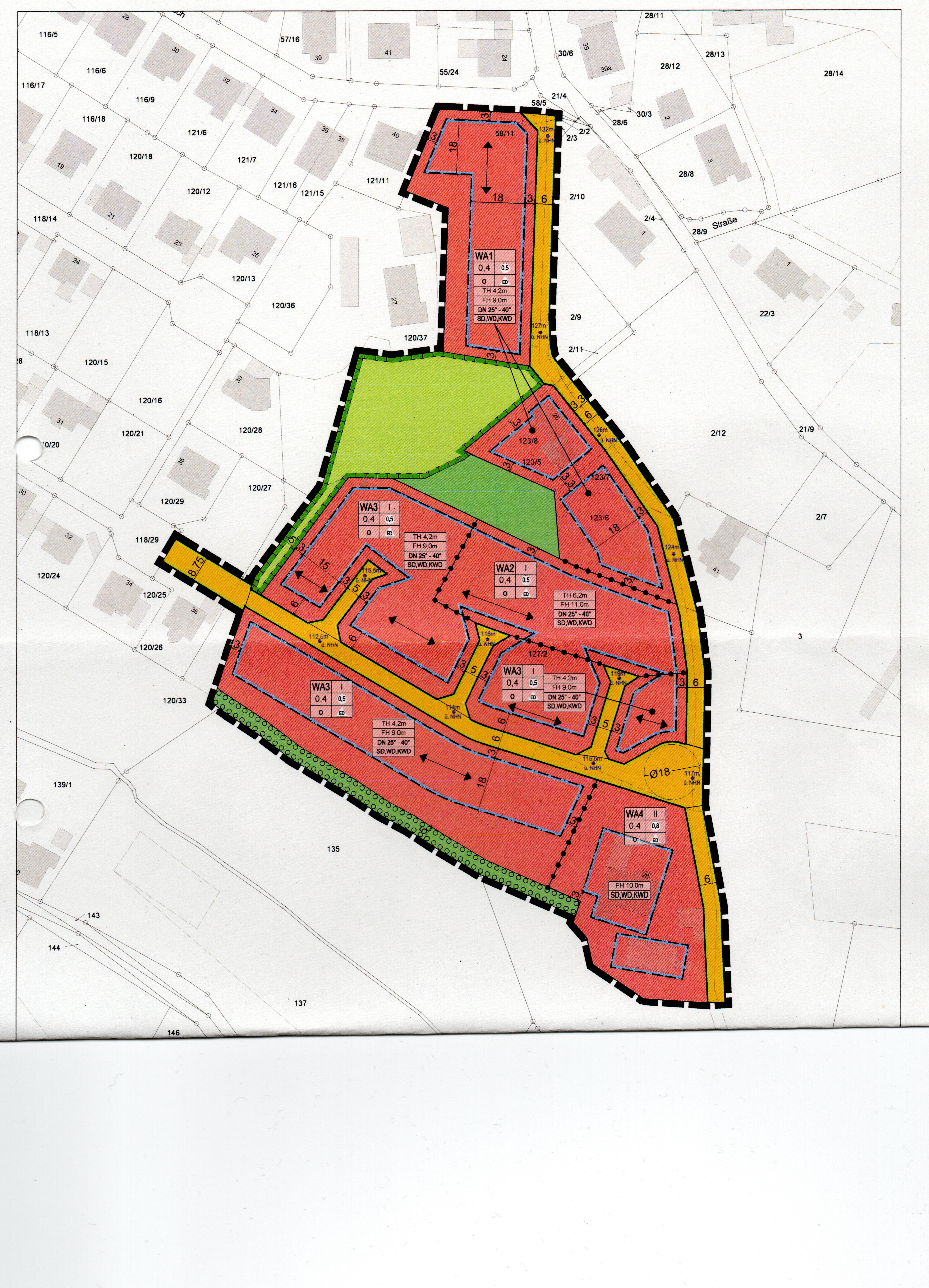

So steht das ja wohl nicht im Bebauungsplan (?)
Ne wurde auf Nachfrage verneint.
Ich stelle gleich nochmal einen zweiten Grundriss rein (der kommt von einem Architekten)! Und noch zusätzliche Bilder mit mehr Maßangaben etc.

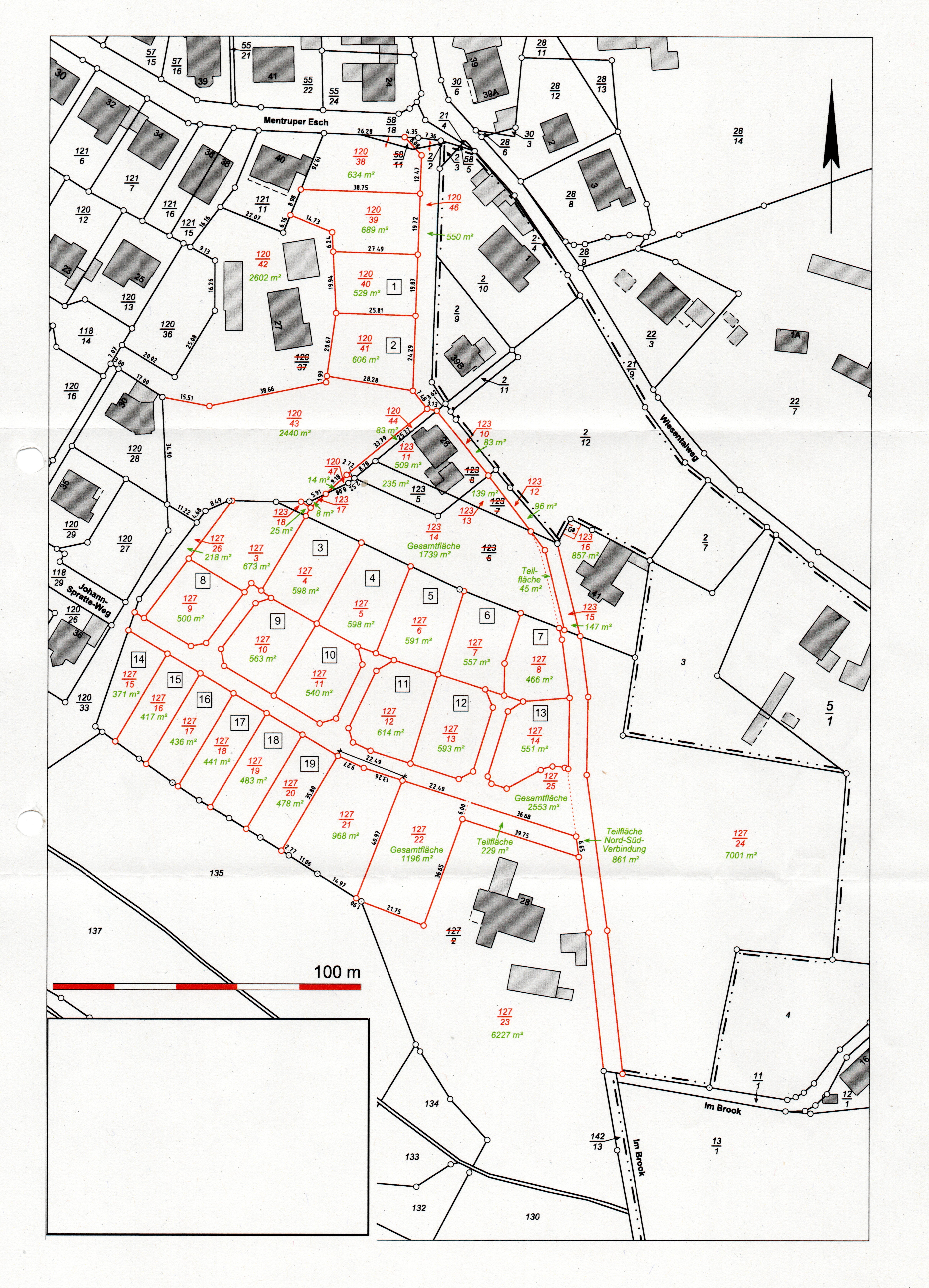

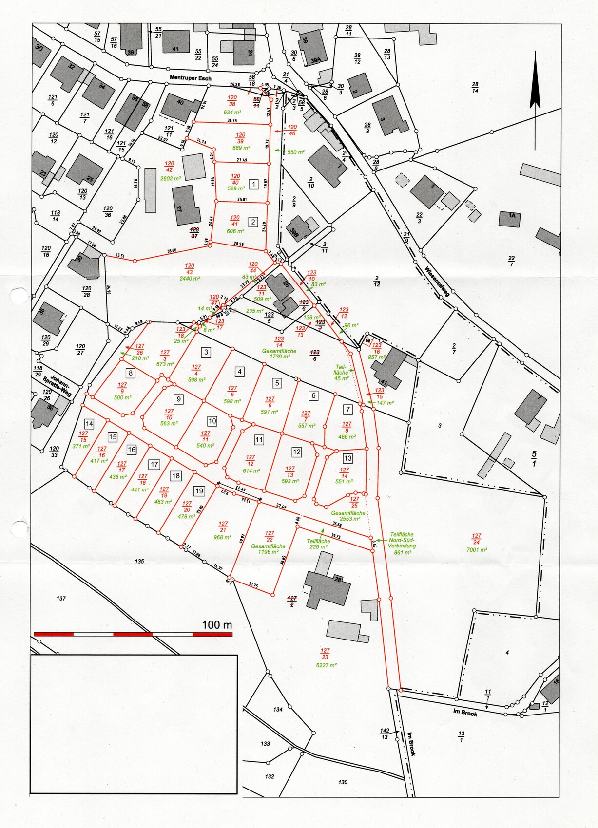

Okay da das Grundstück an einem Südhang liegt und der Verlauf der Sonne dann so wäre, dass morgens in der Küche die Sonne wäre und dann weiter über Esszimmer und weiter Richtung Westen haben wir die Küche mit dem Wohnbereich so geplant das sie gen Süden zeigen, da man dort auch unverbauten Blick auf den angrenzenden Wald hat.
Ich stelle nochmal ein paar Bilder ein von der Lage des Hauses ein. Unser Grundstück wäre die Nummer 6!!
