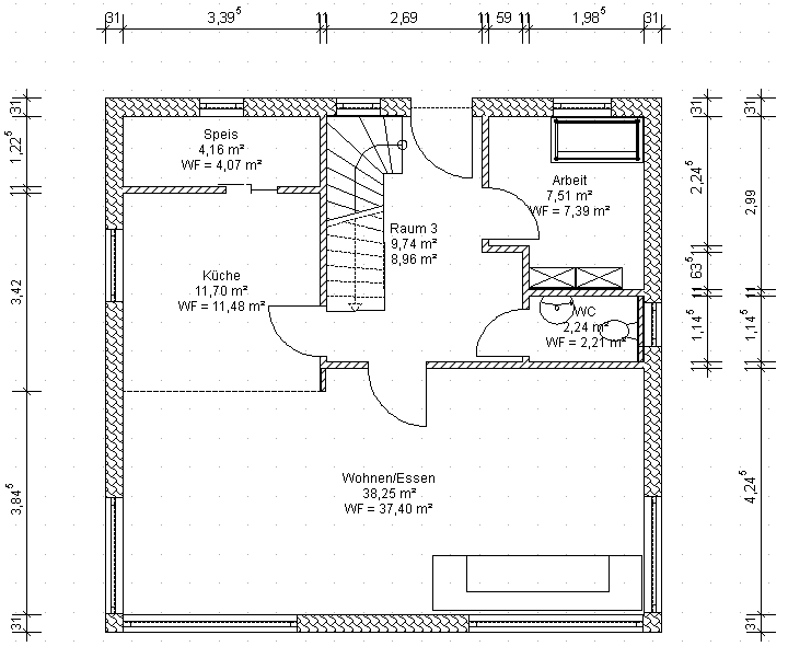

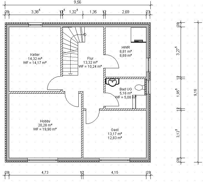

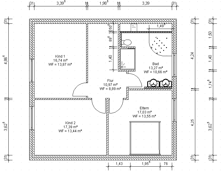

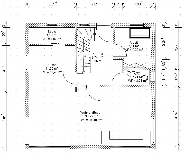

Wir haben nun unseren Grundriss leicht überarbeitet:
  • Speisekammer leicht vergrößert
  • Gäste-WC verkleinert und kleine Garderobe eingefügt
  • Kleine Stützmauer zwischen Küche und Wohnbereich eingefügt, da die Küche 3,42m Breite haben wird
  • Im OG-Bad haben wir die Dusche etwas verkleinert, die Toilette dahinter platziert und eine Eckbadewanne eingefügt. Dahinter kommt eine 60cm hohe Ablage als Vorwand mit Wäscheabwurfschacht
  • Der Technikraum im UG wurde vergrößert und daher ein Zimmer verkleinert
Die Grundrisse habe ich selbst erstellt, die von unserem Architekten sind noch nicht fertig
Grundriss eines Hauses: Küche, Speis, Wohnen/Essen, Raum 3, Arbeitszimmer, WC, Treppe
Grundriss eines Wohnhauses mit Flur, Bad, Eltern- und zwei Kinderzimmern
Grundriss Untergeschoss: Flur, Keller, Hobby, Gast, Bad UG, HWR und Treppe.
Wenn die 2m-Linie aus dem Erstentwurf bleibt, was ich aufgrund der Dachdaten und Traufhöhe vermute, dann sitzt du im OG mit dem WC jetzt unterhalb dieser 2 m-Linie im Bereich der Deckenhöhe von 150 bis 200 cm. Im Erstentwurf hattest du von dem Doppelflügelfenster über dem WC die Kopffreiheit fürs WC. Deshalb war das Doppelflügelfenster dort . Jetzt hast du Kopfschmerzen, wenn du vom WC aufstehst
Der Wandstummel im EG bei der Küche vergrößert ja nun nicht die Küche.
Und, wenn wirklich der Gedanke ist, den Kindern später mal die Kellerräume zu geben, dann würde ich schon sehen, dass die Zimmer halbwegs gleich groß sind. Und das Bad dort auch etwas anders gestalten, denn 195 cm Rohbaubreite für eine vernünftige Dusche und WC daneben ist nicht so prickelnd. Auch im Hinblick auf eine abtrennbare Wohnung, wobei ich die Abtrennbarkeit dann auch mal simulieren würde.
