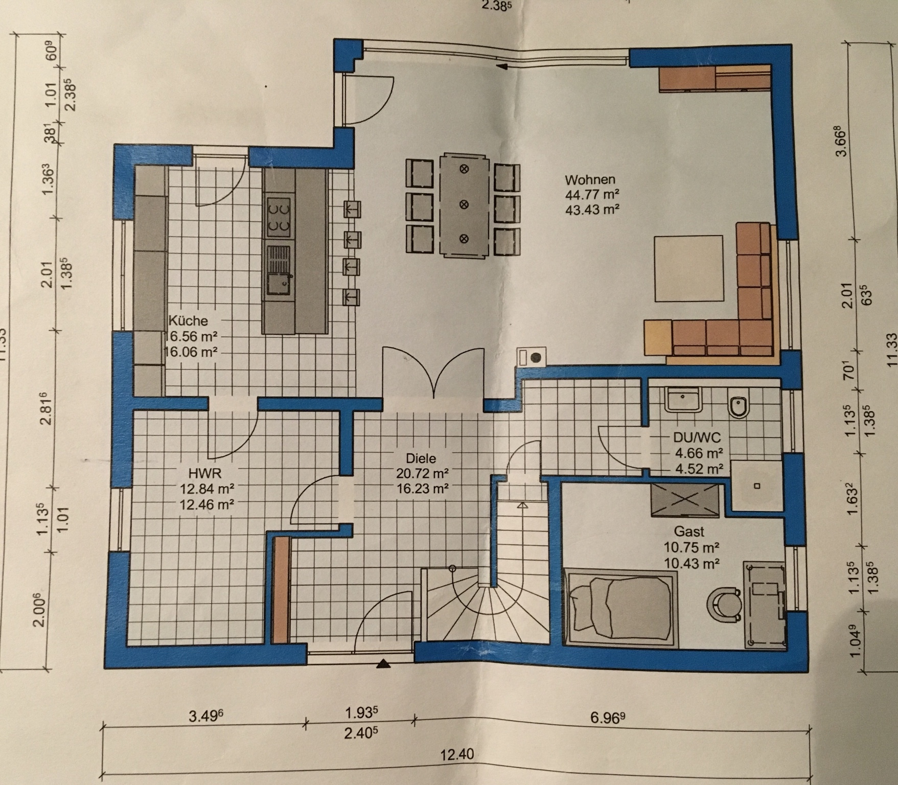

nolliaHallo wir wollen ein ca 200qm Einfamilienhaus ohne Keller massiv bauen.
Hier die Angaben:

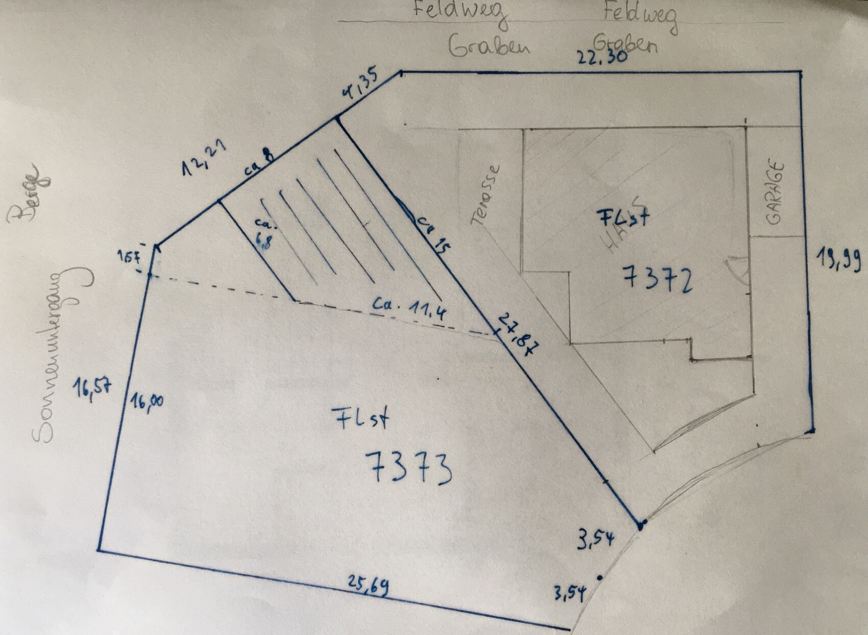

Größe des Grundstücks 520
Hang nein
Grundflächenzahl 0,4
Geschossflächenzahl
Randbebauung nein
Anzahl Stellplatz 2
Geschossigkeit 1,5
Dachform Sattel
Stilrichtung klassisch
Ausrichtung garten >Richtung Westen
Maximale Höhen/Begrenzungen 6,50 Traufe /10,20 Höhe First
weitere Vorgaben Wasser muss in den graben, im Norden oberhalb des Grundstücks
Keller nein
Anzahl der Personen, Alter 2 Erwachsene(35-40) 2 Kinder( 2 J und noch in Planung)
Raumbedarf im EG, OG. Offener großzügiger Wohn /Ess Bereich, Technikraum, GäZi, 2 Kinderzimmer, Schlafzimmer, Ankleide, 2 Bäder, Büro
Büro: Familiennutzung oder Homeoffice? Homeoffice + Bügeln, Wäsche trocknen
Schlafgäste pro Jahr 6. Familie aus dem Ausland, immer über mehrere Tage da.
offene oder geschlossene Architektur offen
konservativ oder moderne Bauweise modern
offene Küche, Kochinsel ja
Anzahl Essplätze 8
Kamin ja
Musik/Stereowand
Loggia
Carport, Nutzgarage im Osten am Haus dran
Im Büro meist nur eine Person gleichzeitig. Gästezimmer wird als Bügel und Wäschetrocknungszimmer benutzt.
Im Technikraum sollen noch Vorräte, Getränke und Wäsche? sein
Loggia geht Richtung Sonnenuntergang und “Berge”. Das Grundstück ist ca. 70 cm tiefer als der Feldweg ( 8 Meter von dem Haus weg, 5 Meter von der Gundstücksgrenze)

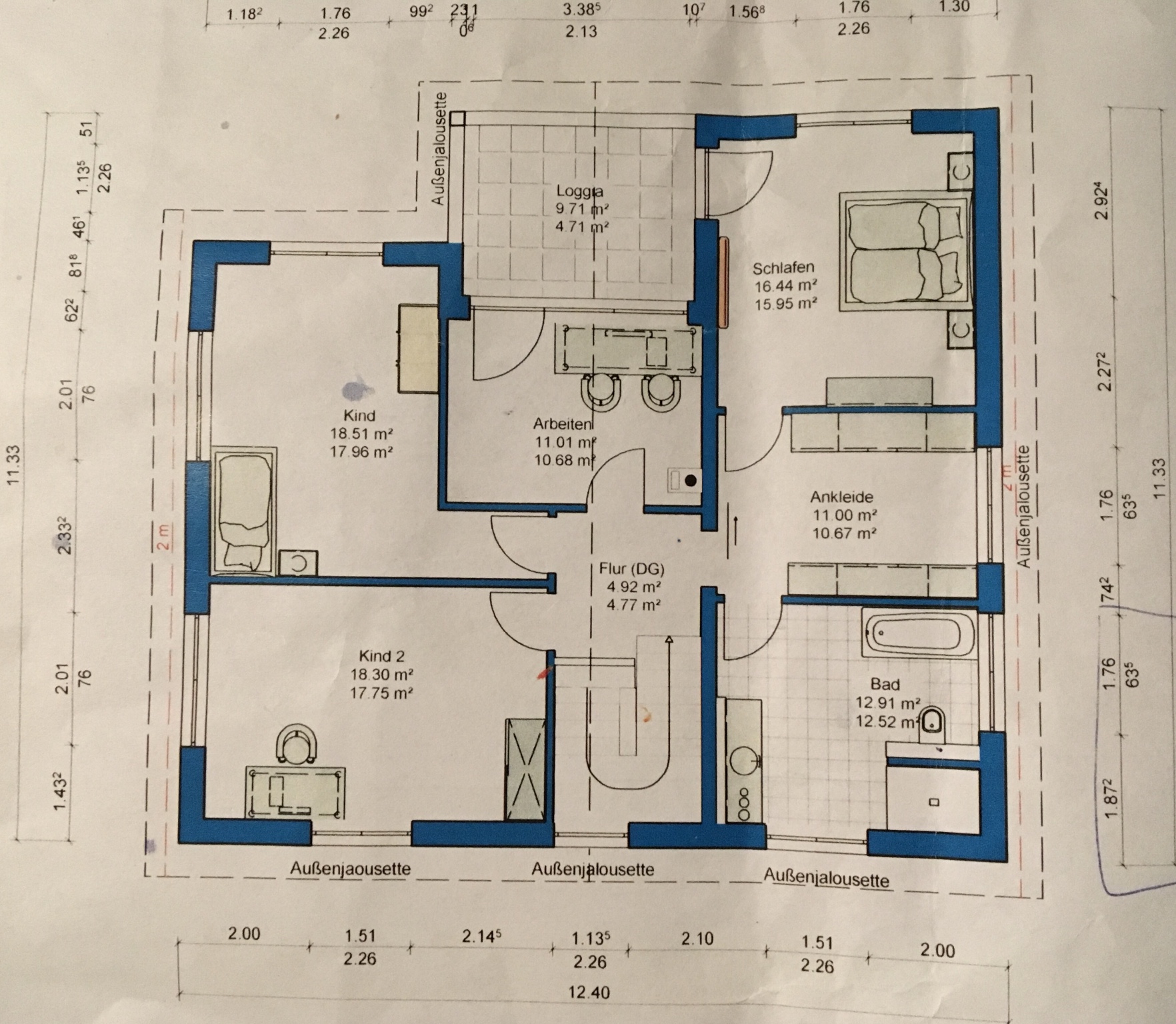

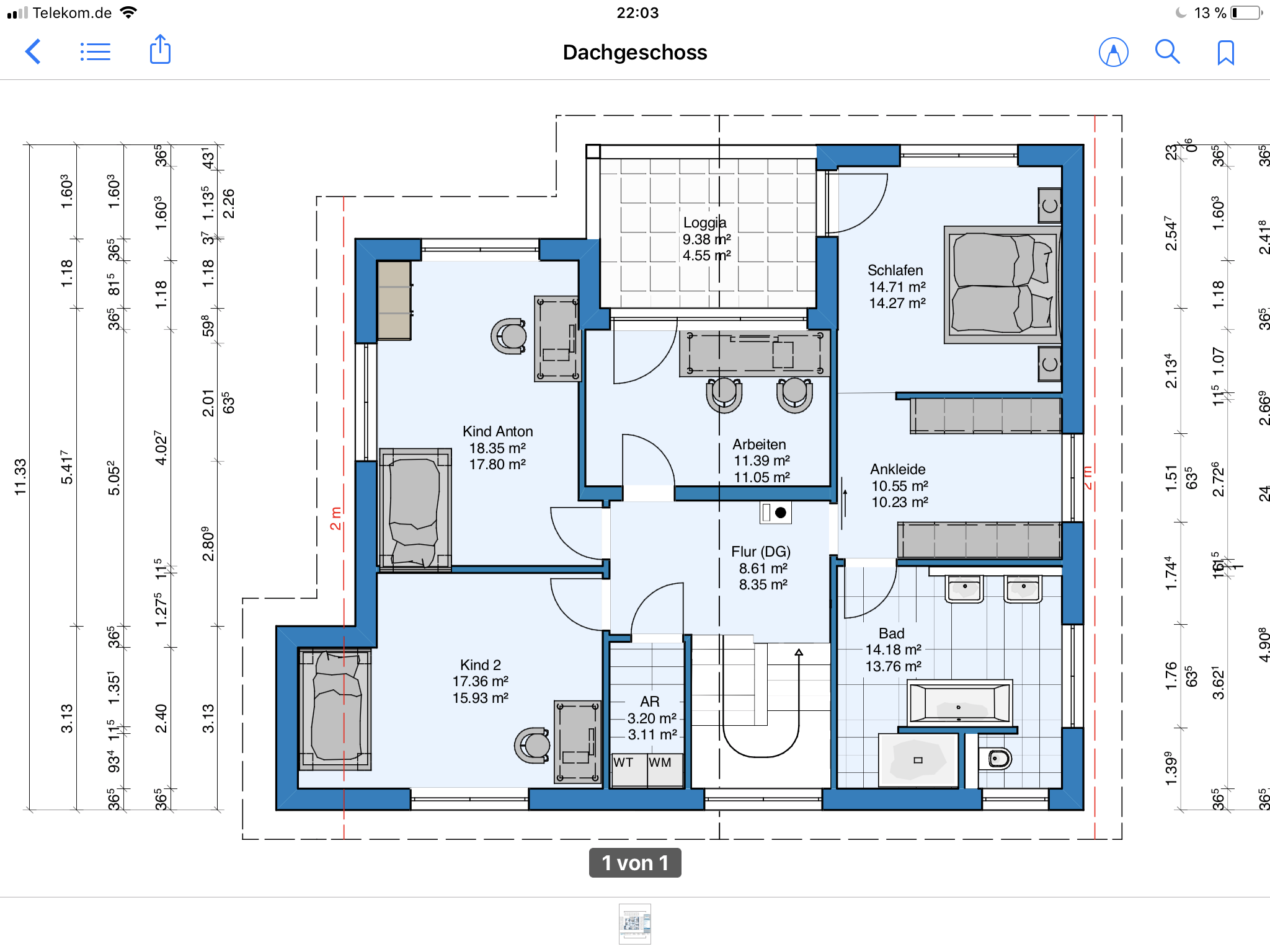

Was gefällt nicht? Warum? Größe des Technikraums, Eingangsbereich, evtl Fensteraufteilung im Wohn/Esszimmer, Bad Oben ist klein?

1. Wäscheraum oben oder unten?
OG: ist da wo Wäsche entsteht, aber dann unten trocknen und evtl bügeln?
Macht mehr Platz im Technikraum. Aber Kinderzimmer dadurch kleiner.
EG: Wäsche kann direkt durch die Küche auf die Leine, man kann gucken, wann sie fertig ist, wenn man in der Küche/Wohnzimmer.

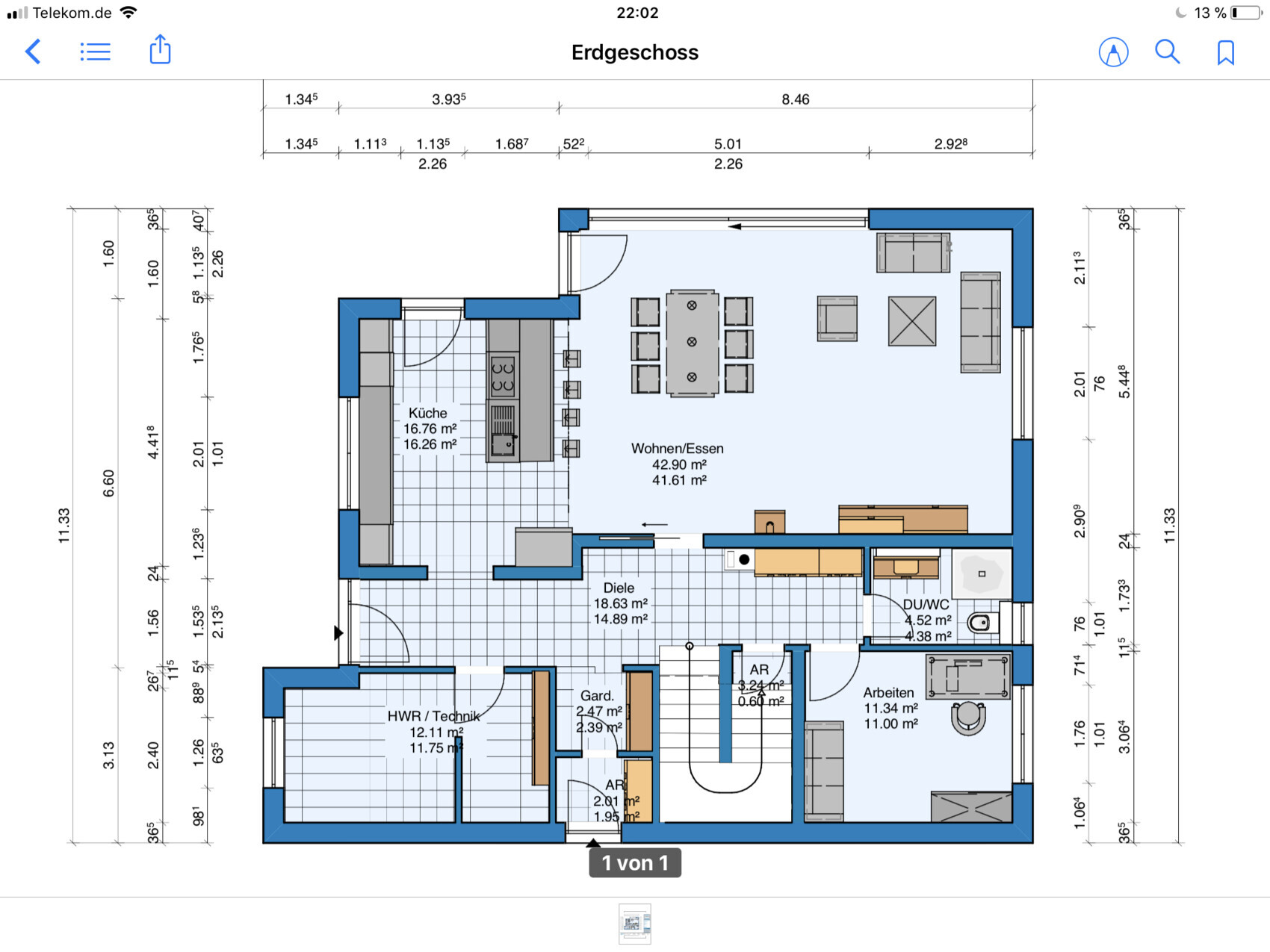

2. Eingang vorne oder seitlich?
Vorne - es gibt noch Zusatzeingang aus der Garage. Die mit 3 m allerdings schmal ist.
Nutzgarage kann länger sein, ein Carport kann vor die Garage. Langer, relativ schmaler Gang, der dunkel sein könnte.
Seitlich: Nutzgarage ist kleiner, Carport muss wo anders hin.

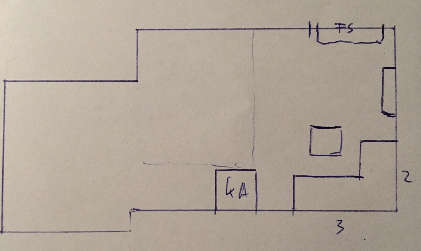

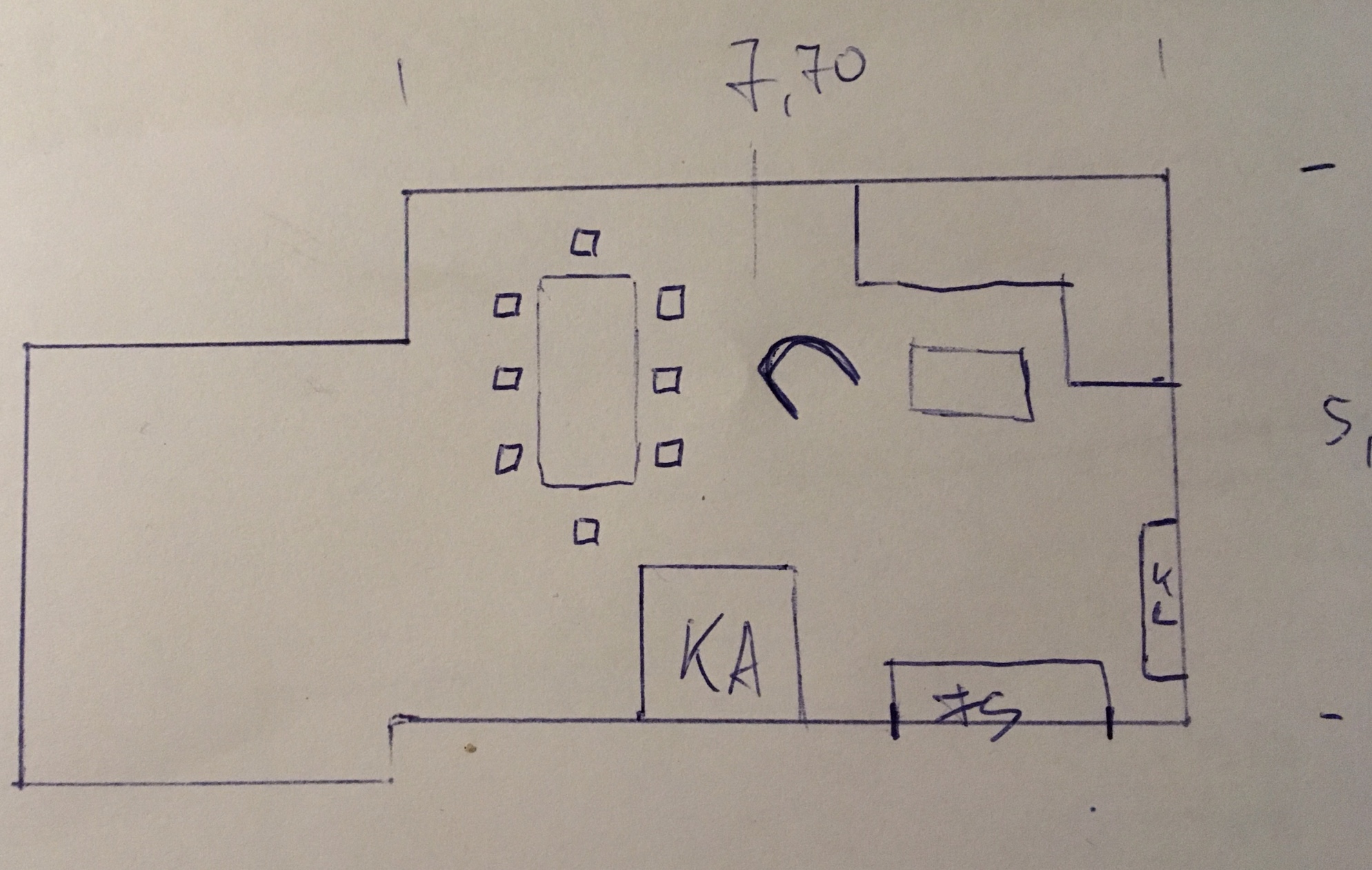

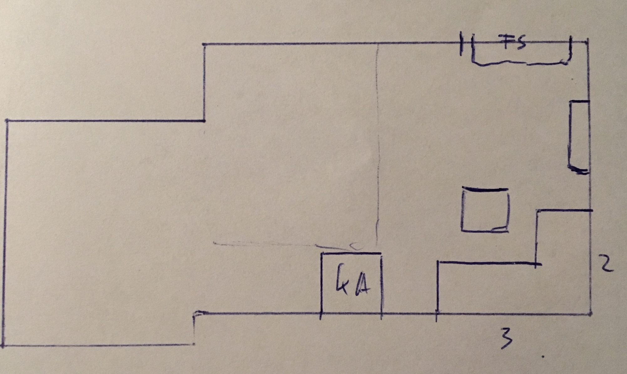

3. Fenster im Wohnzimmer
Das 5m Element ist im Moment Linksseitig geplant. Die “schönere” Aussicht hätte man wohl, wenn man das Element ganz nach rechts schiebt. So guckt man Richtung Nachbarhaus (noch nicht da). Aber der Feldweg im Norden wird auch von Spaziergängern und so benutzt. Also evtl mehr einsehbar. Würdet ihr das Fenster nach rechts schieben? Dann ist die Frage wo man Couch und Fernseher stellt.
4. Fernsehen/Couch im Wohnzimmer: wie am besten stellen.
Wo sollte am besten der Fernseher hin und wo Couch?
Uns gehört im moment auch das Grundstück nebenan, die Schraffierte Fläche wollen wir abtrennen und den Rest des Grundstücks wieder verkaufen. Wir bebauen Grundstück 7372

Zu den Entwürfen:
Mir gefällt beim ersten Entwurf die Flursituation nicht so (viel zu langgestreckt), während ich aber das OG besser finde.
Allerdings könnte man doch den Haupteingang im ersten zur Garage setzen und den Hauswirtschaftsraum etwas umändern.
Eventuell dann auch Eingang und Treppe tauschen, damit man einen offensichtlichen Zugang zum Esszimmer hat.
Als Hauswirtschaftsraum für 4 Personen finde ich die Kammer oben zu klein, aber als Abstellraum notwendig.
Kinderbad: ist es das im EG?
Die Loggia im OG finde ich überflüssig.

Anhänge habe ich von IPad aus hochgeladen. Soll ich noch mal vom PC versuchen? Musste auch ewig versuchen.
Danke für das Kommentar!
Die Kammer oben wäre nur für die Wäsche. Hauswirtschaftsraum bleibt unten in allen Versionen.
Kinderbad, sobald sie groß genug sind, wird das Bad EG sein.
Die Hausform wird wohl so sein wie der erste Entwurf, der der auch auf das Grundstück eingezeichnet ist.
Die Loggia -> davon will mein Mann nicht weg, weil er meint, dass man nur von da richtig schönen Blick und Sonnenuntergang schauen kann. Weil das Grundstück ja tiefer liegt, als der Feldweg, also sieht man nicht wirklich viel aus dem Wohnzimmer ( es sei denn man verschiebt Fenster ;-)).
