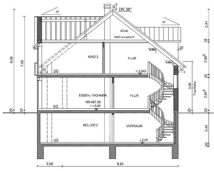

Welches Steigungsmaß wird die Treppe haben?
Bin ich jetzt überfragt. lässt sich das aus dem Schnitt anhand der Raumhöhe berechnen? Estrich wird Fußbodenheizung beinhalten.
Östlich/rechts der Garage ist ein öffentlicher Fußweg, daher dürfen wir laut Architektin mit der Garage das so machen.
Schnitt:
Schnitt durch Mehrgeschoss-Haus; EG: Essen/Wohnen, Flur; OG und DG, Treppenhaus, Keller.

kbt0921.04.16 09:14
Nein, das läßt sich aus dem Schnitt nicht vollständig errechnen. 284 cm Geschosshöhe, ich habe nur 14 Steigungen gezählt = 20,2 cm .. relativ hoch, wichtig ist aber auch das Auftrittsmaß der Treppe.
Und, was soll in dem Raum über der Garage passieren? Denn eine Crux des OG ist ja, dass dort der Zugang zu dem Raum liegt. Man könnte sonst Bad und Eltern eher planrechts vermutlich besser unterbringen.
Liegt die Garage auf der Grenze? Dann sind auch die Fenster in der Garage eigentlich nicht erlaubt - oder?

bluminger21.04.16 09:19
Die Garage liegt nicht auf der Grenze. Etwa 1.50m neben ihr ist ein Fußweg (Gemeindebesitz). Das Zimmer über der Garage wäre ein schönes obererdiges Zimmer für Modelleisenbahn, Brettspielen, Lesen etc. Bei weiterem Kinderzuwachs vielleicht auch Gästezimmer.
Wir bekommen so halt noch einen Raum, ohne mehr Fläche Versiegeln zu müssen. Das Bad ist dadurch natürlich etwas eingeschränkt, dafür hat es eine Gaube bekommen.
