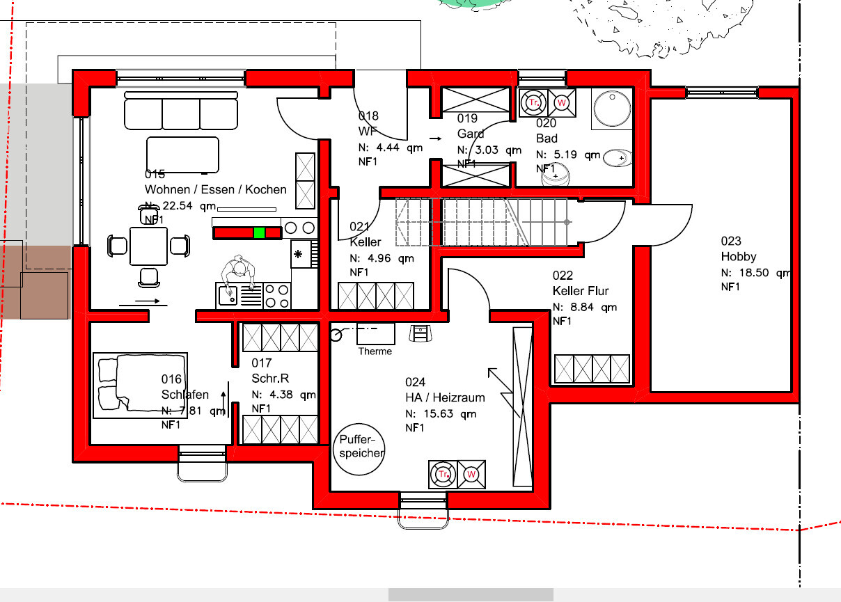

Kadir1989 schrieb:
Der Plan war, dass meine Mutter einen eigenen Bereich hat.
... einen sehr dunklen und das Schlafzimmer von Ihr ist noch nicht einmal ein Aufenthaltsraum, sondern hat ein Kellerfenster. Das Schlafzimmer hat 8 qm... es ist ein Loch.
Kadir1989 schrieb:
Der Architekt sagt, dass man auf der Garage keinen Wohnraum machen kann. Stimmt das?
Ja, im Grenzbereich darf kein Wohnraum sein.

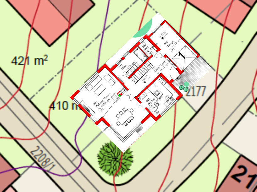

Die Hausachse steht quer zum First, um die Firstrichtungsvorgabe zum Bebauungsplan einzuhalten (?), und das Haus läßt dann maximal Nordgarten übrig. Die Hangrichtung kann der Grund dafür nicht sein, denn um etwa 45° zum Hang gedreht stünde das Haus nach einer 90° Drehung ja ebenso. Dem sauteuren Statik- und Dämm-Mehraufwand des Winkelerkers steht keine ansatzweise mithaltende Wohnwerterhöhung gegenüber. Sogar im NordWesten gibt der Erker dem Schwiegermutterverlies noch Schatten. Missplanung vom Allerfeinsten. Das Geodreieck des Planers muß dringend mal zum Chiropraktiker.

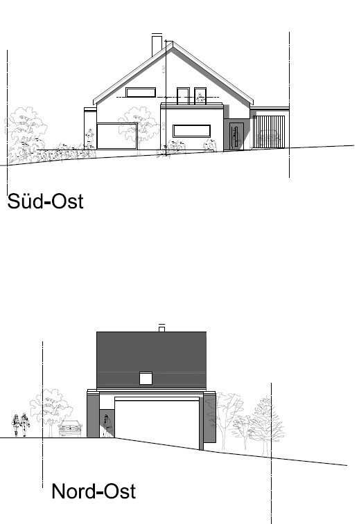

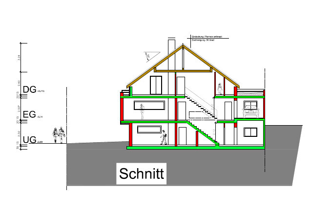

Guten Morgen,
ja die Firstachse ist vom Bebauungsplan einzuhalten.
vielen Dank für euren Input. Das ist alles viel komplizierter als ich mir das vorgestellt hatte.
Gestern habe ich den 2. Entwurf erhalten und lasse das gerade alles so auf mich wirken.
Die Kinderzimmer sind etwas größer geworden, ebenso auch die Küche.
Ich würde mich freuen, falls jmd Sachen sieht, die ich nicht sehe und mich warnen kann .

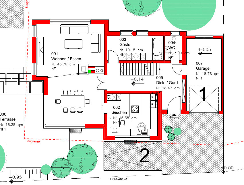

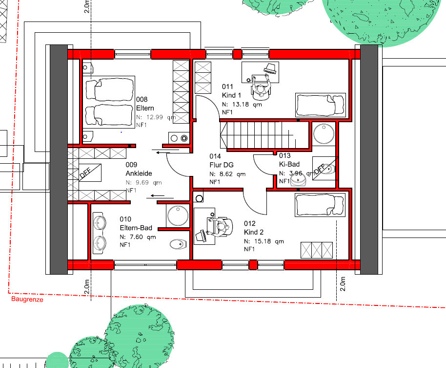

Dachgeschoss-Grundriss: Elternzimmer, zwei Kinderzimmer, Flur und zwei Bäder.
Grundriss eines Einfamilienhauses mit offenem Wohn-/Essbereich, Küche, Gästezimmer, Diele und Garage.

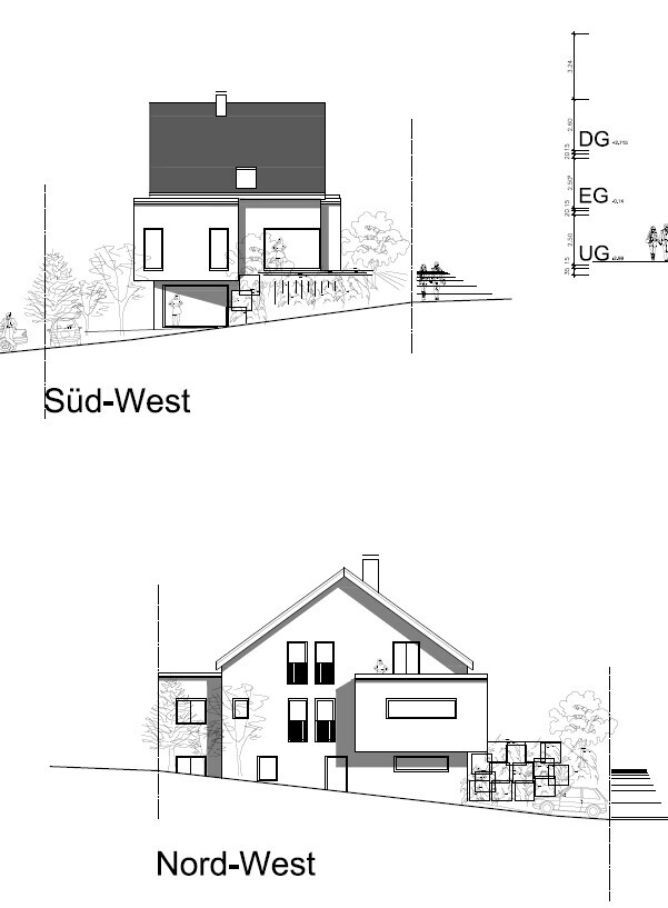

Schnitt durch ein mehrstöckiges Haus mit Treppen, Innenräumen, DG/EG/UG und farbigen Balken
Moderne Einfamilienhaus-Ansichten Süd-West und Nord-West auf Hanglage, architektonische Zeichnung.
Südost- und Nordostansicht eines modernen Hauses mit Garage und Hanglage.
Grundriss eines Hauses mit Wohn-/Ess-/Kochbereich, Schlafzimmer, Keller, Bad und Hobbyraum.

Auf die schnelle: die Küche funktioniert so nicht. Zeichne da mal maßstabsgetreue Möbel und vor allem die richtigen Abstände ein, z. B. zwischen Insel und gegenüberliegende Teile mindestens 1m.
Pinky0301
02.04.20 10:40
Ohne Maße ist das ganze schwer zu beurteilen, aber ich sehe auch an anderen Stellen ziemliche Engstellen: Maße Kinderdusche, Zugang zur Kinderdusche, Maße Elterndusche, Treppenlänge, Garagenbreite, Breite Kinderzimmer 1... Wie gesagt, vielleicht irre ich mich auch, weil ich die Maße momentan nur abschätzen kann.

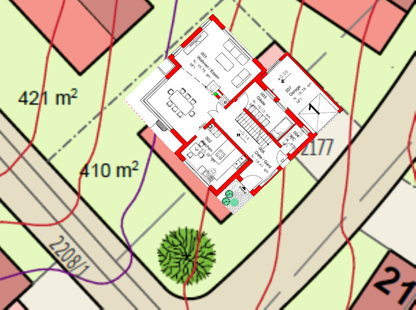

Korrekt. Aber die vermeintliche Konsequenz, das Haus quer unter seinen First zu drehen, ist Unfug und entführt Dir den Garten auf die falsche Grundstücksseite.
Nein, es ist nicht kompliziert, sondern der Planer hat einen Knoten im Geodreieck. Nachfolgend habe ich Dein Haus zweimal ins Grundstück eingefügt; einmal wie im zweiten Plan; und einmal so, daß das Haus in Einklang mit seiner Firstachse steht, d.h. Firstachse parallel zur Treppenachse und damit auch "normal" Firstachse = Hausachse bzw. Traufseite lang und Giebelseite kurz und damit auch weniger Differenz zwischen First- und Traufhöhe möglich. Mein Vorschlag ist natürlich nur eine Prinzipskizze, um die günstigere Aufteilung Haus / Garten zu demonstrieren. Für die Passung ins Baufenster müßte man mehrere kleine Änderungen vornehmen, aber dafür entkrampft sich das Dach.
Überlagerter Grundriss eines Hauses auf einem farbigen Lageplan mit Parzellen und Grenzen.
Überlagerter roter Hausgrundriss auf Lageplan: Parzellen, Straßen und Grünflächen.
