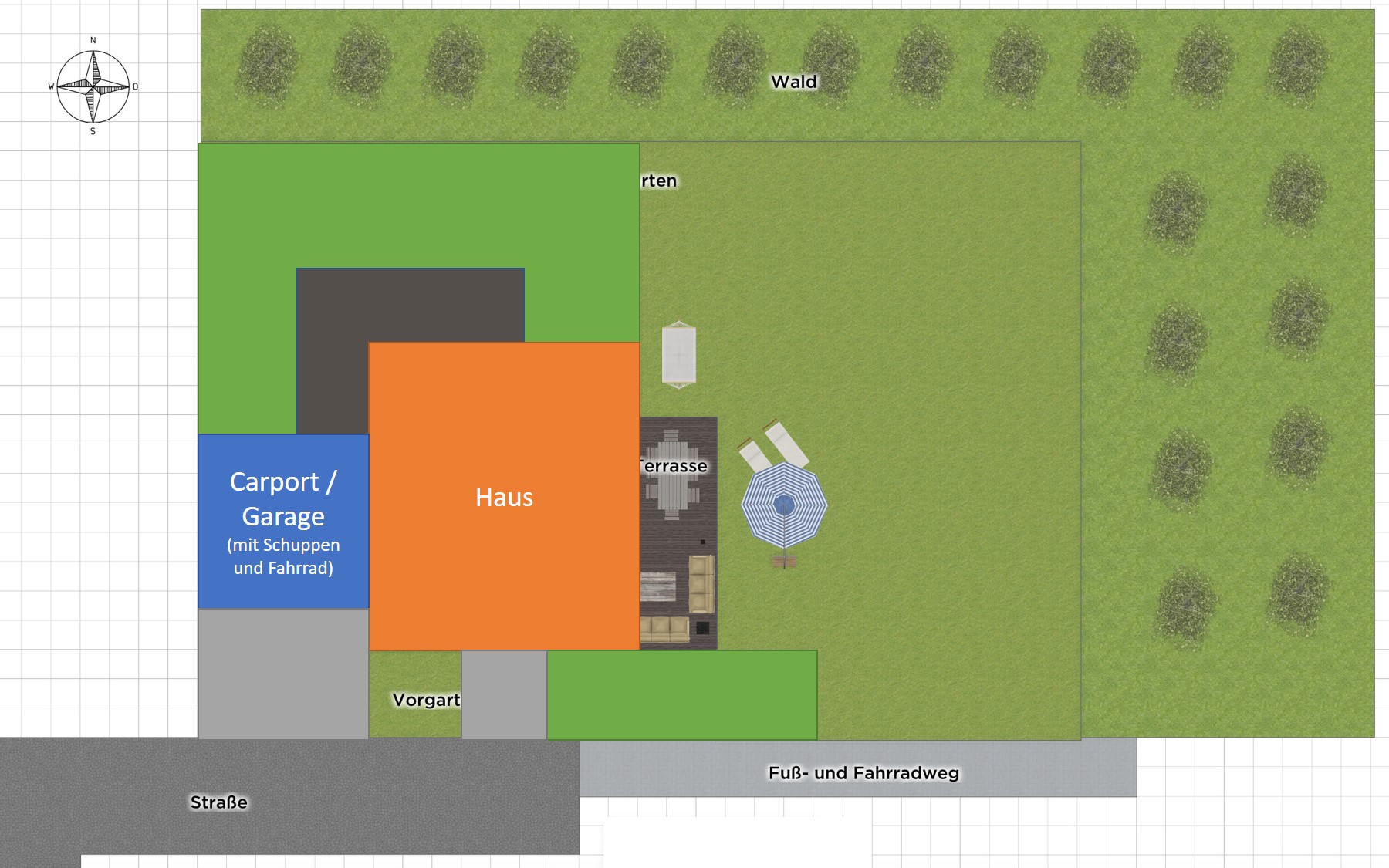

Ich sehe das wie @ypg , den Süden und Westen gar nicht zu nutzen finde ich nicht optimal.
Der Süden ist bei euch schwierig (gut würde vll. auch gehen, aber wir kennen die Baugrenzen im Grundstück noch nicht).
Wenn ich aber mal von minimalen Verschiebungen des Hauses ausgehe, würde sich zumindest eine Nord/West Terrasse mit Abendsonne realisieren lassen ...
Lageplan: Haus, blauer Carport/Garage, Terrasse, großer Garten, Wald oben, Fuß- und Fahrradweg unten.

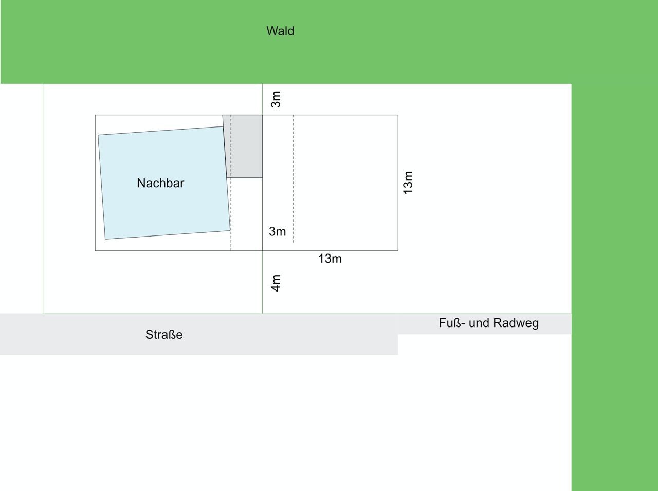

@RotorMotor magst du uns die Nachbarbebauung zeigen? (Bild, Flurstücke, whatever)

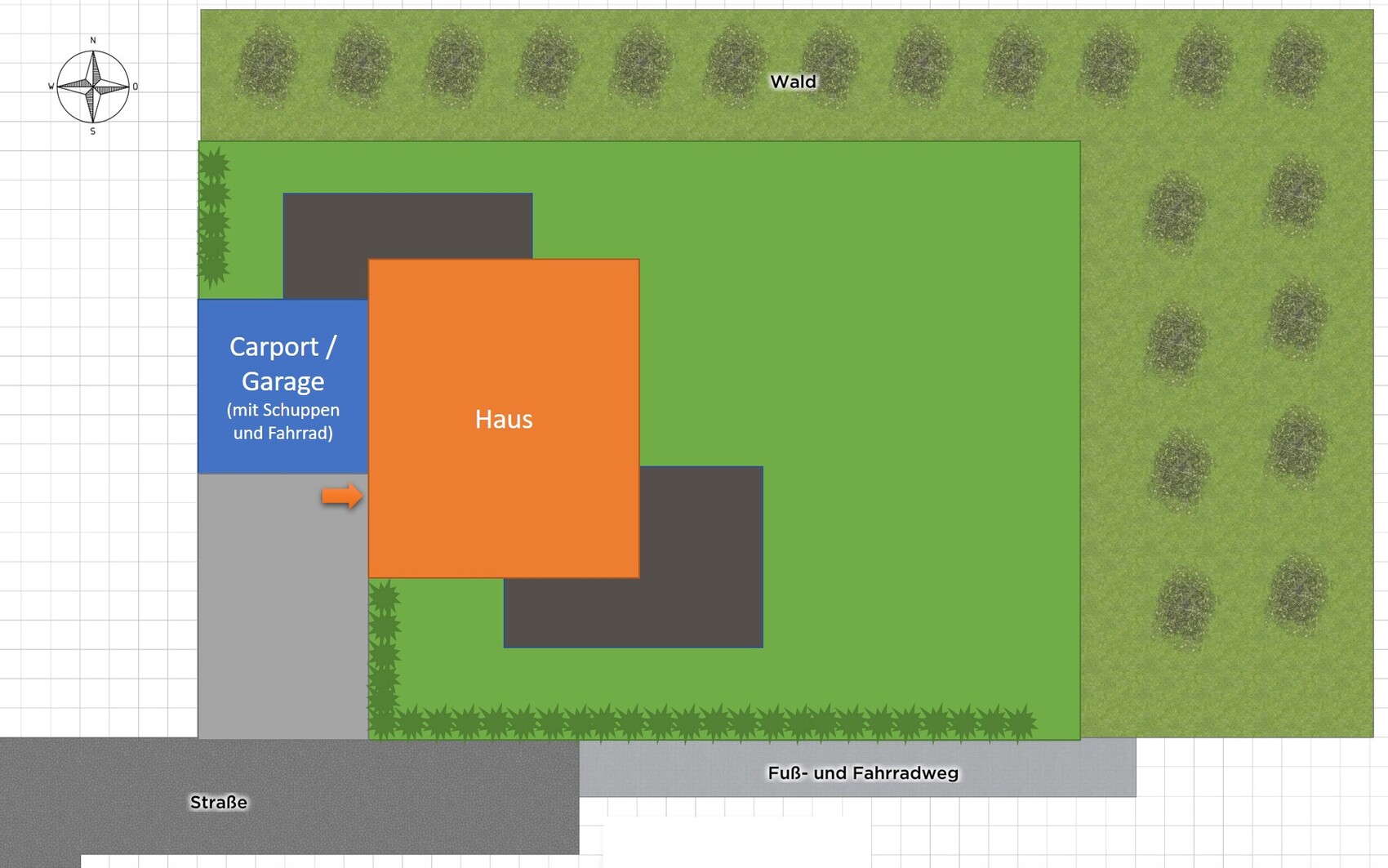

Für mich, ohne die Baugrenzen zu kennen, würde es ja ungefähr so machen ... (evtl, das Haus auch eher längs, analog zum Grundstück). Mit dem Einwand, dass im Westen sehr nah eine weiteres großes Haus steht.
Grundriss eines Hauses mit Carport/Garage, Garten, Wald im Hintergrund und Geh-/Fahrradweg.

Haben mal schnell eine Zeichnung erstellt, die Grundstück, Baugrenzen und Nachbarbebauung zeigt.
Das blaue ist das Haus, das graue das Carport.
Lageplan: Straße unten, Wald oben; Gebäude 13 m breit, Abstand 3 m, Nachbar links.

Da würde ich wohl etwas rumspielen.
Wenn der Carport da bleibt, wo er ist, würde ich das Haus quer stellen, Eingang an die kurze W-Seite, Treppe in den Norden mit Panoramafenster.
Weitere Terrasse im Süden und auch im NW.
