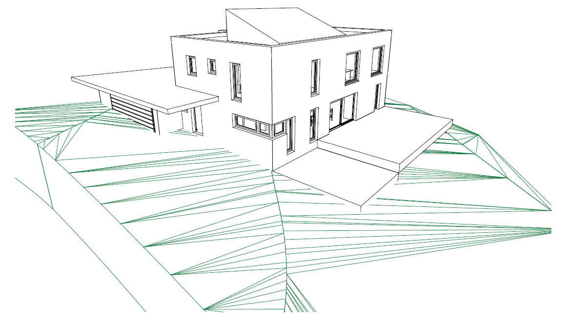

In welcher Welt ist das ein Satteldach?
Muss der dreieckige Alibistummel da nur wegen der Vorschriften hin? Da wäre mir ein langweiliges Standarddach lieber, so sieht aus wie eigentlich nicht gewollt und ganz sicher nicht gekonnt. Sorry. Gibt es einen Alternativplan?

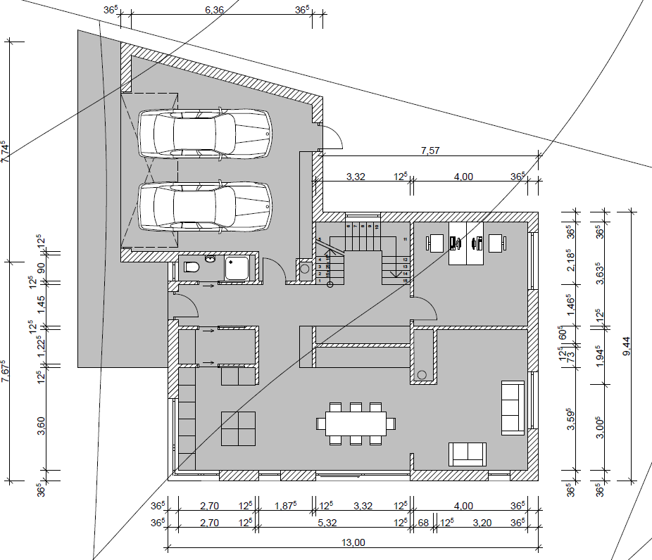

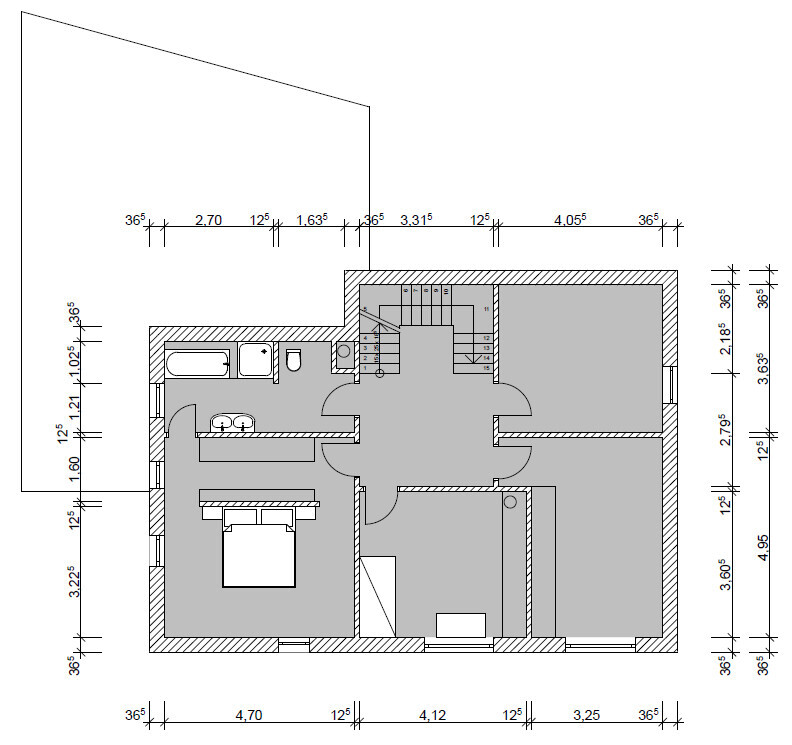

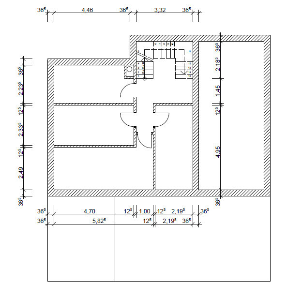

Neue genauere Pläne
Ich seh nur Verschlechterungen. Bad jetzt mit 2 Türen, obwohl das Schlafzimmer direkt daneben liegt. WC ist das erste, was man sieht, wenn man die Tür aufreißt - vom Flur aus.
Ankleide immer noch zu eng.
Flur oben ist größer als das Bad.
Dusche im EG ist zu eng und mit Schiebetür? Echt jetzt?
Wie kommt man denn in das Alibidach?
