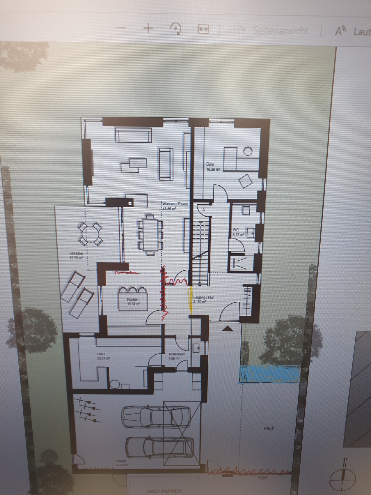

ᐅ Einfamilienhaus Bauhausstil/Flachdach, 2 Vollgeschosse + Keller
Erstellt am: 01.03.21 15:41
Lheeman
-Kein Bebauungsplan. Bebauung nach 34 Baugesetzbuch
- Grundstücksgröße 700qm
Stilrichtung: Bauhaus
Dachform: Flachdach
Gebäudetyp: Einfamilienhaus
Keller: Ja
Geschosse: 2 Vollgeschosse
Anzahl der Personen, Alter: Aktuell 2 (31 und 33 Jahre) + später 1 Kind
Raumbedarf im EG, OG: mindestens 180qm Wohnfläche
Büro: Familiennutzung oder Homeoffice?: Beides
Schlafgäste pro Jahr: 0
offene Küche, Kochinsel: beides
Anzahl Essplätze: mindestens 6
Kamin: Ja
Musik/Stereowand: Heimkino soll nachrüstbar sein (Dolby Atmos)
Balkon, Dachterrasse: nicht erforderlich
Garage, Carport: Doppelgarage
Nutzgarten, Treibhaus: nein
weitere Wünsche/Besonderheiten:
- Photovoltaikanlage mit Speicher
- Keller soll zum Heimkino umgebaut werden können
- Erhöhte Deckenhöhe im EG. Nutzhöhe von 2,8 Metern (2,55m im DG)
-Lüftungsanlage
-EG Altersgerecht nutzbar
- Zugang zur Terrasse vom Essbereich über eine vollständig faltbare Schiebetür um den Essbereich in den Garten zu erweitern.
- Grundstück grenzt im Süden an eine Durchgangsstrasse
Von wem stammt die Planung:
-Architekt
586.000 € ohne Keller (70.000 € für Keller), Grundstück ist extra
600.000 €
favorisierte Heiztechnik:
Luft-Wasser-Wärmepumpe mit Fußbodenheizung in allen Geschossen
-könnt Ihr verzichten:
-Keller
-Luftraum mit Gallerie
-könnt Ihr nicht verzichten:
-erhöhte Deckenhöhe
Wir wollten ein modernes Haus dass insbesondere im Alter oder bei einer Behinderung weiter genutzt werden kann. Wir haben daher ein großes Büro/Gästezimmer im EG geplant, dass später als Schlafzimmer umfunktioniert werden kann. Das Bad im EG ist aus diesem Grund mit einer bodentiefen Dusche ausgestattet. Der Ausgang zur Terrasse wird ebenerdig gestaltet, damit man auch mit einem Rollstuhl rausfahren kann. Ursprünglich war das Haus ohne Keller geplant, daher vergrößerte Stellfläche im Hauswirtschaftsraum und in der Garage. Die Technik wird in den Keller verlagert. Die Stellflächen oben behalten wir trotz Keller, damit man im Alter Zugang zu diesen hat. In den Keller wird man ggf. nicht mehr kommen können im Alter.
Vorweg: Meine Frau und ich sind sehr zufrieden mit dem Entwurf unseres Architekten. Wir würden uns gleichwohl über ein Feedback von außen freuen. Wir stehen sowohl positiver als auch negativer Kritik offen gegenüber, solange diese sachlich erfolgt. Vielleicht hat der ein oder andere ja noch sinnvolle Verbesserungsvorschläge.
Da wir einen Kamin haben werden und wir mit Holz unbegrenzt und kostenfrei versorgt werden hat vielleicht auch noch jemand eine Idee wo und wie das Holz gut gelagert werden könnte.

Lheeman schrieb:
Die Maße sind 6 Meter von der Garagenwand zur Grundstücksgrenze und 7 Meter vom Tor bis zur Kante Rasen. Das Tor könnte auch weggelassen werden. Ist für uns nicht zwingend erforderlich.Den Pfeiler und Gartentor wuerde ich weglassen. Das zwingt zum 2. Rangieren. Habt Ihr das mal mit Euren Autos auf dem Plan durchgespielt ob das funktioniert?
Lheeman schrieb:
Das westliche Grundstück gehört der Verkäuferin unseres Grundstücks. Sie wohnt dort und da ist ein großer Garten auf den wir schauen. Da kann kein Haus mehr gebaut werden.Das ist ja wie ein 6er im Lotto.
Lheeman schrieb:
Deine Lösung kommt für uns leider nicht in Betracht da im Süden eine vielbefahrenen Durchgangsstrasse ist und wir definitiv nicht rückwärts auf diese drauffahren können. Es würde extra so geplant damit man noch rangieren kann. Das Grundstück ist leider sehr schmal an der Straßenseite ( knapp 20 Meter)Na dann viel Spass in der Zukunft beim Rangieren. Ich wuerde den Hof mind. 1m nach Norden verlaengern.
Das Haus sieht stimmig aus. Ich finde nur es paßt nicht so ganz auf das Grundstück.
Garage gehört weiter nach hinten
Wird in 30 Jahren der Westen bebaut wird es dunkel

Nice-Nofret01.03.21 21:58Auf den ersten Blick sehr schön; auf den zweiten Blick:
- das Haus sieht zu gross für das Grundstück aus - da kommt das Haus nicht zur Geltung und vom Grundstück bleibt nix übrig als Garten.
- der Anteil an Verkehrswegen & Luftraum im Vergleich zur Nutzfläche ist wenig überzeugend
- die Küche ist ungünstig dimensioniert und passt nicht zur sonstigen Grosszügigkeit den das Haus anstrebt. (wenigsten gönnt der Küche ne Schiebetüre zum Flur .. oder ne Glastüre.
- Wie soll der Hauswirtschaftsraum genutzt werden? Die Aufteilung erschliesst sich mir auch nicht - ich würde den ganzen Bereich neu planen.
- Die untere Dusche, Zufahrt etc wurden schon ausgiebig erwähnt.
- Lift würde ich von Anfang an vorsehen - der vorgesehene Bereich kann bis dahin als Vorratskammer genutzt werden.
- Im Alter schläft man ja auch gerne mal getrennt, von daher würde ich das Kinderzimmer schon auch etwas attraktiver gestalten wollen. Das Zimmer hat IMHO zu wenig Fensterfläche.
Bauhaus sehe ich auch nicht - sondern modern kubistisch - was ich auch mag; aber es passt nicht zum Grundstück und die Innenaufteilung lässt auch zu wünschen übrig. - Der Schrankplatz in der Ankleide würde uns nicht genügen - es sammelt sich im laufe der Jahre eine Menge an Zeug an.

Ich finde das besser. Das waren ja auch meine Kritiken. Auch der Hof bezüglich Wendekreis gewinnt.
Sag mal, was vielleicht nochmal vom Architekt umgesetzt werden könnte als Idee: was wäre, wenn man Hauswirtschaftsraum + Garage mit dem Hof tauscht?
Garage dann als Randbebauung im Osten.
Eingang dann eher da, wo jetzt die Schleuse ist, also alles mal durchtauschen. Das hätte den Vorteil, dass ihr Licht und Sonne über die dann freie Wand in der Küche bekommt. Abschotten könnte man den Hof dann mit einer Hecke oder Mäuerchen.
