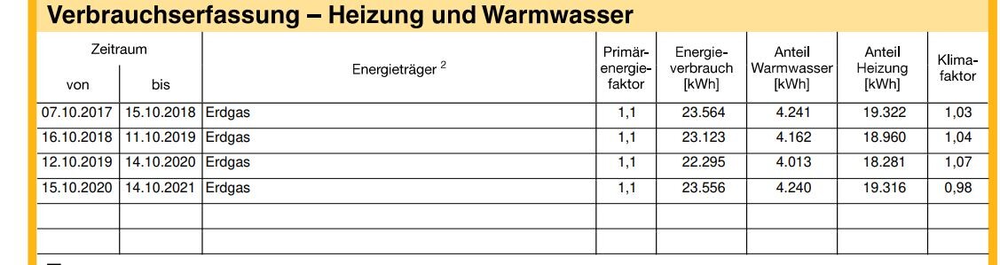

st3lli83 schrieb:
Ich hab da aktuell echt keine Anhaltspunkte. 25.000kWh ...viel, wenig? Anscheinend mega viel wenn ich dich richtig verstehe 🙂
Eine Sauna wurde nicht betrieben, nein 🙂
Bei 600€ Heizkosten pro Monat müssen wir gar nicht mehr weiterreden 😀 Dann hat sich das Thema sowieso erledigt
Gerade bei Fischer angerufen... Die Dame hatte keine Ahnung oder wollte nicht helfen. Aussage war, von damals gibt es keine Unterlagen, es gab auch intern immer wieder Wechsel etc.
Der Makler will sich aber beim Eigentümer nochmal schlau machen.
Habe mal bei Check24 die Werte und PLZ angegeben. Der günstigste ist der Grundversorger. Da zahlst nur ca. 360 € je Monat für die 25.000 kWh Gas :-) Sonst bist du bei 600 € dabei. Ihr solltet Euch schon mal ein Plan über die Unterhaltskosten solchen Hauses machen, sonst könnte der Kauf ganz schön weh tun...

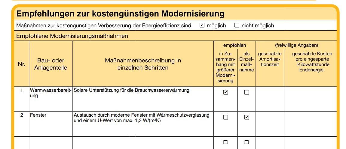

Der Energieausweis ist vom 8.8.20
Anhängend dazu 2 Bilder.
Kann man CA. sagen, wie viel es bringt die Fensterzu tauschen? Kunststoff 3fach verglast?
Verbrauchserfassung – Heizung und Warmwasser: Erdgas-Verbrauch über mehrere Zeiträume.
Tabelle mit Empfehlungen zur kostengünstigen Modernisierung, Maßnahmenbeschreibung und Checkboxen.
