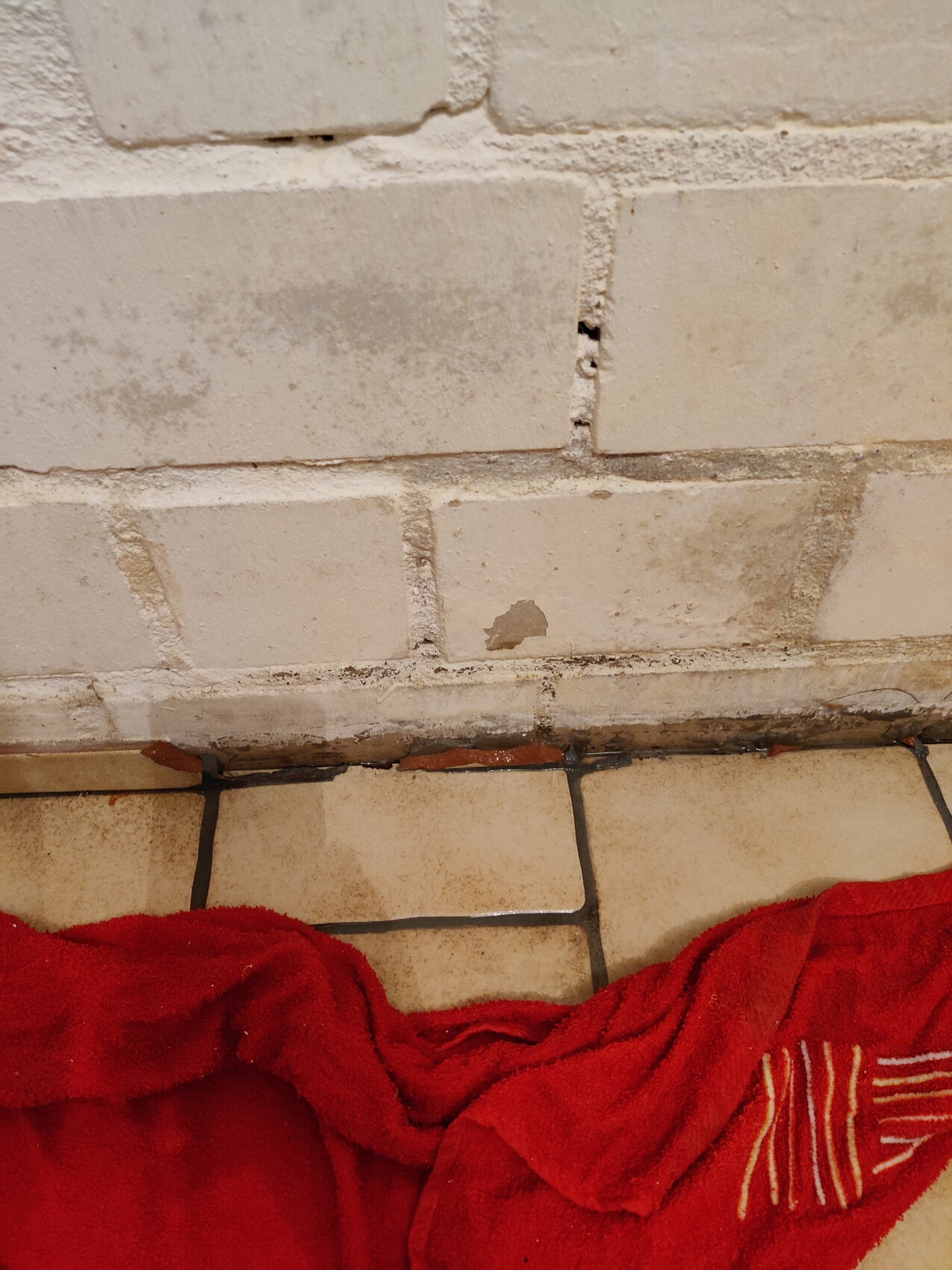

Wir hatten hier vor ein paar Wochen extremen Starkregen. Es regnete tagelang. In diesem Zuge ist Wasser in den Keller gelaufen. Ca. 4 Liter. Ich habe es am nächsten Tag bemerkt und direkt weg gemacht (Hätte mal lieber Bilder machen sollen)
Es kam durch das Mauerwerk im Bereich der Fliesensockel. In diesem Zuge haben wir dann auch gesehen, dass dieser Wandbereich verfärbt ist und auch leichter Schimmel vorhanden ist.
Das konnte man bei der Übergabe auch nicht sehen, da dort regale standen.
Nun ja, jetzt hat sich natürlich schon direkt etwas Panik breit gemacht - HILFE WASSER -. Seit diesem Tag gab es aber keinerlei Wasser-Probleme mehr.
Ich habe die alten Eigentümer dazu mal angeschrieben. Zurück kam nur eine Aussage, dass 2021 bei der "Jahrhundertflut" mal Wasser in den Keller gelaufen, soll aber nicht viel gewesen sein". Das habe ich schriftlich.
Jetzt sind wir auch schon beim Punkt. Hätte man uns das nicht vorab sagen müssen? Wie verhält sich das nun -> Thema arglistige Täuschung. Es muss ja definitiv was gemacht werden, von außen ausschachten oder was weiß ich. Das sind ja enorme Kosten.

Hier nochmal ein paar Bilder. Ist ein kleiner Abstellraum unter der Treppe

Reggert08.02.23 11:22
Was ist das rechts für eine Öffnung? Wo geht die hin? Von da kann es nicht gekommen sein?
st3lli8308.02.23 11:29
Die Öffnung geht in den Nebenraum. Ist nur eine Öffnung :-) keine Ahnung wofür.
Da kam das Wasser aber definitiv nicht her. Es kam aus der Wand

apokolok10.02.23 21:24
Naja, ist halt was es ist.
Keller ist zumindest an der Stelle halt nicht für stehendes Wasser gemacht, wenn es jetzt richtig viel regnet kommt da bisschen was rein.
Wahrscheinlich die Dichtungsschicht nicht ordentlich ausgeführt oder aber halt irgendwann undicht geworden.
Wenn das aber wirklich nur diesen Bereich unter der Treppe betrifft ist das zwar nicht schön, schlimm ist das aber im Endeffekt auch nicht wenn das alle Jahre mal nass wird. Der Substanz ist das relativ egal, sieht man ja auch, seit 35 Jahren so und halt paar Wasserflecken als Resultat.
Dort nix lagern, was nicht feucht werden kann und gut.
