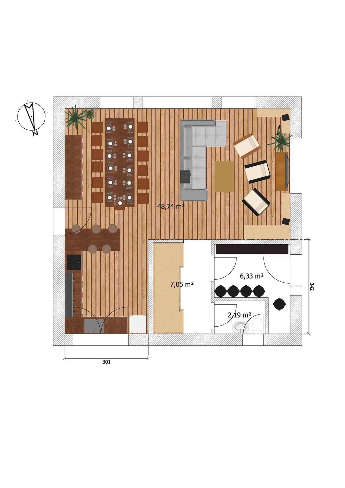

Ich will trotzdem gerne noch mal auf den aktuellen Grundrissentwurf fürs EG zurückkommen. Dazu gab es noch gar keine Anmerkungen. Weil der noch schlechter ist als der letzte?
Ist es denn vorstellbar diese Treppe quasi in jeder Etage 1-2 Stufen nach planoben zu schieben?
immer planunten nach oben:
Keller: Antritt doppeltgewendelt dann gerade und oben der Austritt wieder gewendelt
EG: Antritt etwa 1,5fach gewendelt (bis an die Badtür) und dann gerade
DG: Antritt 0,5-1fach gewendelt und oben gerade bis in die Hausmitte
Grundriss einer Wohnung: Grosses Wohnzimmer mit Sofa, Esstisch links, Küche unten links, Bad rechts
Macht nur Sinn, wenn alle Geschosse sichtbar sind.
Bitte auch Stellplätze für die Autos einzeichnen, damit man sieht, wie die Laufwege sind.
Was ist mit der Fläche vor dem Bestand? Sieht aus, als wär da betoniert. Kann das weg und dem Garten zugeführt werden? Dafür eventuell Haus 2m länger?

Alle Etagen werde ich erst heute Abend schaffen. Bei den Treppen wird es mein Programm leider nicht möglich machen das vernünftig darzustellen.
Die Zimmer werden im dg und Boden grundlegend so bleiben, nur das das Schlafzimmer einen Zugang vom Flur bekommt, etwas größer wird, dafür aber der Wandschrank wegfällt.
In den Boden kommt in Flucht zur Treppe noch ein Bad mit Dusche.
Zum Grundstück : ja das ist betoniert und kann/soll wieder frei gemacht werden. Aktuell ist dort eine Einfahrt. Die soll wahrscheinlich erst mal dort bleiben (hausausbau geht vor). Das Auto welches eh nur einmal alle 2 Wochen genutzt wird wird also vor dem Hinterhaus stehen.
Ob schon im Rahmen des Bauens ein Stellplatz vor das Haus kommt ist offen. Geplant ist maximal irgendwann ein Stellplatz.
Bei uns brennt eher die Frage nach den Fahrrädern. Die werden jeden Tag bewegt. Müssen also schnell verfügbar sein und sollten trotzdem gesichert sein. Evtl ja eine Fahrradrampe in den Keller =)
