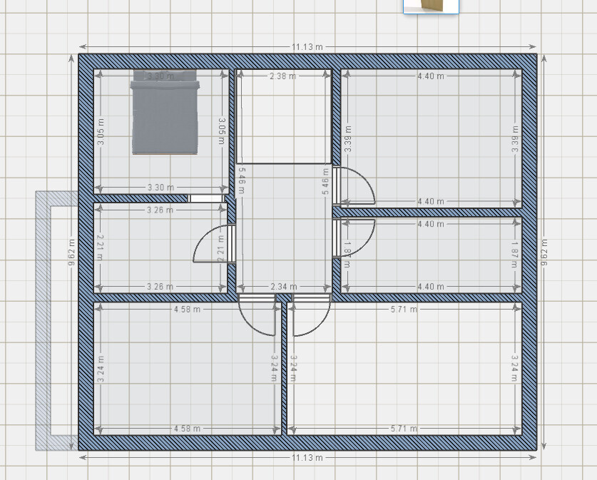

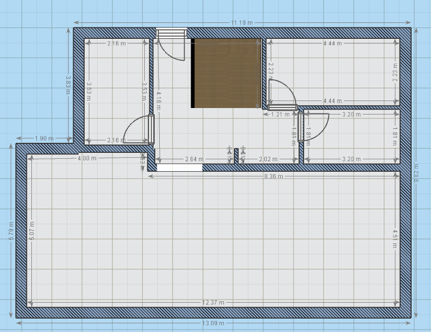

Danke für die Tipps! Mir gefällt es auch nicht, obwohl der Grundriss von einem namhaften Fertighausbauer abgekupfert war (OG).
Beim weiteren recherchieren habe ich quick&dirty ohne Fenster und Details mit einer halb gewendelten U-Treppe schnell mal was gezeichnet, was man eventuell verfeinern könnte. Raumgrößen sind ebenfalls flexibel.
Hierzu habe ich von dem OG aus geplant, wie mein Vorredner mir vorgeschlagen hat, quasi zurück auf Start:
Über die Ankleide ins Elternschlafzimmer, Kinderzimmer im Süden, Bad und Hauswirtschaftsraum im Osten, Büro nach unten (brauche auch kein großes) und einen Allraum zur Aussicht und Terrasse hin.
Um es dem Bedürfnissen des Grundstückes anzupassen, sollte ich wahrscheinlich eher eine längliche, schmale Variante auswählen, die sich von Nord nach Süd erstreckt, um dem Gefälle entgegenzuwirken, oder? Würde bedeuten, dass Küche, Ess- und Wohnzimmer von Nord nach Süd aufgeteilt sind, was wir uns ebenfalls vorstellen können. Im OG wird es dann wieder etwas schwieriger um Flurfläche zu vermeiden. Wäre dann eine V3, falls so etwas in Frage kommen könnte.
Ich versuche durch eure Eindrücke mich Stück für Stück ranzutasten und mit diesen Vorstellungen mir einen passenden Architekten zu suchen. Ich habe schon oft hier gelesen, dass man einen Architekten wechseln sollte auf eueren Rat hin, wobei schon Arbeit verrichtet wurde und Kosten entstanden sind. Damit umzugehen finde ich schwierig.

11ant07.12.25 23:40
Ein OG vom Schwein und ein EG vom Rind ergeben zusammengenäht vermutlich einen nicht flugfähigen Frosch.
Geplant ? - nein, wohl eher "gemalt". Planung really zurück auf Start ergäbe so rasch noch keine Zeichnung, die Rechnung muß vorher bereits tabellarisch aufgehen. Ich sachja: Achslast und so weiter.
Das Grundstück in seinem Höhenspiel zu betrachten, wäre ein anfang, ja.
Einen Architekten zu finden, ist keine Hexerei. In meinen Beiträgen mit dem Stichwort Gerddieter findest Du, welche Kandidaten Du dabei aussieben mußt. Wenn Du dann einen gefunden hast, brauchst Du nur zu beschreiben was Du brauchst und ALLES zu unterlassen, was ihm zeichnerisch etwas vorzuturnen ähnelt. Dann folgst Du einfach meinem "Ein Hausbau-Fahrplan, auch für Sie: das Phasenmodell der HOAI!". Das spart den Architekten zu wechseln, weil Du ihn dann nämlich zunächst nur für das "Modul A" mandatierst, in der Teigruhe die Weichenstellung durchführst / durchführen läßt und so weiter. Damit umzugehen ist schon dadurch einfach, da ich den Fahrplan speziell für Laien geschrieben und dann einer Fachfrau für verständliche Texte zum gründlichen Entgraten gegeben habe.
