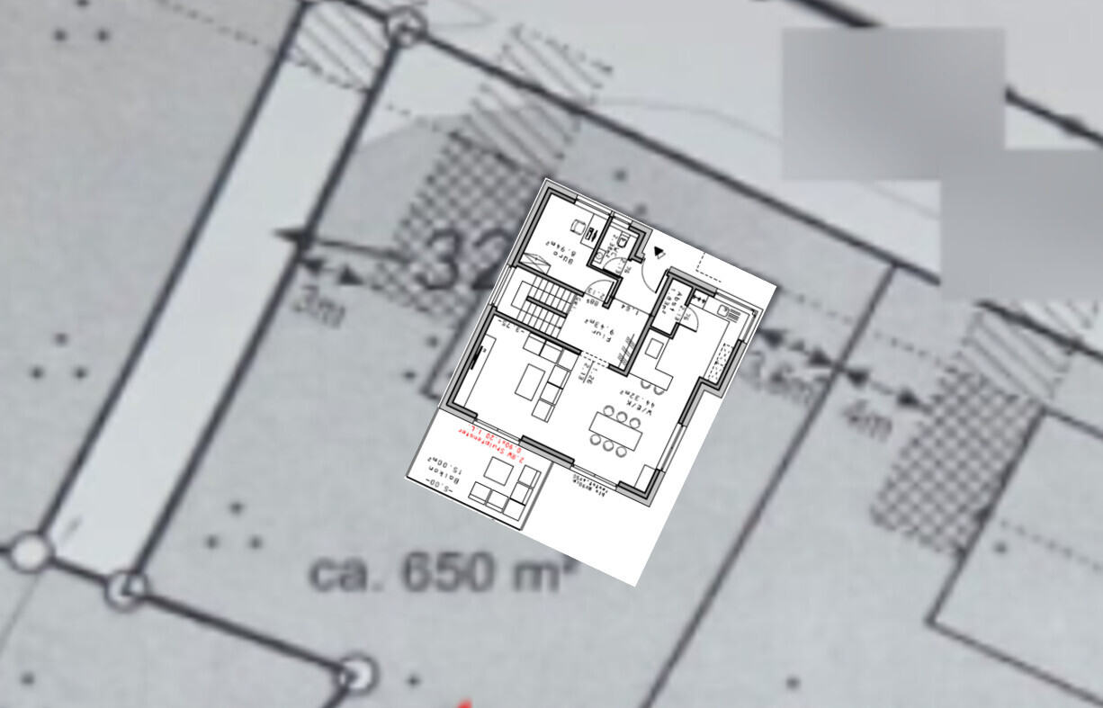

Danke für euer Feedback, ich nehme mir das wirklich zu Herzen und bin dafür dankbar. Mehrere Augen sehen ja immer mehr.
Das Ganze ist bisher nur ein Vorentwurf des reines Grundrisses. Wir sind ja noch ziemlich am Anfang der Überlegungen.
Wir haben über das Feedback nachgedacht und einige Anpassungen haben wir auch bereits einfließen lassen (Garderobenbereich; direkter Zugang zur Küche, Lage Abstellraum, Westfenster im Wohnbereich).
Habe die neue eigene Skizze des EG mal in den Anhang gepackt (Architektenentwurf habe ich noch nicht vorliegen) - gerne Feedback.
Ich bin jetzt insgesamt ein bisschen nachdenklich, dass einige es als Vorteil sehen, den Wohnbereich im UG zu haben.
Das UG wäre ja aufgrund der Lage in unserem Fall auch um einiges dunkler. Vollbad und Schlafzimmer darf ruhig dunkler sein, hingegen liebe ich eine helle Küche & Wohnbereich und kann mir das schwer im UG vorstellen.

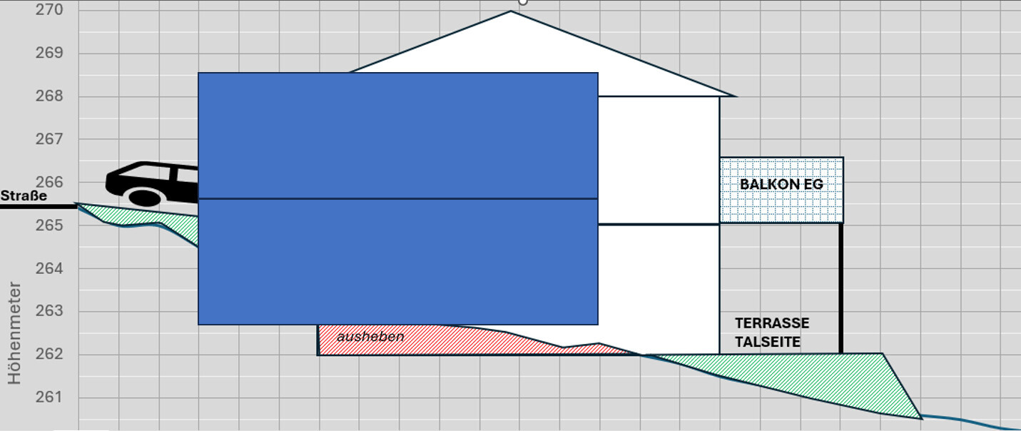

MMn ist das Baufeld weiter an der Strasse.
Das sind 3 m vorgegeben. Macht mMn auch mehr Sinn.
Das OG sollte etwas höher als die Strasse sein.
Gibt es einen Hoehenplan?
Einen genauen Höhenplan habe ich noch nicht zur Hand. Habe mich erstmal bei meiner Skizze an der Flucht der Nachbarhäuser orientiert, die liegen laut Messung auf dem Geoportal ca. 5,5m von der Straße entfernt. Aber die genaue Positionierung des Hauses ist noch offen, aber 3m sind es eher nicht.
11ant schrieb:
Ich mußte zweimal hinschauen, daß wir es hier mit einem Neubau zu tun haben: was steckt hinter den rot gezeichneten Wänden im Untergeschoss, wenn die Farbe keinen Anbau symbolisiert ?
Daß immer mehr Architekten den Vorentwurf überspringen und gleich mit einem Entwurf anfangen, finde ich eine bedenkliche Entwicklung. Nehmt Euch lieber einen, der den Beruf schon vor Pisa studiert hat.
Ich würde hier ein Fragezeichen dahinter setzen, den Wohnbereich in das (hier bergseitige) Straßengeschoß zu legen: in der Konsequenz erwächst aus einer an den Wohnbereich anschließenden zum Balkon gewordenen Terrasse, daß der Bereich außen vor dem Arbeitszimmer im Dunkeln liegt. Etwas günstiger ist es bei @JayneCobb gelöst, aber ich empfehle Euch bei @kati1337 www.hausbau-forum.de/threads/hanghaus-in-der-suedwestpfalz-unser-hausbau-2-0.44121 nachzuschauen, wie dort das Wohnen im UG gelöst ist.
Es ist ein Vorentwurf. Die rote Wand ist die hangseitige Kellerwand. Welche Farbe die hat oder ob sie pink-gemustert ist, ist mir erstmal egal.
Danke für die Hinweise auf die anderen Planungen, sehr interessant.
Ich verstehe den Einwand bezügl. des Wohnbereichs. Aber wir müssen halt irgendwie abwägen und für uns scheint es im Alltag praktischer , den Wohnbereich ebenerdig auf Straßenniveau zu haben.
Wäre sicherlich anders wenn die Erschließung von Westen oder Süden wäre.
Der Einwand bezüglich der Dunkelheit im UG ist absolut nachvollziehbar. Vermutlich werden wir es dann so gestalten, dass die Terrasse nicht komplett vor dem Arbeitszimmer herläuft und das wird ein kleines Westfenster installieren, so dass dort ausreichend Lichteinfall ist.
Das Schlafzimmer darf ruhig gerne im Dunklen liegen und man hat dort natürlich einen super Überstand für eine kleine Terrasse im UG 🙂

Zum modifizierten Entwurf: Schlimmer. Ich sehe fast nur Nadelöhre oder Engstellen. Die Küche war vorher schon verzerrt und es ist jetzt noch verzerrter. Zudem wird das Büro/Gast schon sehr Kammer-klein, das hat das Haus gar nicht nötig.
Ich denke, diese annähernd quadratische Grundfläche ist für den Hang falsch. Der Grundriss, also der abgebildete 2-Geschosser ist nicht wirklich ein Entwurf für einen Hang. Das geht besser, und das sollte die Architektin besser hinbekommen.
