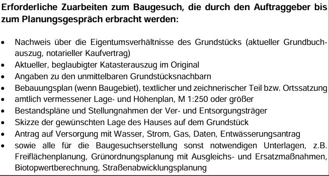

Und wenn es nur so Kleinigkeiten wie
Textliste mit erforderlichen Zuarbeiten zum Baugesuch und Planungsgespräch.
Textabschnitt mit Hinweis, behördliche Prüf- und Genehmigungskosten nicht im Pauschalpreis enthalten.
Auftraggeber veranlasst Baustrom- und Bauwasseranschluss; erforderlich zu Baubeginn.
sind, die sich summieren.
