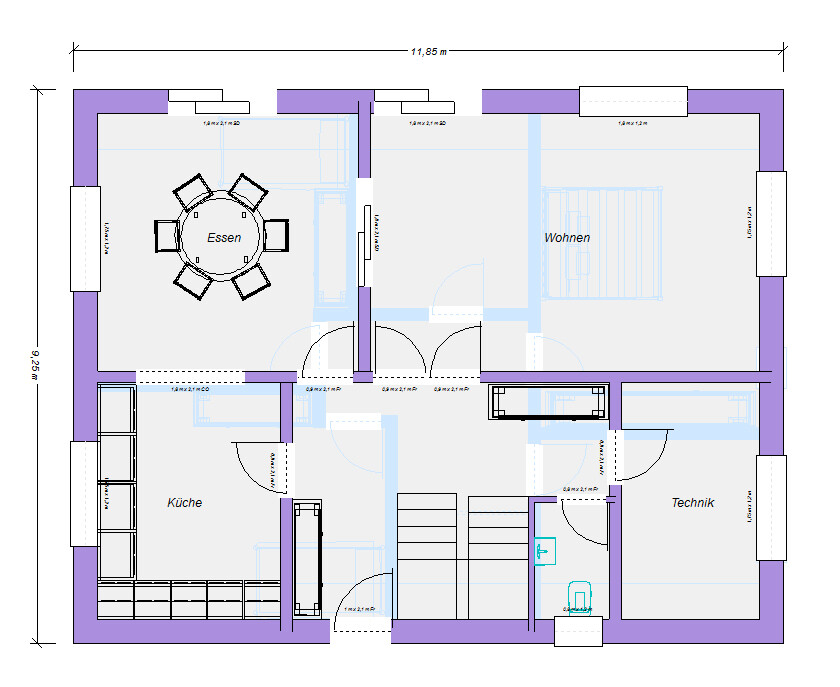

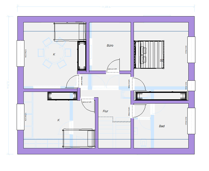

haydee schrieb:
Hast du die 2 m Linie im OG eingezeichnet?
Der Stauraum im Schlafzimmer reicht der?
Die eingezeichnete 1m Linie ist die 2m Linie. Drempel war 1,4m
kaho67405.11.19 06:51
Klassische Verschlimmbesserung, wenn Du mich fragst.
marti01
05.11.19 07:02
11ant schrieb:
Ich bin überrascht, wie man in einem eigentlich recht klar strukturierten Grundriss eine so beeindruckende Komposition aus engen Schneisen unterbringen kann - da kommt an vielen Stellen so gar nicht auch nur im Ansatz die Weite auf, die ein Raumgefühl leider auch braucht.
Ist die wirklich so? Ich kann vom Eingang weit ins Haus schauen. Vom Treppenaufstieg ebenfalls in 3 Richtungen und die Türen sind keine schmalen Versionen.
Im OG, ist es leider etwas enger geworden. Die Kinderzimmerwand könnte man aber noch einrücken, für mehr Flurbreite.
kaho67405.11.19 07:48
Es geht um das Raumgefühl. Du hast jetzt nur noch Flure, wenn Du das Haus betrittst. Das ist beklemmend und nicht schön. Schuld ist vor allem die Wand, die die Treppe einhaust.
Die Treppe in die Mitte des Hauses zu setzen ist bei der Hausform und -Größe bei Kniestock 1,40m oben auch einfach bissl ungeeignet, würd ich sagen.
marti01 schrieb:
Da Ihr es ja eher "klassisch" wollt, warum die Treppe dann nicht nach planunten - also klassisch? (Treppe wieder kein Podest)
Grundriss eines Hauses: Küche, Essen, Wohnen und Technik mit Treppenhaus.
Grundriss eines Hauses: Flur, Büro, Bad, zwei Küchen (K) und Treppenhaus.
Übrigens versucht man eine direkte Wand zwischen Schlafzimmer und Kinderzimmer zu vermeiden, falls möglich. Einfach mal drüber nachdenken...
11ant05.11.19 14:23
Der Blick hat in erschreckend weiten Bereichen jeweils nur Gangbreite.
