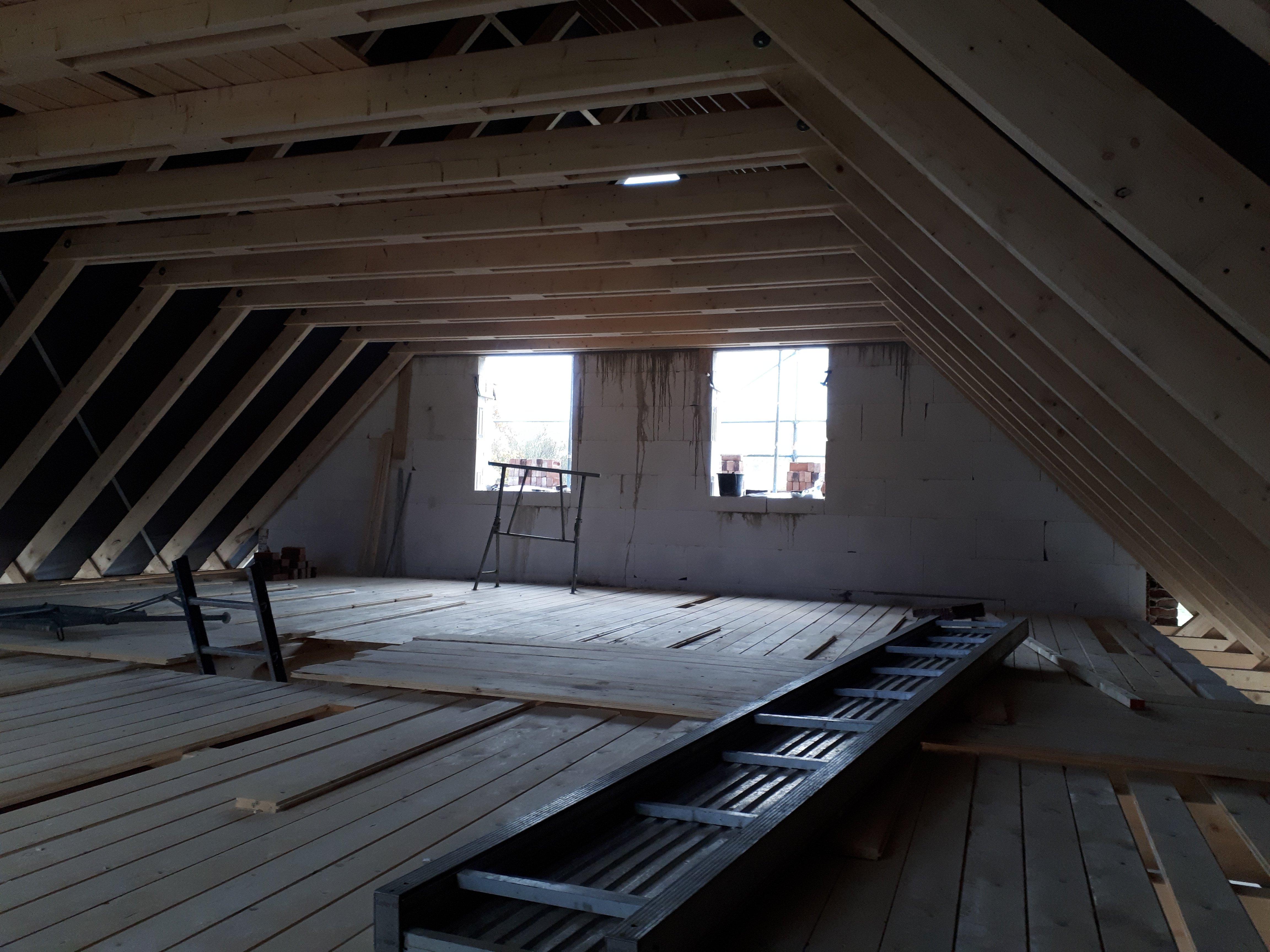

Wie absurd ist das denn? Natürlich musst Du das OG planen, wenn Du es ausbauen willst. Ob das sofort oder in 100 Jahren passiert, ist einerlei. Die Position der Treppe ist entscheidend und lässt sich auch in 100 Jahren schwer versetzen. Welchen Kniestock hast Du denn geplant?
Die Türensache würde ich mir auch noch mal überlegen. Euch sind die Zimmer zu eng, aber dieser schmale Flur, wo Ihr 1000 mal am Tag lang rennt, der darf mit Türen verstellt werden? Auch schön, wenn da jemand lang geht und dann das Brett vor den Kopf kriegt. Das ist Quark. Der Flur wird wesentlich öfter benutzt, als die Zimmer. Der muss frei bleiben.
Die Hauswirtschaftsraum-Diskussion bitte nicht noch mal. Das haben hier jetzt alle so akzeptiert, denke ich.

Bei den 10cm Fußbodenaufbau hast du aber den Holzbalken vergessen. Auch bei 10cm Aufbau hast bei 2,5m Ausschnitt nur knapp über 1,5m Durchgangshöhe.
Mit den nach außen aufgehenden Türen hätte ich kein Problem. Nur die Badtür so verschieben, dass sich Badtür und Eingangstür nicht ins Gehege kommen.
Wie ist die Dämmung des OG geplant?
Ist der Hauswirtschaftsraum auch für den zukünftigen Ausbau vorbereitet? Stromkasten groß genug? Kann man alle andern Anschlüsse problemlos nach oben führen?

Dass die Treppe unter der Dachschräge optimaler gewesen wäre, weiß ich, aber dann hätte das EG nicht gepasst und da die Treppe nun relativ mittig ist, kann der Raum beidseits genutzt werden und war für uns mir ein Problem. Muss aber zugeben, dass das Thema schnell für uns abgehakt war. Vlt ein Fehler.
Beim Kniestock sind wir uns noch nicht sicher. Prinzipiell so hoch, dass da ein Bett drunter passt, aber vor allem ich könnte mich auch mit einem kleinen anfreunden. Da gibt's nette Lösungen mit Regalen, für Bücher z.B. Sind da noch komplett offen und würden einen Kniestock nehmen, der am besten zur Zimmeraufteilung passt.
Hmm bei den Türen hast du natürlich auch recht, könnte sehr nervig sein und die Türen müssten natürlich immer geschlossen sein, was dem Flur auch Licht nimmt. Müssen wir definitiv noch einmal überdenken.

Der Aufbau der Holzbalkendecke ist Gipskartonplatten, Sparschalung, Dampfbremse, 24 cm Wolle, Dachschalung als Rauspund.
Wir lassen uns für Elektro und Sanitär gleich Leerrohre mit ins OG legen, damit die Decke später nicht wieder auf muss, wenn ausgebaut wird. Bei der Dimensionierung der Geräte und Kästen ist ein späterer Ausbau berücksichtigt.

Wenn Ihr schon baut, muss doch in den Ausführungsplänen für das Dach ein Kniestock vorgegeben sein. Du bekommst doch keine Genehmigung ohne einen fertigen Plan. Oder was meinst Du mit
pffreestyler schrieb:
Moinsens,
wir stecken gerade mitten in der Bauphase.
pffreestyler
28.11.18 16:44
Nö, bei uns scheinbar nicht. In unserem Bebauungsplan ist außer ein Mehrfamilienhaus bzw. Mietwohnung aber auch alles erlaubt, solange eine Gesamthöhe von 9,00 m nicht überschritten wird. Wir hätten auch pinke Dachpfannen und eine neongrüne Außenfassade bauen können. Aktuell haben wir keinen Kniestock/Drempel.
So sieht es aktuell aus.
Unfertiger Dachboden mit sichtbarer Holzkonstruktion, Baumaterial, Leiter und zwei Fenster.
Oder ich bin einfach zu blöd und raff es gerade nicht
