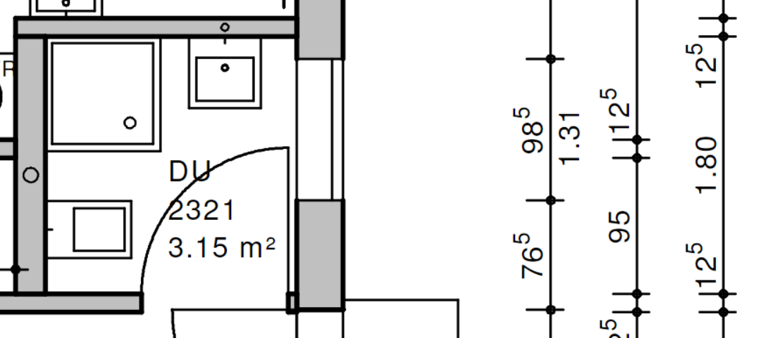

Grundriss eines kleinen Badezimmers (DU) mit Dusche, Waschbecken, Türbogen, 3,15 m2

ich würde die Tür dann nach außen aufgehen lassen... wenn in dem kleinen Raum jemand umkippt, kommt man sonst nicht mal an den dran.
@loxor ... hast du schon mal in einer 75x75 cm Dusche geduscht?
Ich hatte im Urlaub eine 70x70er Dusche: geht. Notdusche. Meinem Mann kam zugute, dass der Vorhang ja nach außen „dehnbar“ ist.
Aber die liebe Toilette wird jeden Tag benutzt und sollte nach aktuellem Standard gebaut werden. Was nützt eine Dusche für manchmal, wenn der Rest absolut nicht glücklich macht.
Für diesen Waschtisch, der unten beschrieben wird, gilt gleiches... wir hatten im RH ein ähnlich kleines. Zur Folge hatte es, dass wir uns in der Küche die Hände gewaschen haben.
Maße unglaubliche 36x18.
Mit Tür nach außen öffnend sähe das mit 80er Dusche etwa so aus:
1,46 Meter ist ein Rohbaumaß.
Bedeutet: Putz 3-4 cm... Fliesen inkl. Kleber 2-3 cm... sind wir bei 1,40.
70 cm Dusche, verbleiben 70 für die Toilette. 35 ist sie breit, Links und rechts dann je 17 cm. Kerstin hat es schon vorgeschlagen: Probier mal aus, Deinen Allerwertesten zu reinigen. Und dann kam Opa ...
