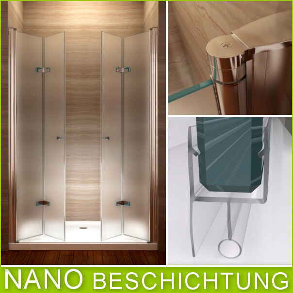

So wie in #13 von kaho skizziert ist schon mal ein guter Anfang für die Planung. Die Tür etwas weiter nach links gesetzt. Die Duscharamatur von planrechts kommen lassen, dort eine Rinne gesetzt. Im Normalfall würde ich es offen lassen und im Notfall (Duschen!) einen Duschvorhang nehmen. Spässle
Noch viel besser: von Plan oben bis nach ganz unten eine doppelte Faltklapptür aus Glas nehmen. Also zweiteilig von oben UND zweiteilig von unten kommend. Bei Nichtgebrauch kann man die an die Wand oben und unten klappen und bei Gebrauch hat man eine vergleichsweise grosszügige Dusche von etwa 75-80 x 140 cm. Ich denke dabei an sowas
Moderne Duschkabine mit Glasflächen, Holzverkleidung und verchromter Armatur; Nano-Beschichtung.
Der Trick ist, dass die Duscharmatur beim Wegklappen nicht im Weg sein darf, daher unbedingt planrechts!
